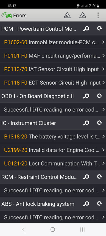

Od grešaka izbacio je sledeće:
Kada su obrisane greške nisu se više javljale ali motor i dalje isto radi pa ne znam odakle da počnem, dizne, grejači...

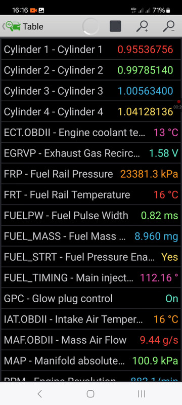

Snimio sam i neke parametre dok radi na leru:

Ne vidi se šta je izbacio od grešaka ali liči na problem sa EGR-om

Nema greške za EGR. Da li može da zeza EGR a da ne izbaci grešku?

Ima još senzor pritiska goriva i temperature goriva ali dijagnostika očitava podatke koji se rekao bih normlano ponašaju a i nema nikakve greške.
