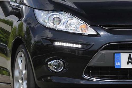

Re: Ford fiesta dnevna svetla
Ovo sam ti ja na svoju fiestu stavio:
https://www.aliexpress.com/item/1005001 ... hweb201603_
A ovako izgledaju:
https://i.ibb.co/X2BY7d5/IMG-20210410-123850.jpg
https://i.ibb.co/wKVrtWt/IMG-20210410-123857.jpg
Upaljene maglenke:
https://i.ibb.co/JqZrCXJ/IMG-20210410-123952.jpg
A ovako izgledaju:
Upaljene maglenke:
