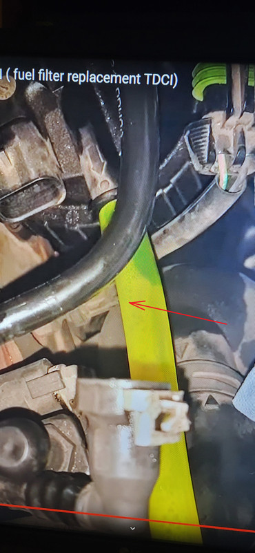

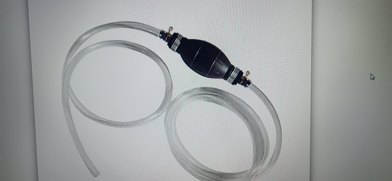

Hocu da kupim pumpicu za odzracivanje filtera nafte pa ako neko zna koji precnik creva ide na kuciste filtera?
U pitanju je Mondeo1.8tdci iz 2008 godine.

Ja sam na oglasima nasao pumpicu sa dve dimenzije mislim da je u ponudi bilo 0.8 i 1 cm
uzeo sam deblju.
Kvalitet nije neki tj. nije kao na yt videu, malo se treba pomuciti ali moze da se odzraci.
evo dimenzije za 2.0 qxba
-prvo na dovod goriva pa onda na povratni vod za 2.0 za 1.8 ne znam kako izgleda ali ako je slabija pumpica treba isto tako.

Ja sam hteo da narucim sa aliexpressa ali tamo ima od 6,8,10 i 12mm.

Uradio,kupio pumpu od 8mm i crevo medjutim da se ne bih zezao sa shelnama ipak sam navukao crevo od 6mm i radi kao sto i treba.
