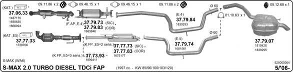

huh super, a šta to znači za mene
i kako mogu da proverim šta je moj auto imao fabrički ugrađeno.
jer pretpostavljam da bi morao da imam makr fizički taj katalizator i dpf pa makar bili i izbušeni na tehničkom!
pretpostavljam da bi prvo trebao da odem na tehnički da proverim izduvne gasove, pa onda da vidim šta dalje?
- Poruka: 21781
Re: DPF all about
Vrlo lako, daš nam broj šasije
zez
- Poruka: 269
- Član foruma od: ponedeljak, 5. avg. 2019. u 15:38h
- Lokacija: Cerak-Bgd
Re: DPF all about
evo ću da dam!
WF0SXXGBWS8G01168
thx!
WF0SXXGBWS8G01168
thx!
- Poruka: 21781
Re: DPF all about
nemaš dpf, samo katalizator... po katalogu.
javi kad kreće slavlje i trubači zbog činjenice da nemaš DPF ?
- Poruka: 15204
Re: DPF all about
Koliko ja uspevam da vidim, ti treba da imas samo kat.
Posto si: Less LDT3 Stage IV + DPF Emissions
A kat je skroz gore, tik iza turbine, tako da ga verovatno nisi video.
Pretece me Mare
Pretece me Mare

Opa Mićo! Znači nije
nego
Znači trba da nabavim "samo" katalizator!
- Poruka: 5145
Re: DPF all about
Prvo proveri da li je tu.
Trebalo bi da se vidi kada otvoriš haubu sa prednje strane.

Dobro, dobro mbole. 1.51 piše na nalepnici na stubu od suvozača a to kažu i ovi Englezi samo sam to konstatovao. A ako piše to onda samo potvrđuje ovo što ste gore pisali da nema dpf.
A na (1.51) to sam naleteo slučajno dok sam tražio poziciju cat-a za S-Max.
Nego gledao sam pod haubi i nisam uočio nešto što liči na cat. Jedino ako to nije između motora i kabine onda je taj deo prilično nepregledan kod smax-a
Joj koi sam tupson, naravno da je između motora i kabine jer on ide posle izduvne grane!
Tako da najbolje je pogledati dal ga ima odozdo kad se menjaju gume ili ulje ( što će i biti za koji dan).
