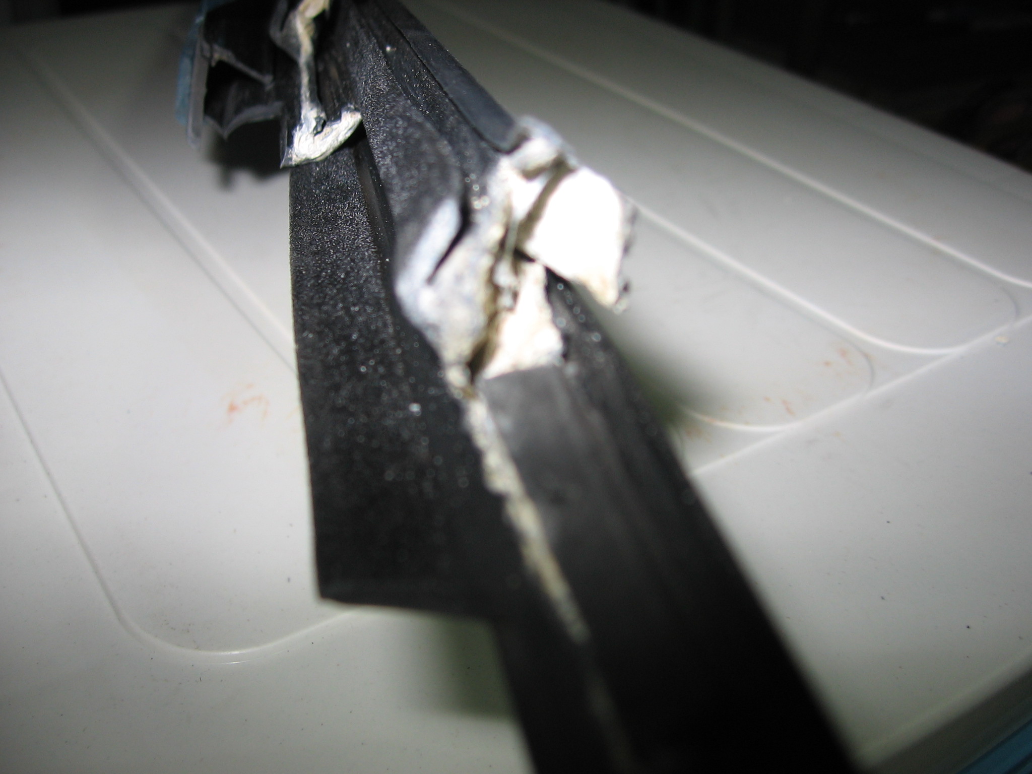

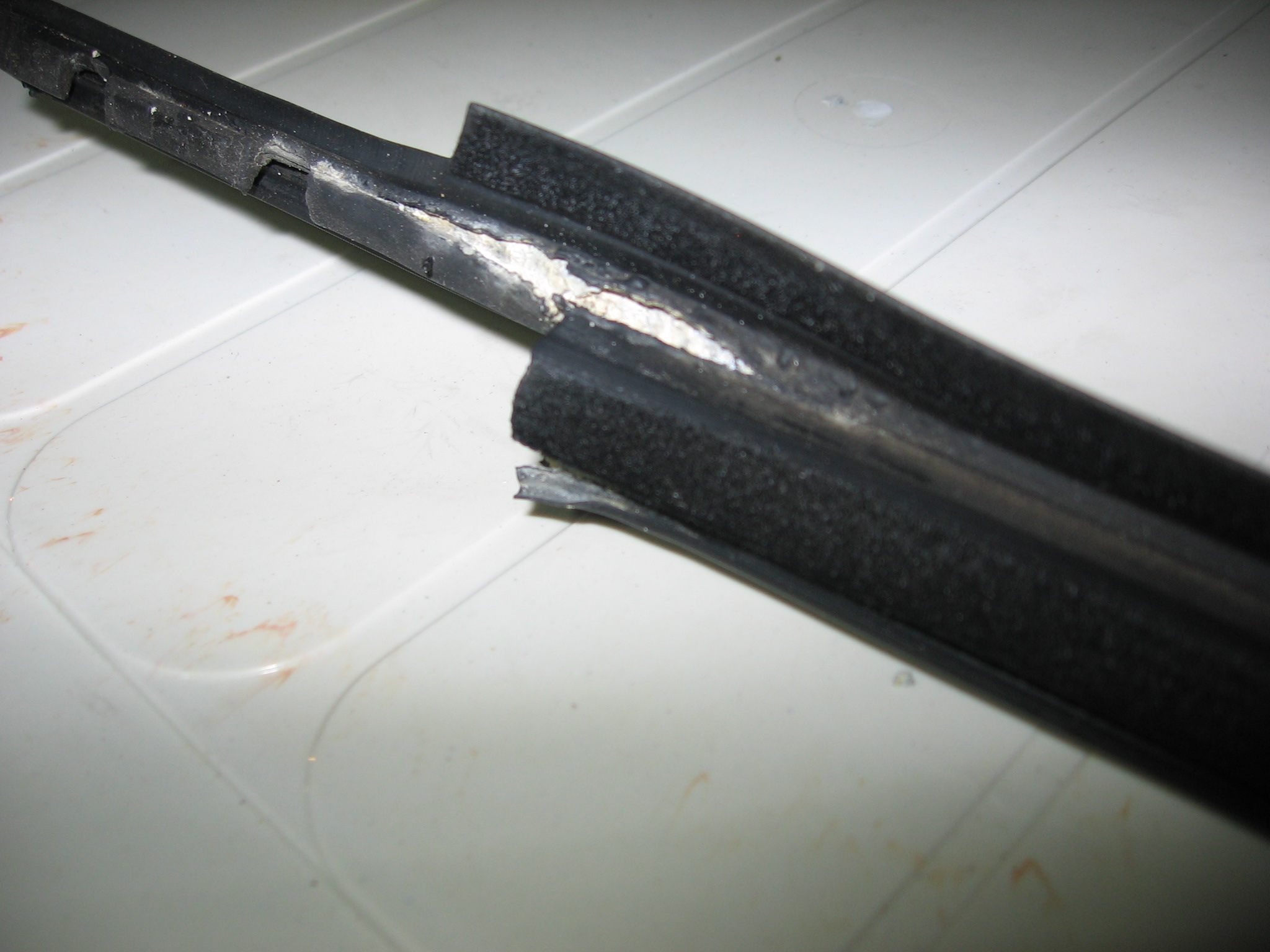

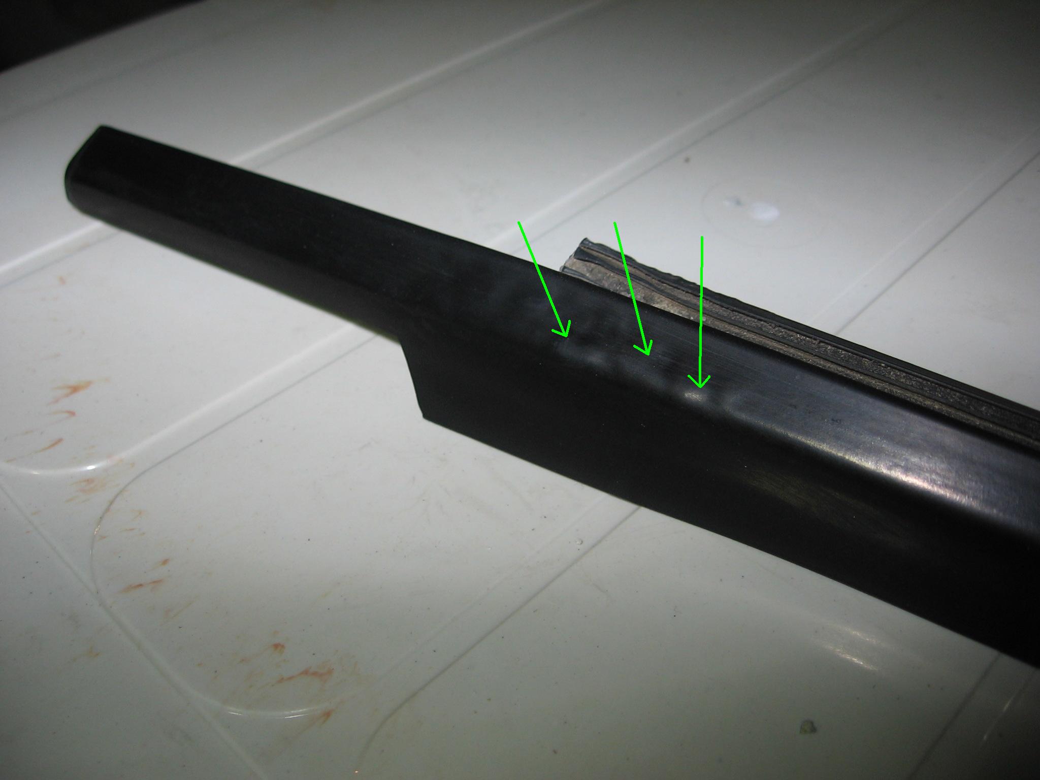

Na Mondeo voda prodire ovde na spoju obloge vrata i lima, a pošto je taj deo praktično u kabini taman se sliva na plastiku praga odnosno tepih, a sve zato što je popustila zaštitna folija na vratima (već smo to prikazali na slikama ranije)
Voda prodire preko horizontalne gumene lajsne prozora, jer je verovatno ovako propala i ne zaptiva dobro
Zameniti lajsnu, zalepiti ponovo oblogu vrata i vode više nema - bar sam ja tako uradio na troje vrata....četvrta još ne puštaju :)

Voda ne moze do brave nikako. Nema te lajsne koja ce sprijeciti prodor kisnice preko prozora. Moje su kao nove bez packe i mekane na dodir ali ipak pustaju vodu unutra. Posebno kada dugo pada kisa.
Poruka: 14969
Re: Puna vrata vode!!!
Poruka od mbole » sreda, 3. feb. 2016. u 08:45h
Stvarno stanje lajsne vidis tek kad skines staklo. To sto je mekana i spolja u perfektnom stanju ne znaci da je dodirna povrsina sa staklom kako treba (ovaj deo sa slike sto je "barsunast" da tako kazem).

Jel se meni cini, ili ti je lajsna rascvetana ovamo skroz na levoj strani?

@novi81: možeš ih zameniti bez skidanja retrovizora.Podigneš zadnji kraj lajsne i izvučeš je.
Na zadnjim vratima Mondea, ako ugao lajsne nije dobar, voda uvek kaplje tačno na bravu.Nije me mrzelo skinuo sam tapacirun i zalivao spolja staklo.Ako prednji kraj lajsne nije dobar onda tačno voda pada na graničnik zadnjih vrata i prska na sve strane u vratima.

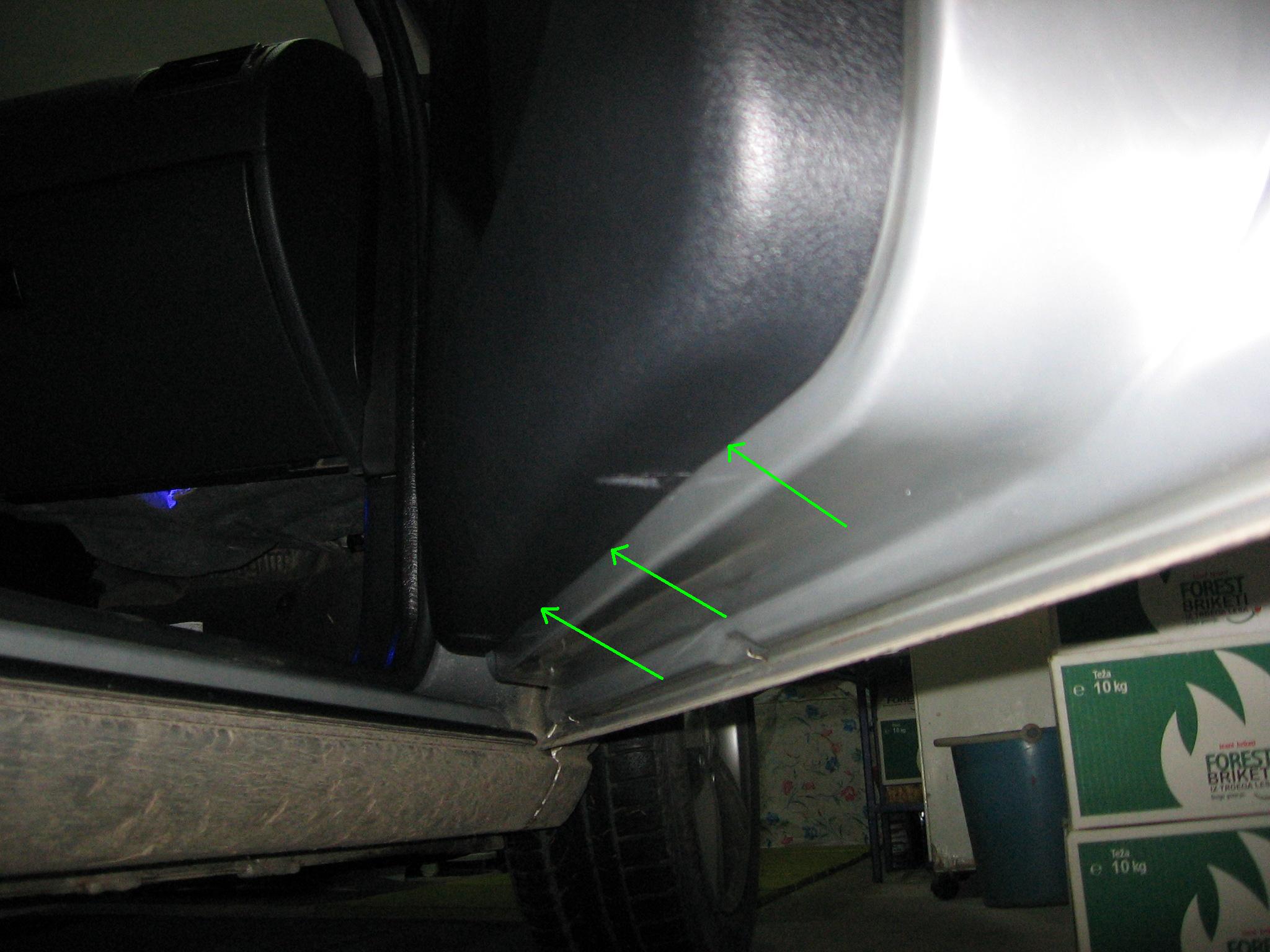

Zadnja leva vrata, desi se da ponekad propusti, totalno random, izdrzi pljusak pa na kisici popusti, sledecom prilikom obrnuto, do sada uvek predje malo preko kedera i zadrzi se na plasticnom pragu, sad poplavu napravilo, sva sreca gumena patosnica vecinu zadrzala, izbusio keder sa gornje strane, sa donje vec postoje rupe, nije elegantno ali ne prelazi vise voda dok se ne pozabavim detaljnijim dihtovanjem..
Slika Slika Slika Slika
Poruka: 11707
Re: Mondeo mk3 Puna vrata vode!!!
Poruka od milan_gt » četvrtak, 14. apr. 2016. u 23:01h
Skine se tapacir i nesto stavi da odvodi vodu u sama vrata..drug je radio..busenje nije resenje
Poruka od 911s [SK] » petak, 15. apr. 2016. u 02:01h
Na patosnici je 1/3 vode, ostalo je na tepihu ispod patosnice. Ipak voda nije skakavac pa da preskoči razmak od kedera do patosnice. :)
