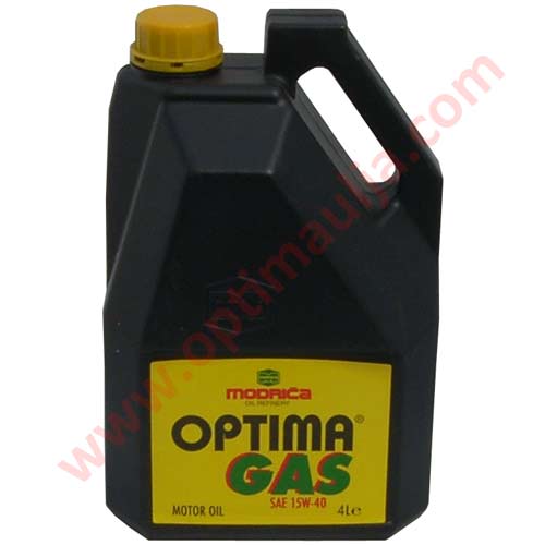

Re: Koje ulje sipate u fordove?
Ja sipam ovo
OPTIMA GAS se preporučuje za podmazivanje benzinskih motora koji koriste pogonsko gorivo autogas ili benzin. Prednosti korišćenja motornog ulja OPTIMA GAS u odnosu na standardna ulja a benzinske i dizel motore putničkih automobila su sledeći:
bolja zaštita motora u svim uslovima rada
duži vek trajanja motora
manja potrošnja motornog ulja
duži interval zamene ulja
OPTIMA GAS SAE 15W-40 ispunjava sledeće specifikacije:
ACE A3/B3-04
API SJ
Karakteristike:
Vlažnost na 100°C , mm²/s 15,0-15,5
Indeks viskoznosti min. 135
Tačka paljenja, °C min. 230
Tačka tečenja, °C max. -25
a ovo je u poredjenju na dijamant ili vital?
