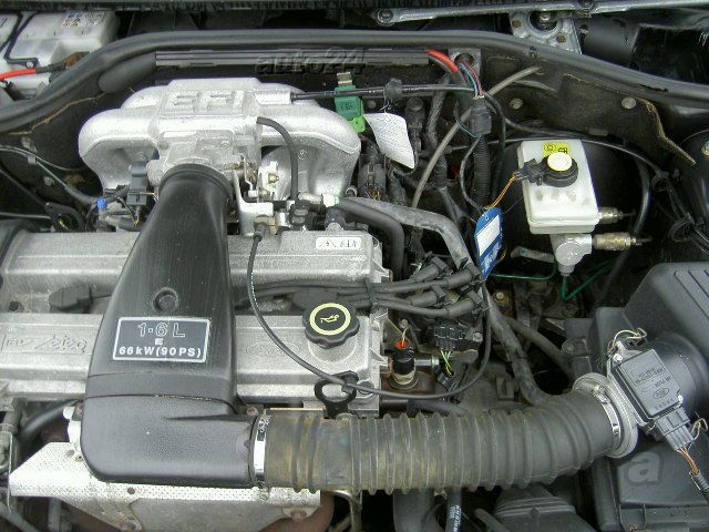

Nego, da li neko moža slučajno ima slike različitih Zeteca koji su išli, npr. u Escort 6ice 1.6 i 1.8 da se tačno overi koji je koji i kako se, eventualno, može (i koja) 1.6ica zameniti sa 1.8icom
Možda izgleda suludo, ali kapiram da bi bilo zanimljivo, ljudima.
Evo, nađoh sliku na netu, ovako izgleda moj

Enivej, u čemu je fora sa različitim 1.6 u Escortima? I priče oko plastične / Al usisne grane? Koji je konkretno moj?

Do 95- 96 god escorti imaju alu usis,a posle plastičnu.Tvoj je baš zanimljiv,jer 97god ali ima alu usis kao petice.fancy piše:Uh, svašta nešto lepoga u tekstu
- fancy
- Poruka: 2265
- Lokacija: 11090
Re: motor 1.8 16v zetec
Nije zanimljiv, evo sad sam pogledao, po VINu je april 1996 iako mu je u staroj saobraćajnoj pisalo 1997
