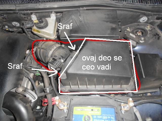

Nikola jesi ti skidao sve ovo sto je zaokruzeno na slici?

Poruka od nikola_focus » ponedeljak, 1. sep. 2014. u 11:43h
Nisam sve sto je zaokruzeno, samo do ovog dela gde je crni kabl. Strelicama je oznaceno gde imas 2 srafa koji trebaju da se odsrafe, i posle ga malo podignes da izadje iz svojih drzaca i izvuces ovo veliko crevo zajedno sa protokomerom Slika
