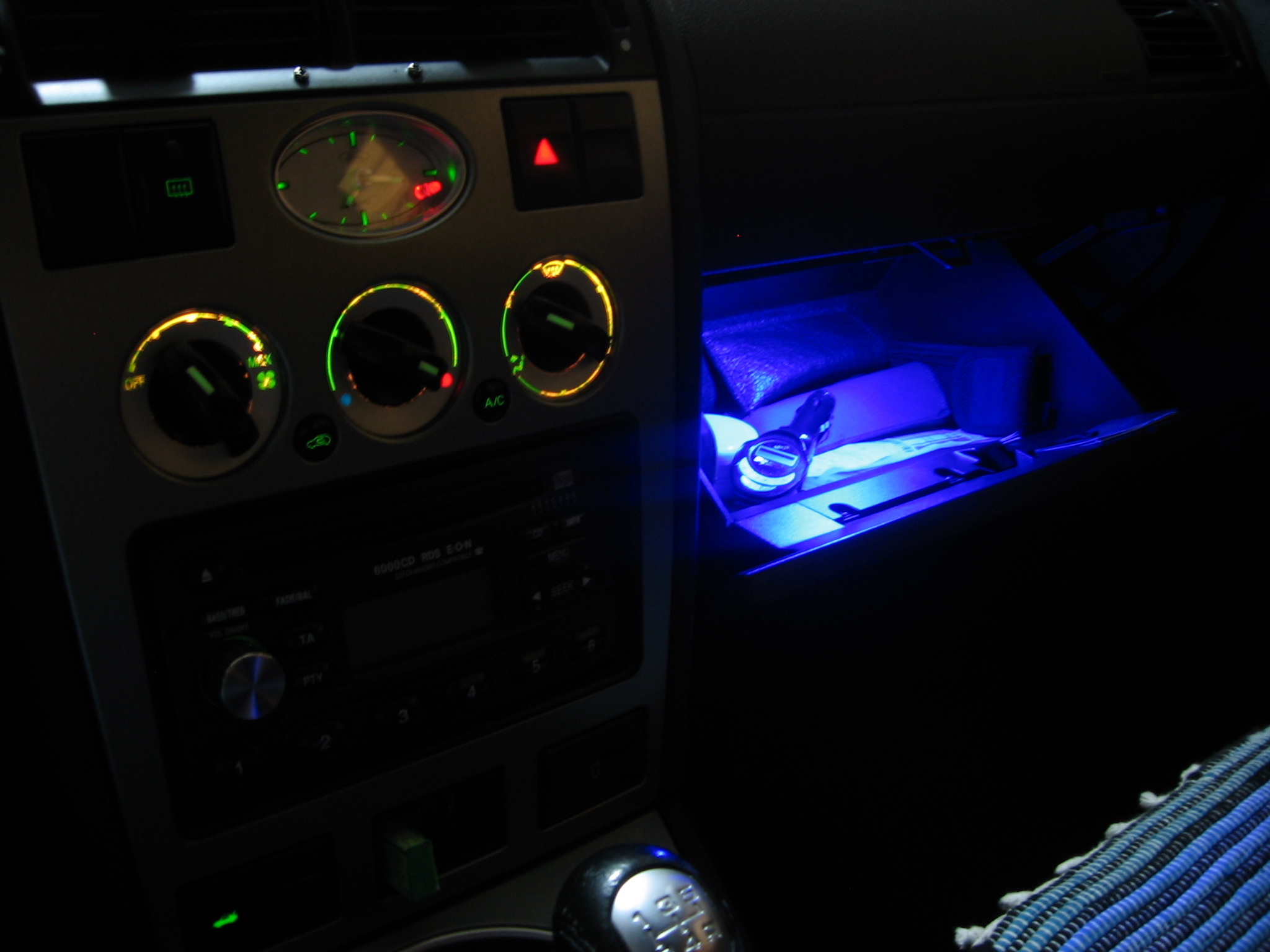

Snasao sam se. Ako nekog interesuje otkaci se amortizer kasete ispred suvozaca,zatim se malo teze izvuce kaseta i prstom sam vratio klapnu i otvorio otvor za ulazenje vazduha,pritom i dezinfikovao asepsolom,prodisao sam!
A najbolje od svega izgleda da svaki mondeo mk3 ima ostavljeno za sijalice kod nogu,tako da su kod vozaca i suvozaca legle smd diode,svetli samo tako
A motorcic za recirkulaciju cu nabaviti na otpadu mada to slabo koristim.

Imam i u kaseti,ovo ti nesto mnogo plavo svetli...stavi dole kod nogu sijalice,sigurno imas ostavljene rupe...

jel povezano da se gase i pale na otvaranje vrata

Đe se tačno nalaze ta mjesta za sijalicenemogu da ih nađem

I kod vozaca i kod suvozaca sijalicna grla se kace na ivicu table,tu gde zavrsava tabla a kaci se ono parce izolacije,tu na sredini otprilike je mala rupica na izolaciji i kroz nju ide sijalica...

Našao sam rupe nisu okrugle imaju neke zareze sa dvije strane ali nem gore konektora da stavim sijalice
