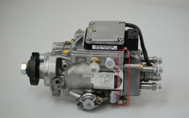

Poruka od frenkyshka » nedelja, 15. mar. 2015. u 01:51h
Evo tu se vidi u kom delu vlazi.
Kolko sam mogao da procitam iz ove dve teme mogu da prodjem samo sa zamenom dihtunga?

Poruka od FM III » nedelja, 15. mar. 2015. u 02:05h
Svaka pumpa je priča za sebe i majstor će ti reći kada otvori i vidi da li je potrebno menjati još nešto.
