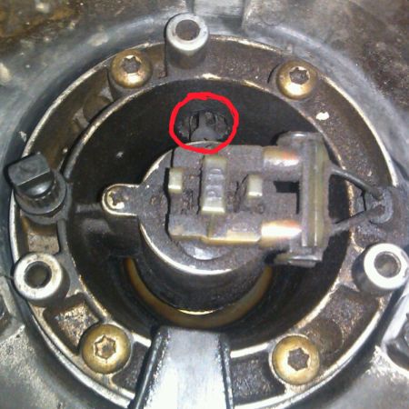

Re: Ler gas sporo opada - Fiesta 1.1 karburator
Da, to je monopoint
Pretpostavljam da ti ili motor ler gasa zaglavljuje, zeza itd. - ili senzor temperature vazduha brljavi. Oba se nalaze na tom CFI plenumu sa slike (senzor je ono što viri kroz zid gore na slici, između centralne dizne i zida... motor se nalazi niže, bočno). Senzor može da se odmasti (pažljivo, pošto je dosta osetljiv), a mehanički deo motora ler gasa može takođe da se odvoji i npr. očisti u ultrazvučnoj kadici.

Posto se bas ne razumem u ove monopointe mislis na ovaj plassticni deo u sredini da njega skinem i lepo ocistim ili da ga ocistim na licu mesta? I ako mozes mi reci sa cim je najbolje ocistiti ga? A moracu opet da slikam samo bez poklopca pa da mi kazes gde je tacno taj motor za ler gas,jer iskreno ti kazem da ne bih nesto napamet radio.

Re: Ler gas sporo opada - Fiesta 1.1 EFI
Taj plastični deo u sredini ne diraj, nemaš ništa tu što možeš da servisiraš i čistiš samostalno (tu je samo monopoint/SPI dizna i džek za njenu pobudu).
Senzor ti je zaokružen na sledećoj slici, skida se spolja, tako što odvojiš njegov džek (pazi da ne slomiš žabice) a onda se sam senzor odvrće ključem...
Motor treba da je, gledajući prema ovoj slici, ispod i sa desne strane usisa, tj. tela te monopoint budže... prati dokle ide sajla gasa, naći ćeš ga.
Za čišćenje u ultrazvučnoj kadici svako ima neku svoju filozofiju, neke špecije... to je najbolje da daš nekome da ti odradi. Za čišćenje senzora i uopšte tog dela, savetovali su ljudi da se naprska tzv. "carb cleaner" koji bi trebalo da ukloni eventualne naslage. Mislim da bi to mogao da radiš čak i bez demontaže senzora, pošto je, kao što rekoh, dosta osetljiv.
Posto je toliko osetljiv necu ga dirati,kupicu ovaj carb cleaner i poprskacu ga na licu mesta,bezbolnije mi,nego da sjebem nesto.
A ovaj motoric videcu gde se on nalazi pa njega skidam da ocistim,i videcu sta ce posle biti..

Ocistio sam motor ler gasa i resio problem,sad radi sve normalno. Nema vise onog velikog obrtaja motora pri naglog pustanja gasa.
Posto mi je dosta prljav ovaj senzor njega cu samo ocistiti karb clinerom cisto da ga odmastim od ove prljavstine na njemu.. Ako moze samo neko da mi kaze ova crna kapica "koja se vidi na slici", kad se odvije ima ventil za pumpanje guma,pa ako moze neko da mi kaze za sta on sluzi
