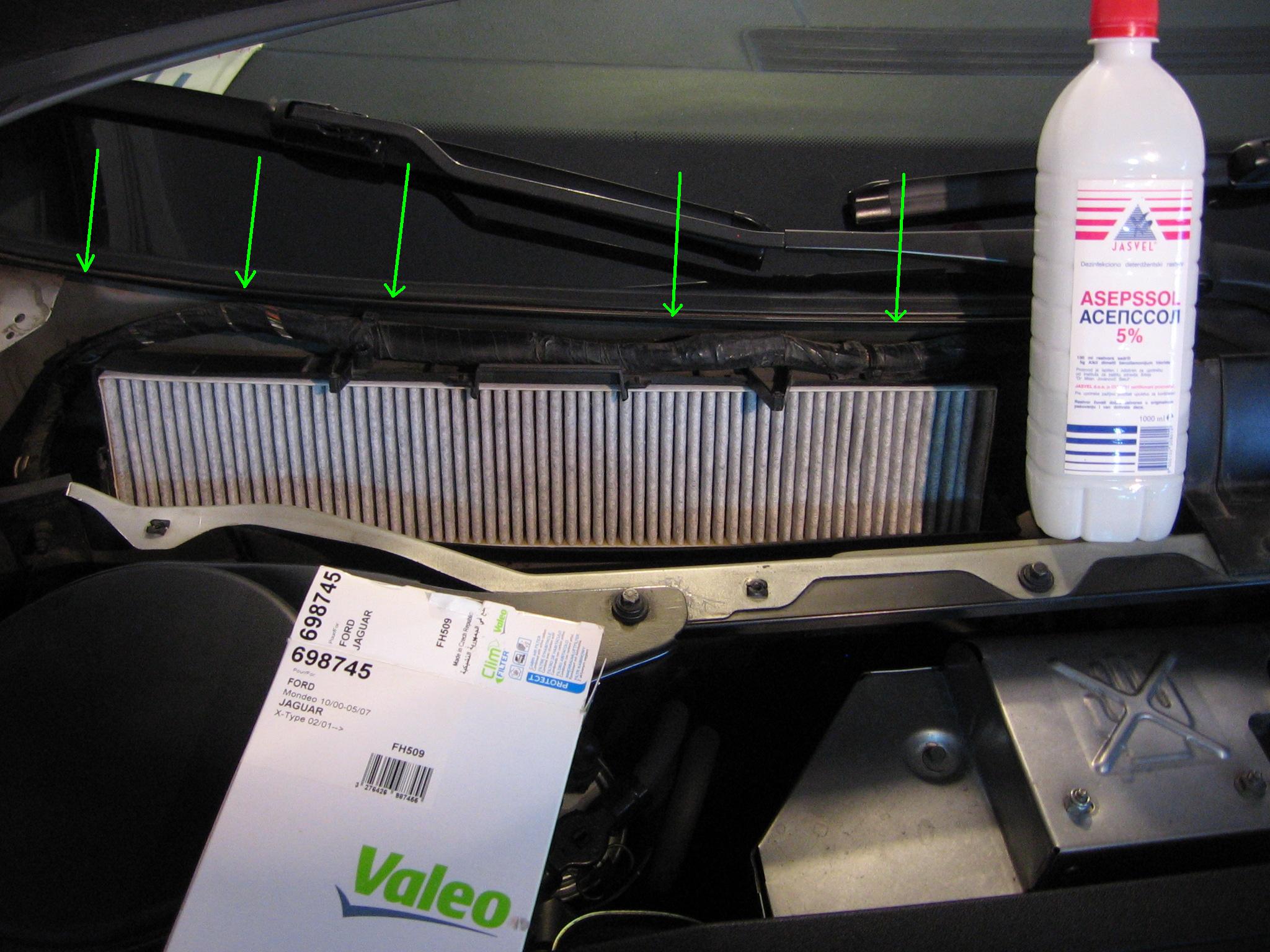

Poruka: 2806
Re: Zamena polen filters mondeo mk3
Poruka od Lale » subota, 22. apr. 2017. u 19:44h
Verovatno odavno nije skidana.Kad skineš te šrafove drži je samo falc na gornjoj ivici prema šoferki.Nema potrebe da se skidaju brisači.Pokušaj pažljivo da je cimaš levo desno i prema gore.Bez potpunog skidanja te plastike teško da ćeš valjano očistiti taj prostor oko filtera.

Poruka: 8387
Poruka od FM III » subota, 22. apr. 2017. u 23:18h
Jeste U profil na dnu šoferke i na njemu se nalazi kanal ( Lale obeležio zelenim strelicama) gde ulazi deo plastike sa zupcem koji sam ja slikao.
