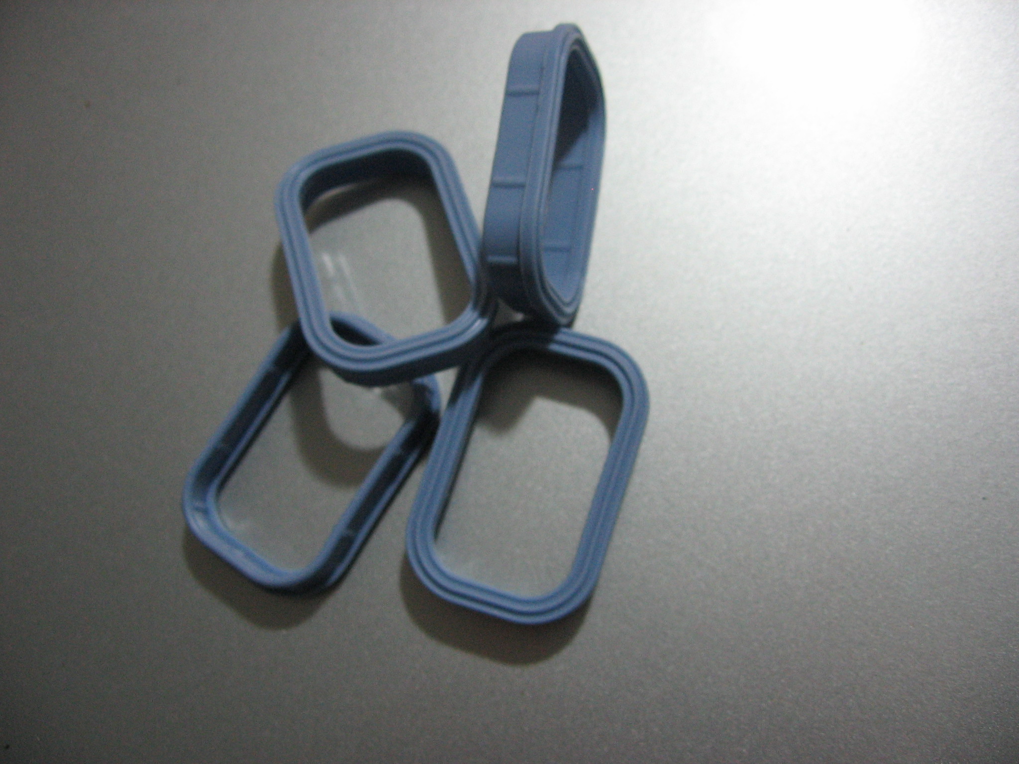

Meni na proveri idealni izduvni gasovi sa zatvorenim egr,izvadjenim katalizatorom. Najbolje da skines usisnu granu,ocistis i zamenis gumice usisne grane,ja sam stavio neke kvalitetnije iz kit komerca oko 20e

Kad se zamene gumice auto bolje ide..meni je na njih malo balilo..

И код мене бали. Има ли неки дихтунг? Или су само гумице... Да купим све пре скидања...

@markogak: samo ove gumice , lako se skida usis, lako se zamene, ali ćeš se dosta zabavljati sa čišćenjem. :)

Gde se mogu nabaviti gumice?

Имаш две теме за делове на упит на форуму.
Dekishaaaa piše:Jel ima focus te gumice?
Иде онај у комплету, као за деклу, само у овом случају са 4 рупе, мк1 има металну усисну а Мондео мк3 пластичну.
