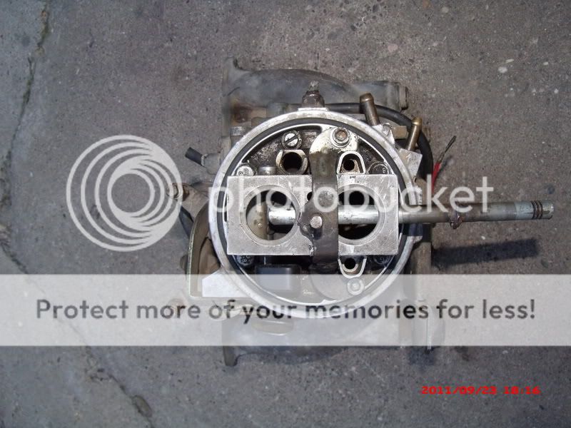

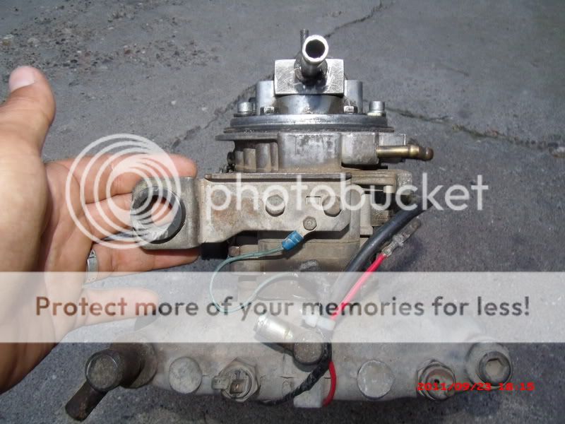

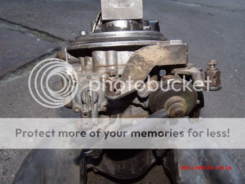

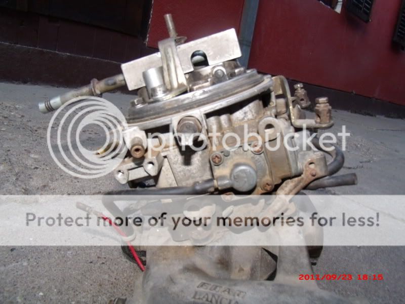

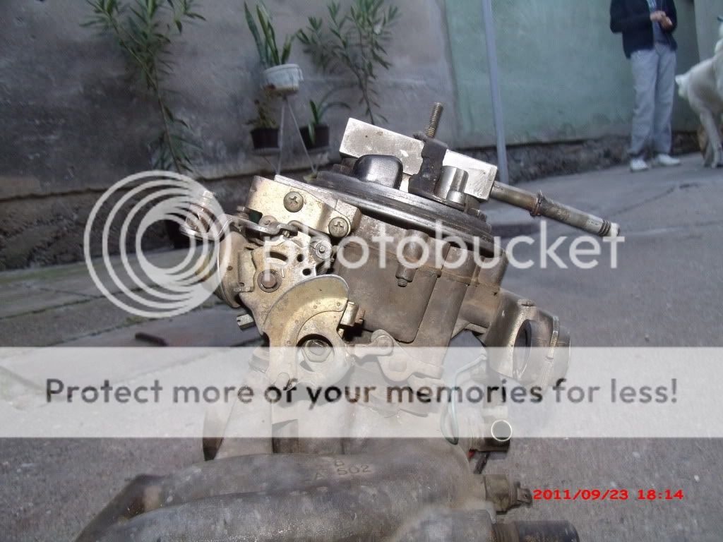

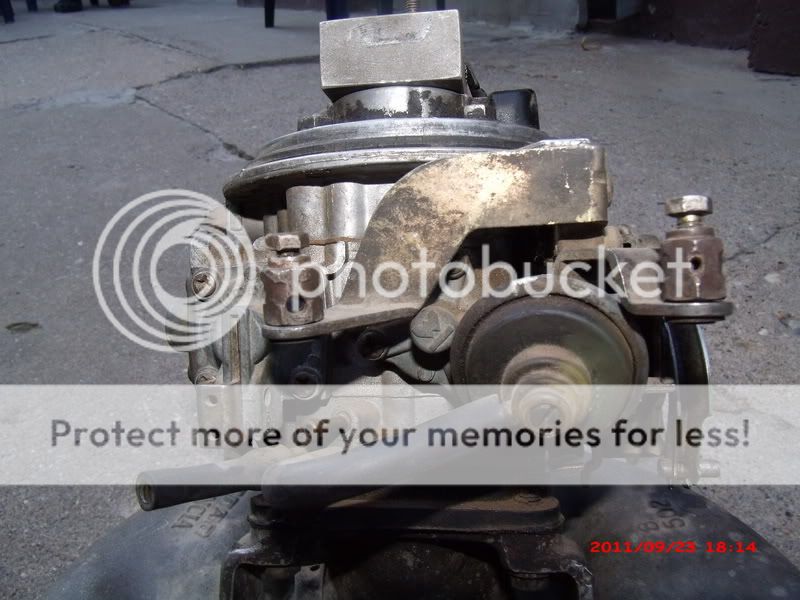

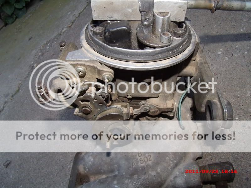

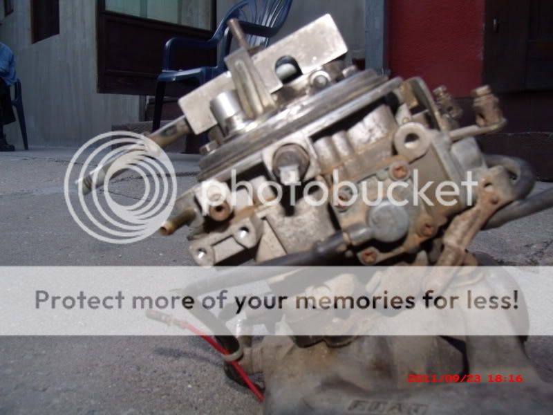

Naime imam Escorta 3ku sa Kent motorom 1,3l i ugradjenim venturi plinom. Trenutno je montiran nesretni Solex karb sa Zastave preko medjuploce na original Kentov usis. Nabavio sam Weber TLDM sa plocicom za plin skinut sa Fiata Lancie.
Zanima me da li ovako sa slika mozete da mi kazete ima li ovaj karb sve sto treba i da li moze da se montira na postojecu usisnu sa ili bez medjuploce ili nikako. Za sada znam jedan mali plasticni delic koji mi nedostaje ali to mislim da nece biti problem resiti. Slike slede:

Да ли може да се монтира ? Па пробај , ако је распон рупа исти онда може . Што се тиче плина , њему карбуратор и не треба , треба му само лептир гаса и вентури , који је махом у самом распршивачу .
Ако ћеш га возити на плин , и заставин карбуратор је добар , ако хоћеш да идеш брже на лин , набави неки двогрли карбуратор .

Skidao, probavao, cackao i otkrio da ne pase na ovaj usis. Trenutno je usis za Motocraft VV, Solex je spojen preko neke gvozdjurije koja glumi medjuplocu. Medjutim Solexa sam skinuo, raskantao dopola, ocistio, izduvao, sredio oprugice i polugice, napravio nosac za gas sajlu, resio sva creva i selne, prestelovao benzin pa plin i sada mislim da ne moze bolje raditi obzirom na trenutni karb.. Mirnije, tise, ujednaceno.. Na plin sam 140 max izvukao danas.
Bio sam u Gluscima na cuvenom Ford otpadu i ne mogose mi ljudi pronaci usis za ovaj Weber karb, a na moj motor da pase. Tako da sutra kod strugara pa da pravi medjuplocu da probam tako :ford:
