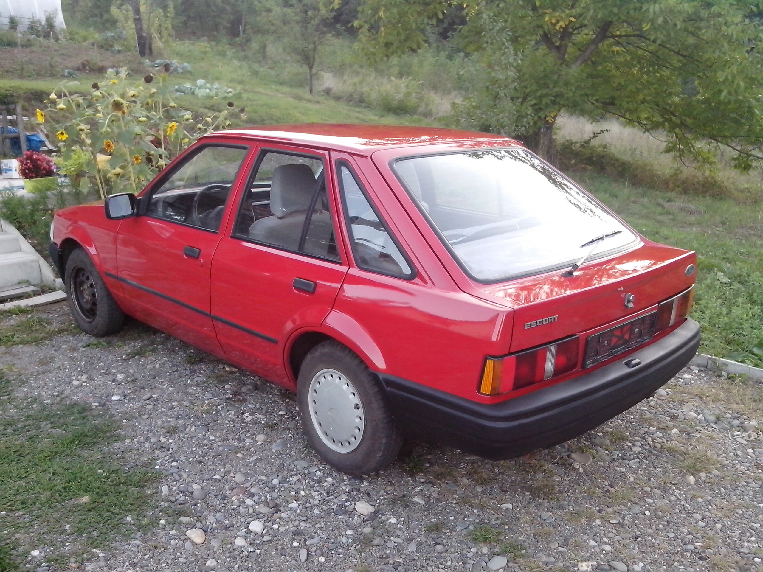

Re: Escort 1.3 zamena motora
Poruka od Zilev8 » petak, 16. okt. 2015. u 22:23h
Slika[/URL]
Slika[/URL]
Na njemu bi se radila ta prepravka :) sta vi mislite o tome?
Zilev8 :ford: :eek:
zeteks
Poruka: 1298
Poruka od zeteks » subota, 17. okt. 2015. u 14:04h
Prepravi i okaci slike. Nekima je ovde zanimljivo da to gledaju.
Poruka od dule0911 » subota, 17. okt. 2015. u 18:23h
Na mobilnom sam pa ne vidim najbolje ali deluje vrlo dobro. Najbitnije je da su strukturni delovi sasije zdravi kao i patos, ako je to dobro, igraj se malo, sto da ne. Samo znaj da ce da traje i da ce biti prepreka usput, ako odlucis da radis, pripremi se na to da ne bi na prvoj odustao :D
