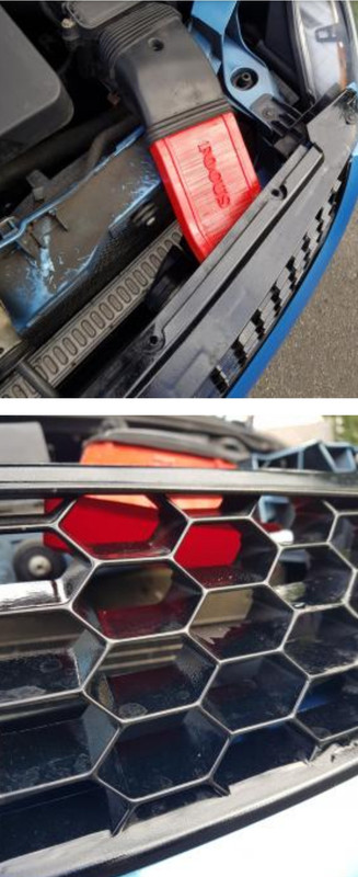

Planiram u svoj auto da ubacim KN filter (naravno tipski) pa bih uz to i modifikovao cev koja dovodi vazduh do filtera. Ideja je da usis postavim blize filteru i da levak bude veci nego fabricki
Ono na sta bih obratio paznju je da postoji pad do levka kako ne bi stizala voda do filtera
Moze li se time dobiti nesto veca kolicina vazduha u motoru?
Svako savet/sugestija je dobrodosao
Evo i slike koju sam nasao kako je to neko odradio na 3d stampacu i kako je fabricki odradjeno

Savet ti je da ne bacas pare i ne trosis vreme uzaludno 😄

Samo stavi panelni KN i teraj, ako je bitno da imas vise vazduha.

Pricao sam sa par drugara koji su stavljali sportski filter na dizela, svi kazu da ima razlike. Nije neka para pa sto ne probati
Cackao bih nesto jos obzirom da mi se auto jos ne prodaje a sa turbinom mi se ne zabada tako da cu za pocetak staviti kn

Jel kod tebe okrugli ili panel? Ako je okrugli mozes da uzmes poklopac od RS-a koji je otvorenog tipa. Voda ce svakako stici do filtera na vecim brzinama. Mozes da uzmes i pipercross i obavezno uzmi kit za ciscenje.
Razlika je u zvuku i to je to u principu, posebno ako se kutija otvori i mozda mrvicu na odzivu gasa ali nemerljivo

Okrugli je ali ne vidim neku poentu otvoranog poklopca jer je pod haubom vreo vazduh, da se postavi neka pregrada ka motoru verovatno bi imalo poente
Pipercross je drugaciji princip od KN i BCM, on ima neke sundjere dok su ovi cisto pamucni
Set za odrzavanje svakako ali nov dolazi vec nauljen tako da pri montazi nije potreban

Ako ti se isplati posao zbog 2% boljitka, koji realno nikad neces ni osetiti, onda ok.

Generalno, nećeš dobiti ništa sa tim panelnim filterom, imao sam ga na RS2000 i apsolutno nikakvu razliku nisam primetio osim muku da ne znam kad je filter čist ili prljav, pa sam ga zamenio za stock filterom.

Poklopac od RS-a ima dihtung gore prema haubi pa je vazduh usmeren kada se hauba zatvori.
Sa piper-om sa zadovoljan, posebno kada vidim sta sve izadje iz njega i razliku pre i posle ciscenja. Cistim ga na 10k a nekad i manje. Jos koji mali servis i isplatice se sam
