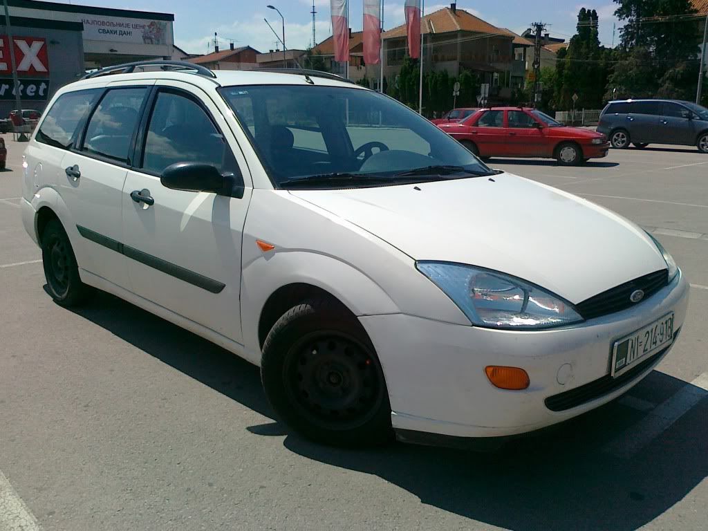

Kao sto tema kaze, imam cudan utisak da mi je auto dosta nizak. Par puta sam ga zakacio odozdo, a ivicnjak uopste nije bio tolio visok. Interesuje me da li jos neko ima takav problem, koristim 185/65/14 gume. Ne znam da li je to do guma ili je mozda do vesanja i da li je pametno da stavim 14" sa vecim profilom???? :(

Ako je ovo tvoj auto:
...samo gledajući sliku imam čudan osećaj da je neprirodno nizak. Pitanje je šta su vlasnici pre tebe uradili da ga ovako spuste.
185/65 jeste prava dimenzija za Focusa Mk1, ali se u knjižici za njega i 185/70 vodi kao korektna. Pritisak i prednjih i zadnjih pneumatika bi trebalo da je 2.4

Auto ti je sigurno spusten, a sledeci put kad budes kupovao gume (ako ostajes na 14"), predji na 185\70 gume. One u milimetar imaju isti obim kao i 195\60r15 (originalna fabricka dimenzija).
Primetio sam da svaki Focus koji ima 185\65r 14 gumu da je jako nizak (pa sam zakljucio da je do dimenzije guma).

I moj fokus ima 14tice, ali ne izgleda ovako nisko...Ovde definitivno nisu gume u pitanju... :wtf:

i ja mislim da gume nisu u pitanju..malo prostora ima izmedju krila i gume i to i napred i pozadi..

Na slici deluje da je spusten,tamna stakla,imam osecaj da je kod predhodnog vlasnika imao i neke nadrkane alufelnice...koje bi mu bas cucnule,inace moj fokus je toliko visok fabricki(pogotovo nazad)da me vec zivcira,imam osecaj da moze sarplaninac da mi legne na gumu a da ne zakaci rub hahahaha ...

Kod ovoga nisu samo gume.
Lepo sam rekao da je ovaj Focus nizi nego fabricki. Menjane su upruge skoro sigurno,a mozda su i secene, da bude nizi! :suicide:

Gore prilozenu sliku sam jos odavno "malo" sredio u fotosopu, na kojoj stvaro izgleda mnogo bolje nego u stvarnosti. E sad, bez obzzira na to on je i dalje prilicno nizak. Najvise sumnjam na gume (sta drugo) jer predhodni (prvi) vlasnik je bio stariji covek i sigurno ga nije budzio...pre nego sto vidite originalnu sliku, hteo bih da pitam da li je moguce da mu opruge oslabe? Sto se tice guma, zadrzao bih se na 14" zbog finansija....ili dajte predlog?

onda ce ti samo u fotosopu kaciti za ivicnjake :D ovako deluje normalno

ja mislim gume, ja sam imao problem sa gumama na mondeu, dobio sam dzabe 185 60 14 a treba 185 65 14 i bukvalno sam ga odrao odozdo, na sve 4 to je bilo strasno, jedino auto put :woohoo: , e sada ....

I ja mislim da sad deluje normalno...Dakle - gume...

Ljudi,gume toliko malo variraju da nema sanse da je do gume,bar ja mislim...

znaci mora fabricka dimenzija, ako stavis nize, on je na sva cetiri tocka nizi, i mora da zakaci, ili lupi plastika napred ili zakaci na sredinu, znaci mora da zeza, on jeste nizak, dugacak, ali kada na to dodas malo nize gume zna opasno da nervira....
sta se zajbvas, nadji nekog izmeri od zemlje do ruba, svaki santimetar je bitan, ti nemozes da verujes koko auto izgleda samo 5 cm podignut pozadi, i koliko ga vise duva vetar na auto putu, moj brat je podigao dvojku malo vise, nema sanse nigde da zakaci.....

A kad budes menjao gume, predji na 185\70r 14, i drugacije ce izgledati. Veruj mi da se ne primeti mnogo razlika u profilu gume. Inace, auto ti je u stvari normalne visine za tu dimenziju guma.

Kod 185/65/14 precnik gume je (59,61cm) a kod 185/70/14 je (61,46cm),znaci dobijas 1,85cm na precniku gume.....

Dobija na visini 8-10 mm.
