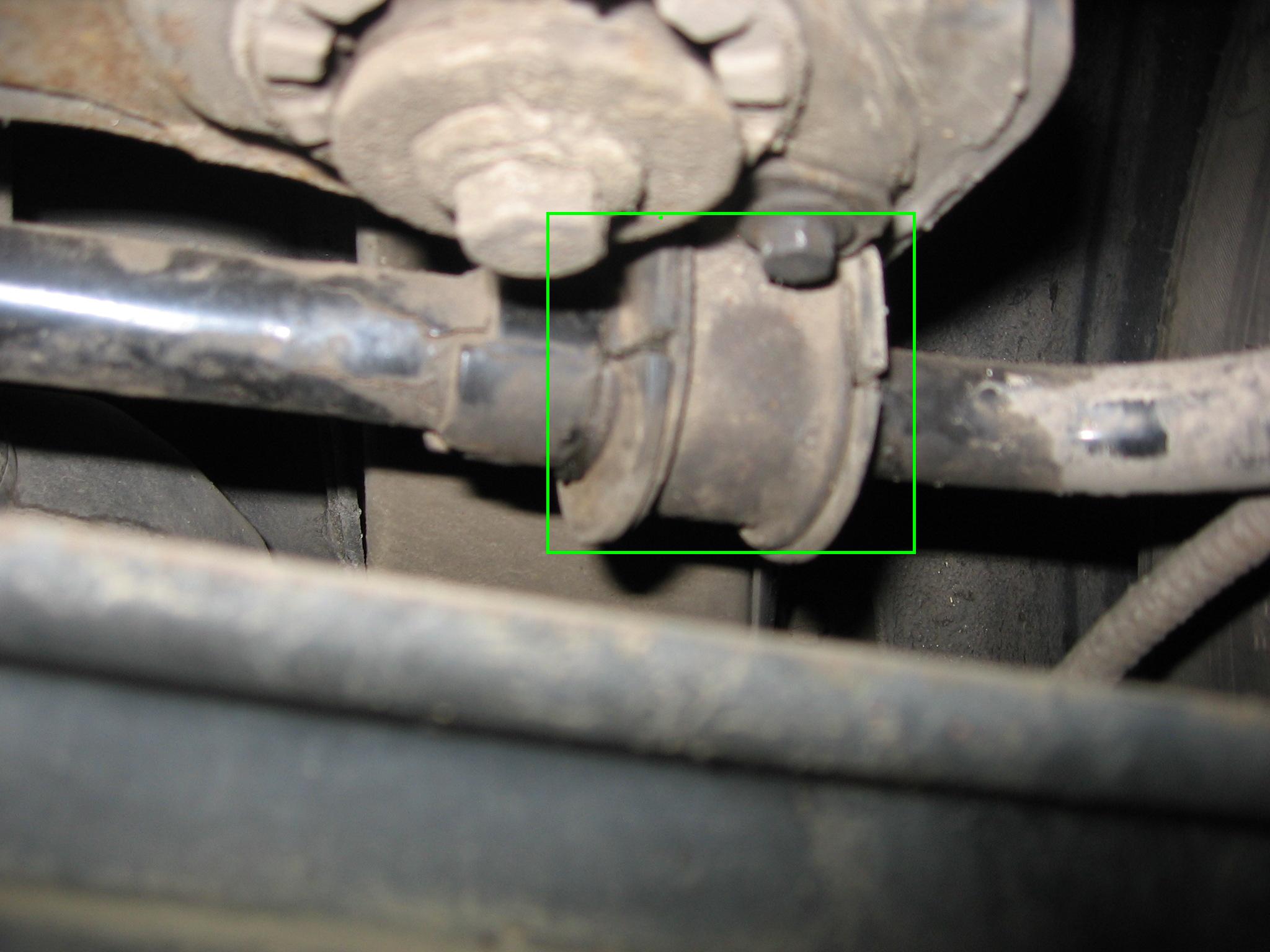

Proba sam ljudi,sve preturio,to je misterija.i ove gumice sto si postavio na sliku stavio nove sad za vikend .vadio sve iz gepeka,skida branik,spustao siceve,i nista!i bravu od gepeka probao.pa sam vozio na kraju sa otvorenim gepekom reko ajd za svaki slucaj da probam
.to zvuci kao da se zadnji trap raspade i ostavlja utisak da je auto tranja a daleko je od toga.e vjerovatno je Markedjani u pravu ovo za amortizere jer nista drugo ne ostade u sta se jos moze sumljati.pa da probam da zamijenim i njih pa cemo vidjet.
