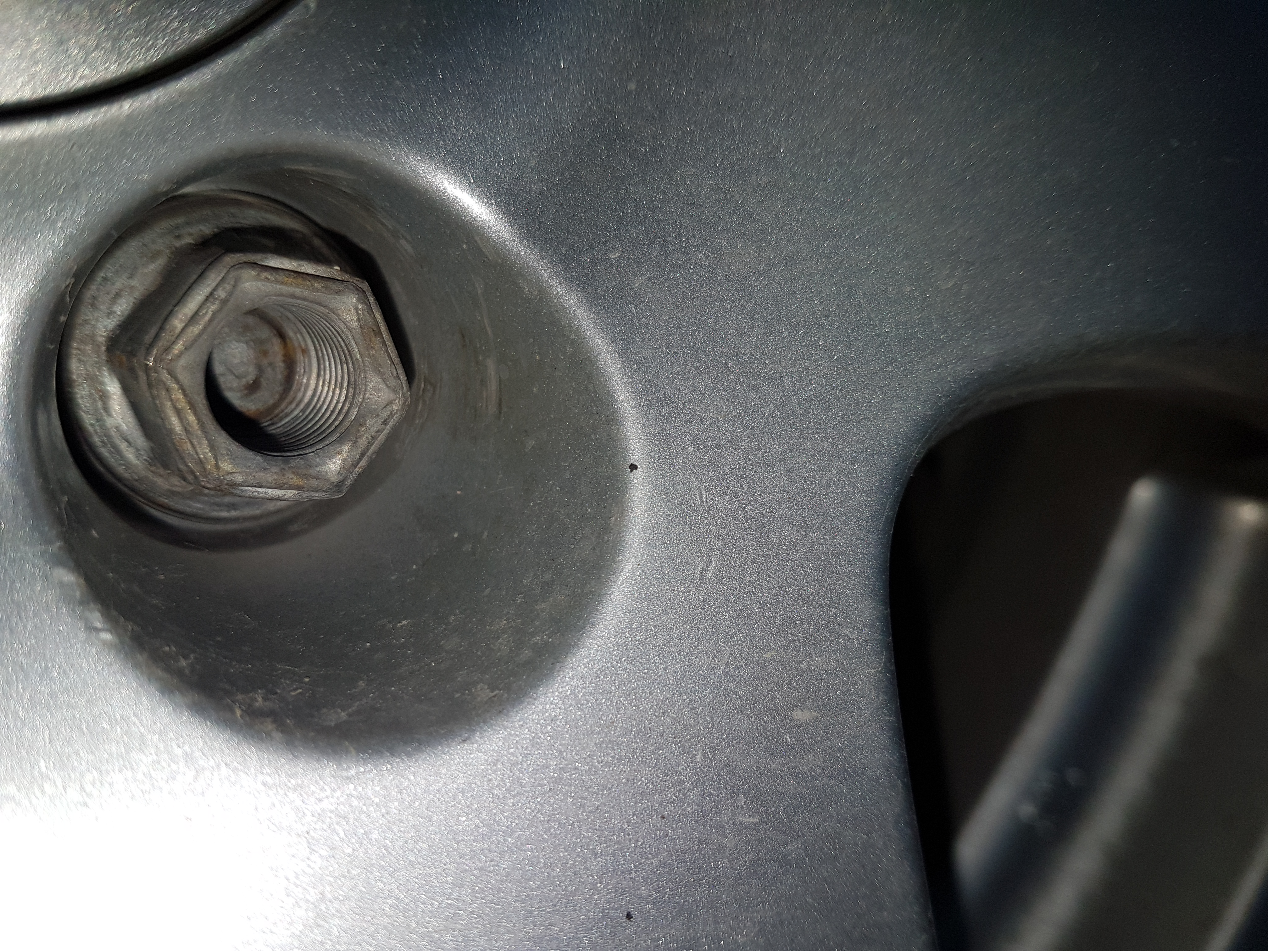

Imam problem sa srafovima, naime, svi su za alu felnu sa plivajucim konusnim delom sto leze uz felnu. Na srafovima hvata svega 4-5 mm navoja od brezona i cim malo jace pokusam da stegnem sraf, svuce navoj sa njega i mogu da ga bacim. Ima li neko resenje za ovaj problem i postoji li mogucnost da se izvrne brezon 4-5mm?

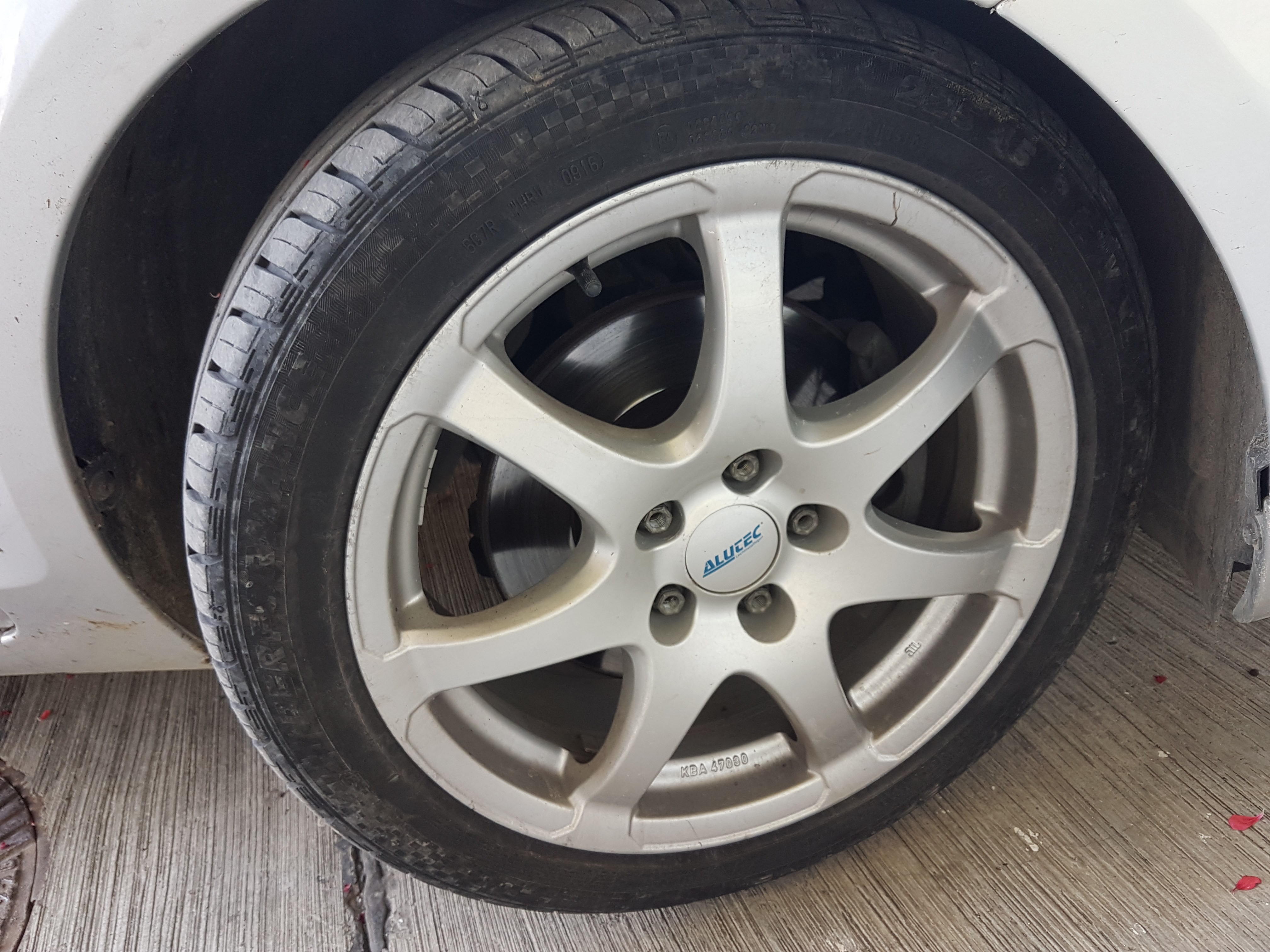

Felne su fordove, bile na c maxu i sa istim srafovima ali na c maxu je duzi brezon i sraf se zavrne bez problema ali na fokusu je kraci brezon e to je problem.
Nema dovoljno brezona da uhvati srafmilan_gt piše:Ja ustvari ne znsm sta se njemu desava..

daj ti slike felni nesto tu meni smrdidarkobb piše:Felne su fordove, bile na c maxu i sa istim srafovima ali na c maxu je duzi brezon i sraf se zavrne bez problema ali na fokusu je kraci brezon e to je problem.Nema dovoljno brezona da uhvati srafmilan_gt piše:Ja ustvari ne znsm sta se njemu desava..

Ovo je najveća zabuna jer ovo nisu original fordove felne, pa bile skinute sa bilo kog forda.darkobb piše:Felne su fordove, bile na c maxu i sa istim srafovima...

Prethodni auto mi je bio c max i na njemu su bile ove felne pritom da nisam imao ovaj problem, u medjuvremenu sa kupio Fokusa i ostale mi ove felne c maxa, stavim ih i odmah problem. Sigiran sam da je ovaj brezon kraci bar 5mm.

Ok nisu felne fabricke nego mi i ove matice ne lice na fabricke bemu, ili mi se cini...

Nema distancere a matice su farricke samo je sa njih spala metalna navlaka. Pokusacu da nadjem negde malo duze brezone druge nema

Resio sam problem, zamenio sam brezone i sad je ok. Bili ste u pravu za duzinu, sve su iste. Bio je ostecen navoj na samom pocetku na svih 5 brezona, ja sam mislio da je problem u duzini i nisam obracao paznju na navoj. Uglavnom sad je ok.
