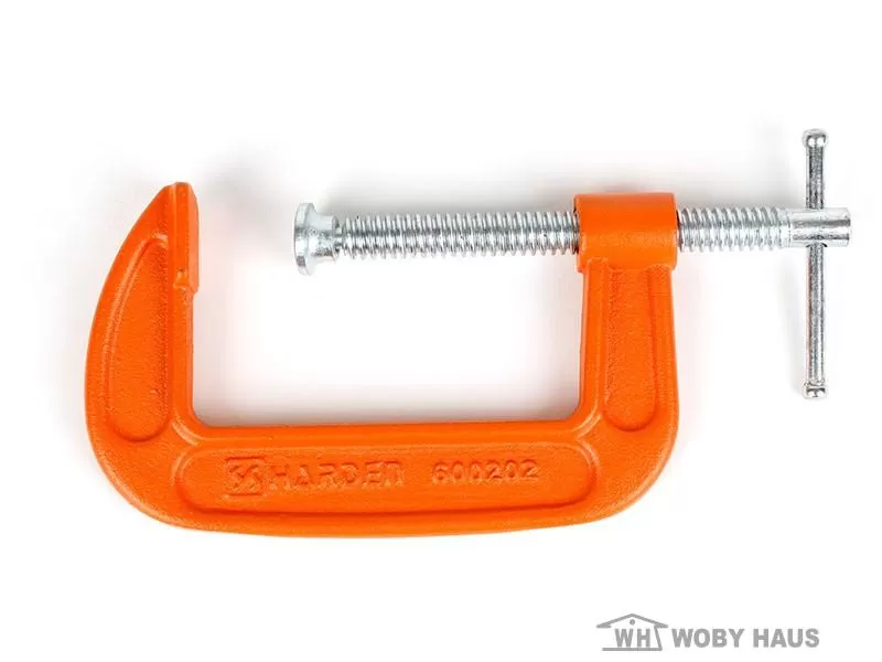

Nije mondeo ali je scorpio (ne znam da li je isto)
Ali mislim da sam deo feder+metalni oklop (sredina slike) morao da pritisnem gedorom odgovarajuce sirine i ubacim zeger posle
Slika Slika Slika
Haynes za scorpia je imao objasnjenje za servisiranje celjusti dok za mondea nema.
Slika Slika Slika

Hvala na ovome.nisam se sjetio sa radapcigerom i gedorom. Uglavnom probati cu. Skoro je isto kao scorpiu. Neznam da li je zeger isti. Kod mene je cudni da nekim zarezima pa imam problem ga i obuhvatiti. No sutra probam pa javim.

Plus gedora, cevka... sta god nadjes zgodno
