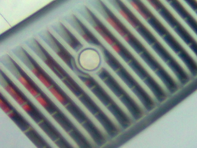

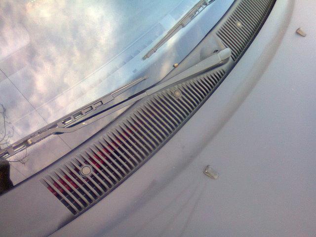

Jel treba da ima neka obloga ispod one rebraste plastike ispod soferke,gde stoje brisaci ili je samo ona rebratsa plastika,a ispod nista?MEnjali mi soferku i sve sam ubedjen da nesto fali ispod one rebraste plastike

Izgleda da zavisi od modela do modela, ali kod mene (mk5 cabrio) ispod te rebraste plastika ima samo plastični deo koji štiti ventilator da voda ne ide direktno na njega... ako o tome pričaš.

DA,ne mogu da se setim kako je bilo pre zamene soferke al sve mi se cini da nisu vratili neku oblogu jer sad vod kvasi akumulator direktno i motor brisaca,doduse ima onaj poklopac akumulatora ali pre dok sam prao nije toliko prodirala voda kod akumulatora
EDIT:
Ovde kao da fali nesto ispod Slika

Ne, to se (ja bih rekao) tripuješ. Akumulator treba da ima svoju tanku plastičnu pokrivku ("kapu" :) ), ako nije zagubljena kao kod mene. Motor brisača opet ima svoj "poklopac" koji ga štiti. Voda mora negde da ode kad se sliva niz šoferku, jedino možeš da proveriš da li su ti odvodi sa strane potpuno prohodni, da se ne zadržava bespotrebno u tom koritu.

Pretece me dok sam editovao,znaci treba voda da prolazi pored akumulatora :wtf: cudno resenje,odvodi su cisceni prosle nedelje i od sibera i oni u haubi,produvani kompresorom :D
