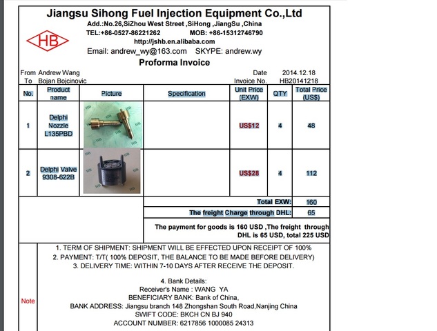

Uh otkad sam to gledao. Samo nikako da se nakanim da to uradim. Za mijenjanje nepovratnih ventila ne treba kodiranje, samo za mijenjanje ulozaka. By the way sa Alibabe 4 uloska i 4 nepovratna ventila za moje dizne 225 USD. Naravno sa dostavom.

Cekaj buraz ovo su polovni ventili? I cijena je za sva 4?
Kod nije isti koliko vidim. Moje su 622B. Za 504Z kratku diznu (noviji TDCi motori)

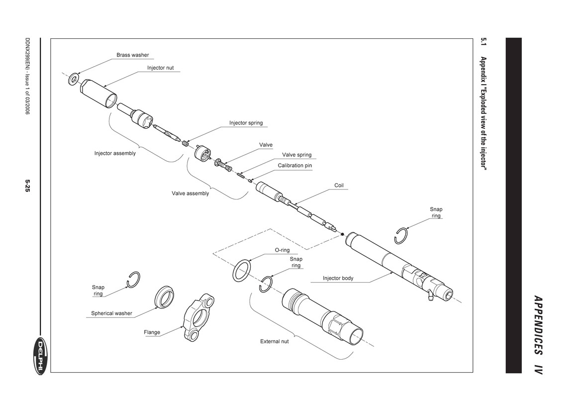

Evo jedne korisne slicice za buduce majstore.
Ko je sklapao kinder jaje jednom u zivotu, i ovo ce mu biti lagano. :)
Nas interesuje tzv. ulozak, injector assembly i famozni ventil valve assembly. Sve na dalje nema potrebe da se cacka.
