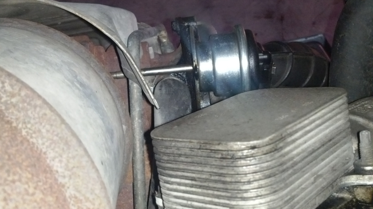

Često mi se pojavi ulje na westgate ventilu, ja to izbrišem ali opet se pojavi posle izvesnog vremena. Mislim da se pojavi onda kada vozim dugo u velikim guzvama tipa gazela, prva druga... A kada vozim na otvorenom nema tog ulja. Imam dve dijagnoze od dva različita majstora, automehaničar kaže da je loša turbina i da pušta ulje na to crevo od ventila a majstor za turbine bez demontaže onako odokativno reče to je loš motor. Da napomnem, motor ne troši ulje, nema dima na auspuhu, dobro vuče... Jedino osovina turbine ima malo lufta kada se proba rukom i levo desno i gore dole. Ima li neko ideju šta je uzrok, jer ulje u tom crevu za westgate ventil kog pokreće vazduh ne bi smelo da dođe?

Ako vec turbina ima lufta onda znas do cega je. To ti je pocetni stadijum otkazivanja turbine, jos ako je poceo i da troskari ulje resenje ti se samo namce. Ne znam samo da li bi eventualni remont turbine u ovom stanju manje kostao nego da se radi kad skroz crkne, morace neko upuceniji da prokomentarise..

Ranko, gde curi, isto na ventil? Verovatno je polovnu stavio? Polovna turbina je 100e a remont je oko 200e. Ne znam koliko lufta je opasno i koliko turbina tako može da ide. Ako je početni stadijum možda stvarno manje košta ili je svejedno?
