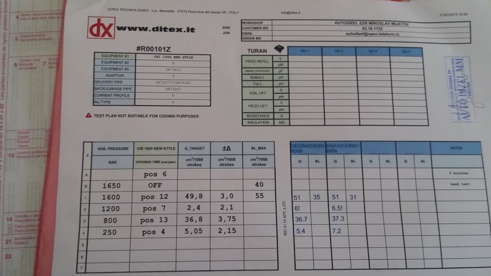

Pozdrav, stavio sam jednu repariranu diznu i dok je hladan bukvalno na toj jednoj dizni se cuje kao traktor dok se ne ugreje motor. Kada postigne radnu temperaturu sve je normalno.
Dizna je proverena kod bosiste i kod je unesen u komp. Auto ide kao metak, jedino to sa zvukom dok se ne zagreje motor.
Ne ulazi u limp ni nista, sve je kao podmazano.
Da li je neko imao istu situaciju i sta to moze da znaci? mrgreen
PS. Posto sam uzeo 2 dizne, druga (takodje reparirana) proverena i sa dodeljenim kodom pokusano unosenje koda u racunar medjutim, racunar nije hteo da prihvati kod.
