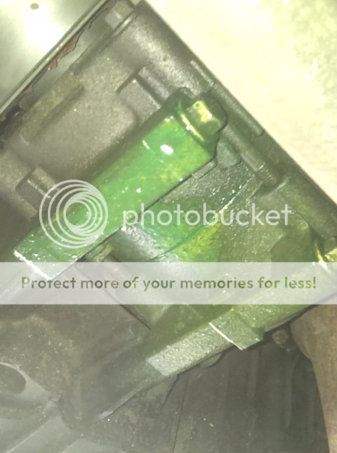

Dragomir podigao auto i imao sam šta da vidim. Propišao kompresor najstrašnije da nije trebala ni UV lampa. Mokar skroz. Pre nedelju dana sam menjao i pletenicu, tj onaj fleksi lonac auspuha, pa sam imao prilike da pregledam auto iz kanala, odozdo. Sve bilo suvo ko barut. Ništa. 3000 odoše u etar, a sada sledi remont ili kupovina polovnog kompresora. Pitao sam majstor Dragomira koliki je problem da se skine kompresor jer imam nameru da ga sam remontujem. Reče mi, da sa malo volje mogu to i sam da skinem, nije neka nauka, tako da već vidim novi DIY na forumu
Ako neko ima iskustva sa remontom kompresora nek se javi ili pošalje neki dobar link. Šta to crkne, semering, dihtung ili ima nešto što se ne može tek tako popraviti.
Pozdrav
