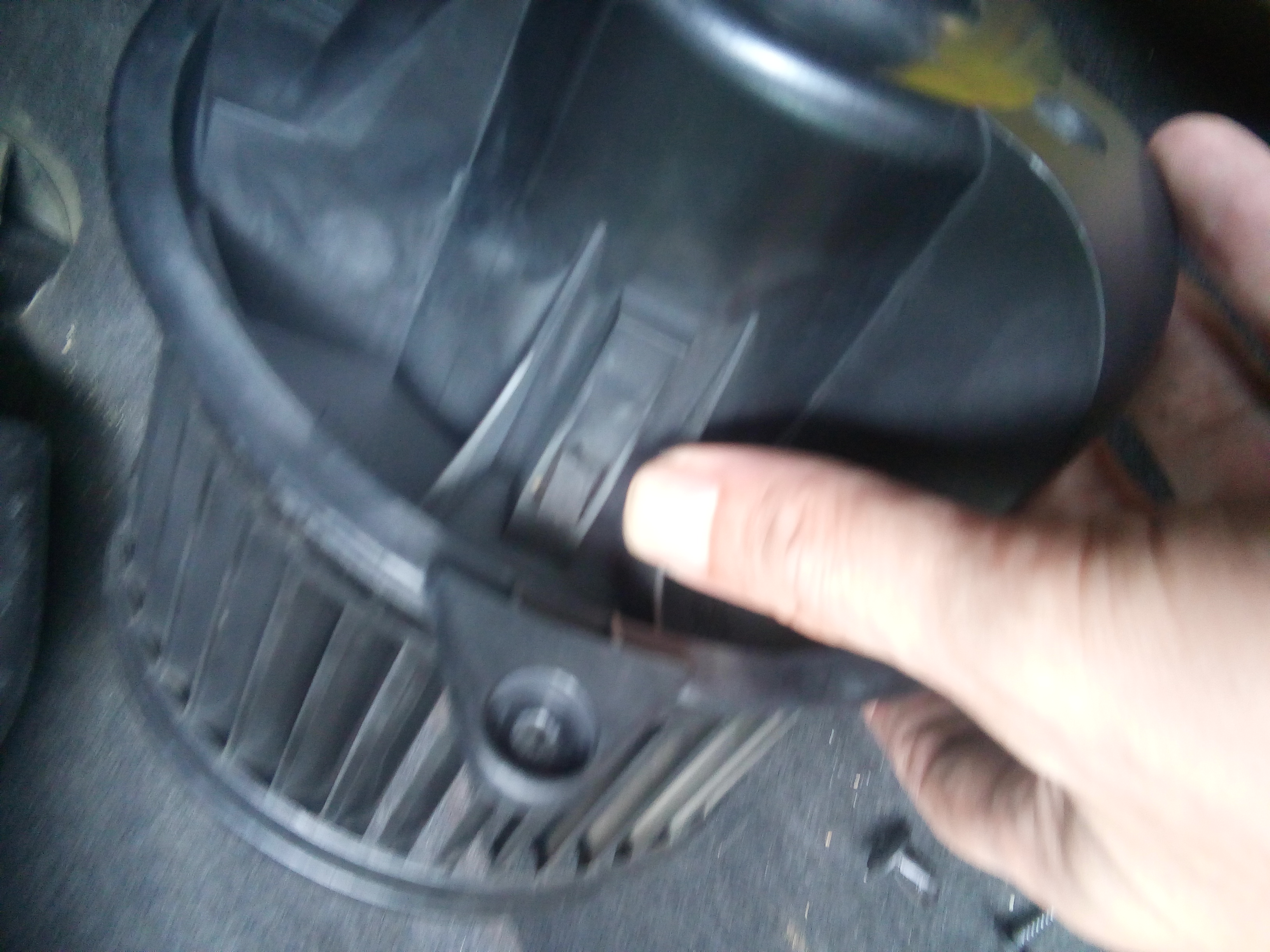

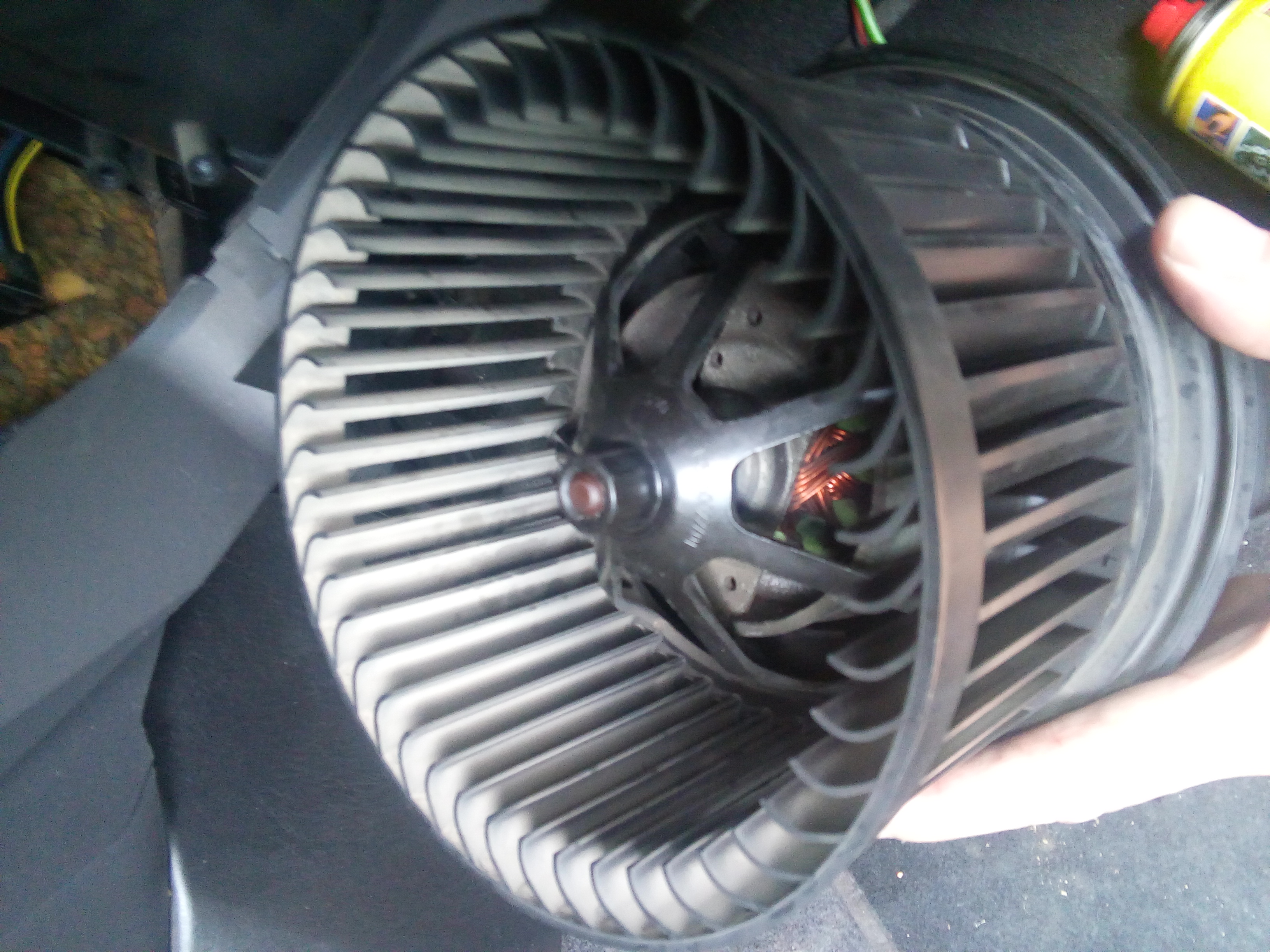

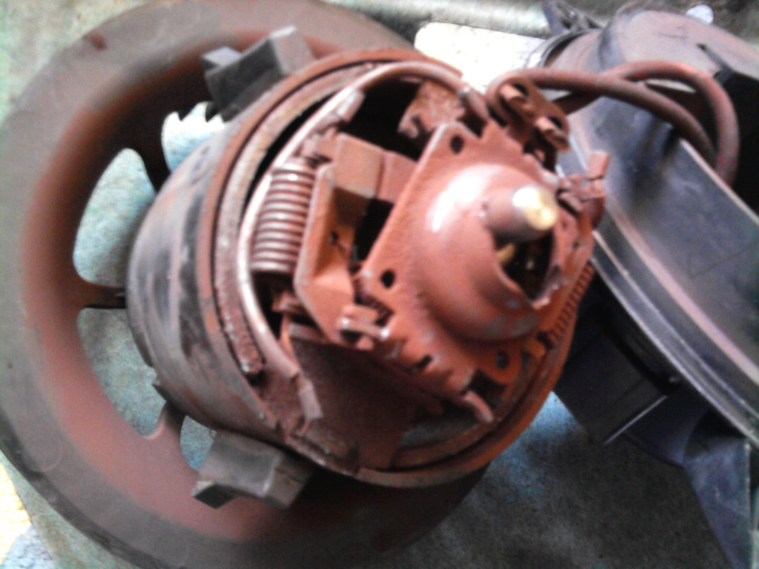

zekavr
Poruka: 440
Lokacija: vranje
Re: Ventilator Kabine Fokus MK1 TDCI
Poruka od zekavr » utorak, 23. avg. 2016. u 18:18h
ja sam moj rasturio po uputstvima na netu
skinuo plastiku i podmazao ga tovatnom mascu
vise ne svira
samo se odvoje ova tri pipka koje pokazujem palcem posle vrate i nameste pritiskom,gumeni su tako da nije tesko
