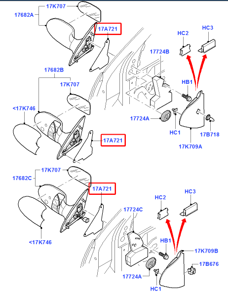

Pomoc oko retrovizora, Focus
- Poruka: 15272
Re: Pomoc oko retrovizora, Focus
Delovi 17A721 i 17724A se vode kao "seal"
- polaris
- Poruka: 1091
Hvala bole.Vidim i da se deo 17724B isto vodi pod seal? Da li se mogu ovi delovi naruciti ili da se juri po otpadima?
Focus Mk3 karavan 2.0 TDCI
- Poruka: 15272
Da, i 17724C je isto seal. Razlikuju se elektricni i mehanicki retrovizor (gornji na slici je mehanicki, donji elektricni, a ovaj u sredini je neki "spetial edition")
Posto postoje kataloski brojevi, moralo bi da mogu da se naruce, al najbolje pitaj grand u odgovarajucoj temi.
