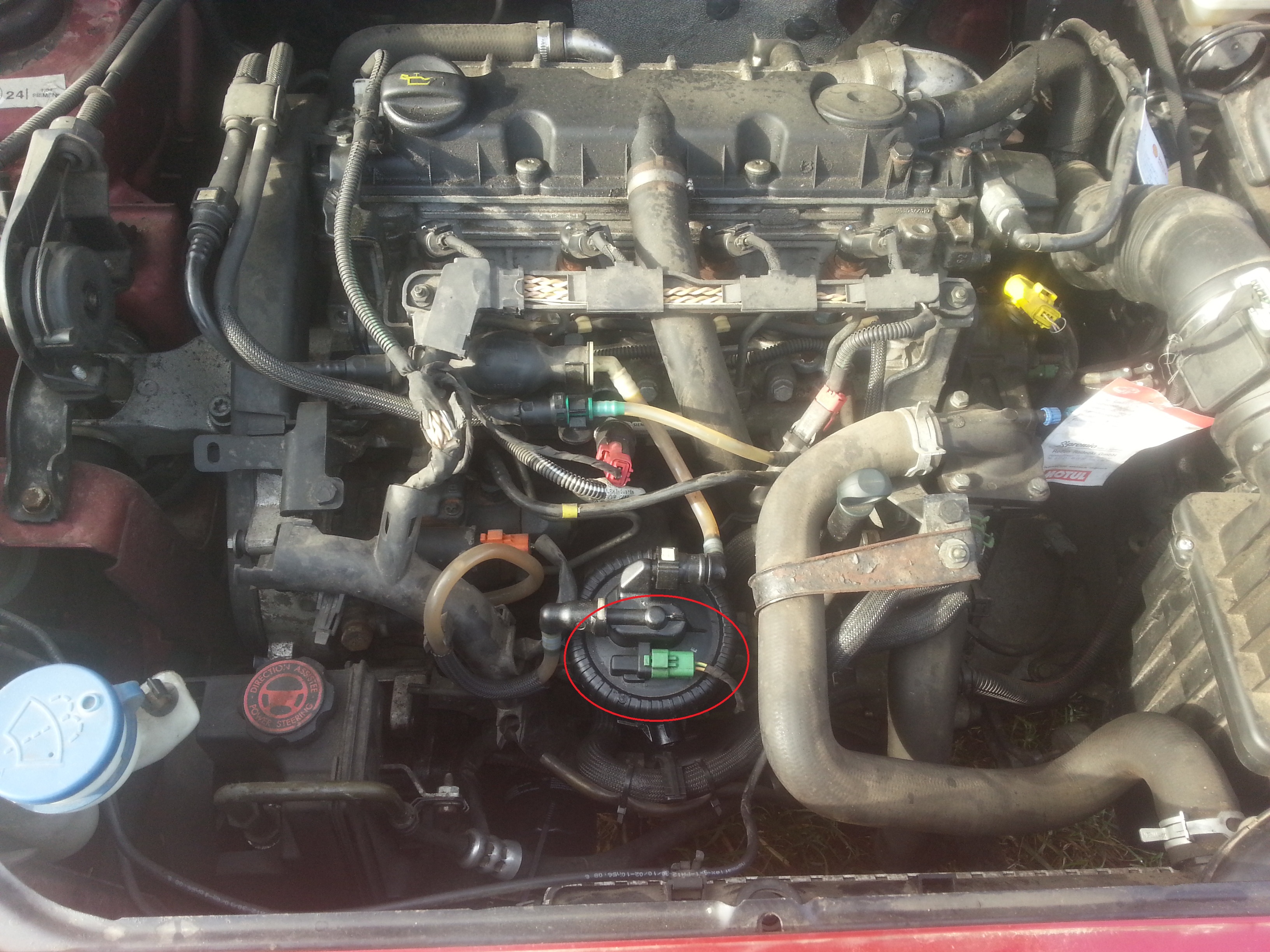

Poruka od Mare TDCi » četvrtak, 10. nov. 2016. u 11:02h
Pođem juče ujutro do grada, upalim kola, malo nemirno radi - normalno hladan je, i krenem.
Sve je bilo ok prvi kilometar kad se auto sam ugasi. Pokušavam da ga palim ali on zavergla, upali i ugasi se za 2-3 sekunde. Posle nekoliko pokušaja nije hteo ni da upali. Parkiram auto sa strane i odem taksijem (bio sam u žurbi).
Vratim se posle, otvorim haubu i vidim odmah da je ovaj zeleni džek bio iskopčan (na filteru goriva ako se ne varam)
Kada sam ga ponovo uštekao, upalio je odmah i radio 15ak sekundi, pomislio sam kako sam rešio problem. Međutim opet se ugasio i opet isto. Auto kao da upali ali se iste sekunde ugasi. Nakon nekoliko pokušaja uspeo sam da ga upalim (jedino bes gasa pali) i radio je 10ak min, gasirao sam ga i provozao sve je delovalo OK.
Vratim se taj kilometar do kuće i pred kućom se opet ugasi. Sada ili radi na leru i gasi se čim dodam gas (gasi se kad gas počne da se smanjuje) ili neće ni da upali.
2.0 Hdi 66kW.
Ima li neko ideju? (filter goriva promenjen pre 300km i ostali)
EDIT: sumnjam na pumpu za gorivo?

Imaš neki problem sa dovodom goriva...moguće da je filter.
Da li ti prolaze mehurići vazduha kroz ona bela providne creva pre i posle filtera? Ako ih ima, onda možda negde vuče falš vazduh i onda ne može da povuče gorivo, mada ako se ne varam, kod tog modela HDI i u rezervoaru postoji pumpa goriva koja možda pravi problem (oslabila, začepila se od prljavštine, itd, itd).

Poruka od Mare TDCi » petak, 11. nov. 2016. u 10:15h
Prolaze baš ti mehurići. Moraću ipak kod majstora danas, filter promenjen ali sve po starom

Poruka od bane1967 » petak, 11. nov. 2016. u 20:16h
Drugar je imao skoro isti problem na berlingu, ali sa 1,9d motorom...zamenili smo prelivna crevca na diznama, jer su se stara bila vremenom razmekšala od nafte i temperature, pa se tu pravio "odušak", odnosno tako je vazduh pomalo ulazio u sistem dovoda goriva (dizne su bile vlažne od nafte), ali to je bilo sasvim dovoljno da se gorivo vraća ka rezervoaru dok auto stoji.
Stavili smo neka zelena crevca koja su otporna na naftu i više nije bilo mehurića, niti problema sa paljenjem.

Mare TDCi piše:Prolaze baš ti mehurići. Moraću ipak kod majstora danas, filter promenjen ali sve po starom
imas providna creva od kucista filtera.tu se dobro vidi da li vuce fals vazduh
