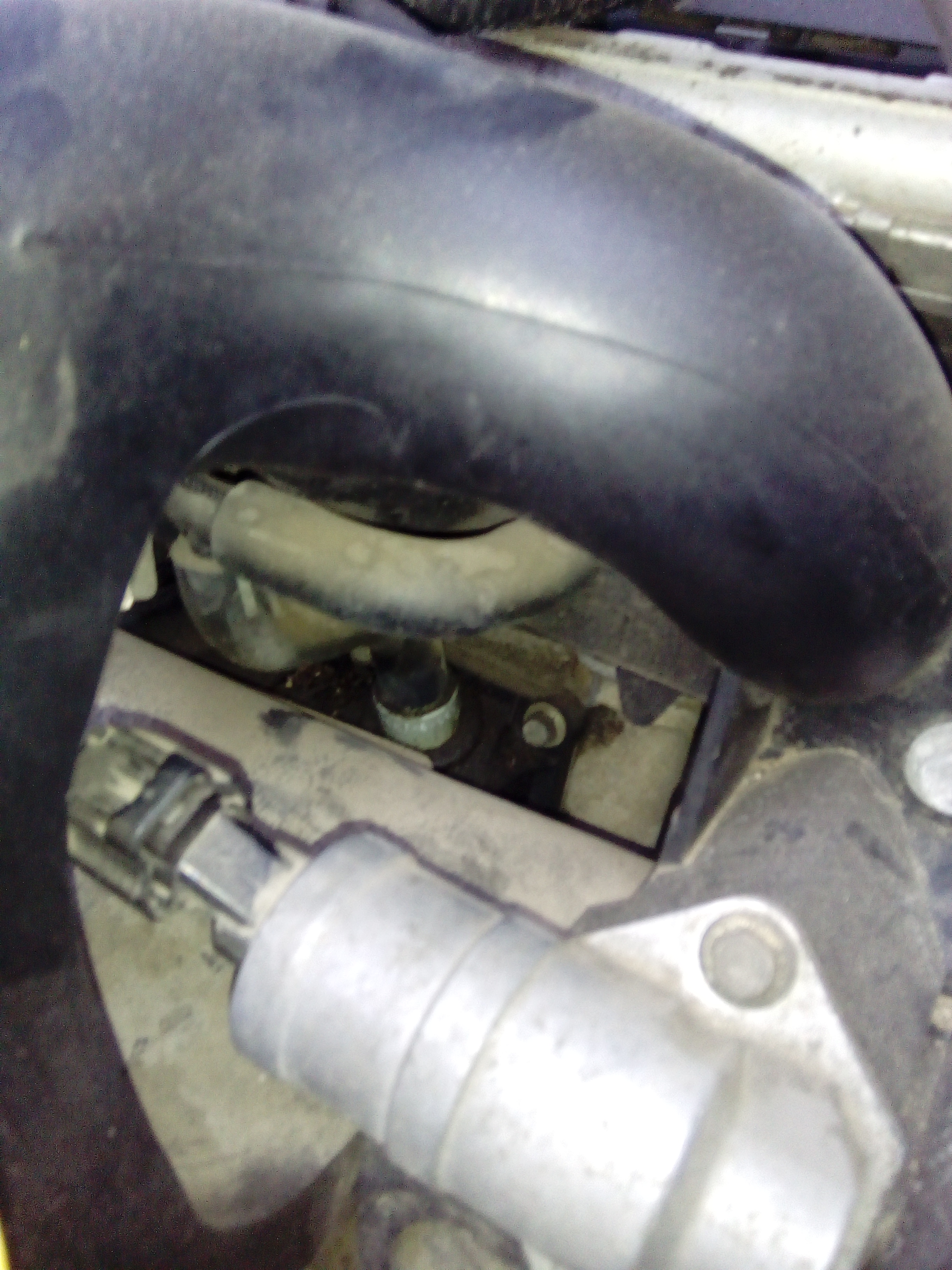

Poruka od totti- » subota, 26. nov. 2016. u 17:31h
Dali je ovo skivkasto ili zelenkasto PCVventil Slika
ili nije ,ako jeste kako se skida da ga icistim ili zamenim drugim

Poruka od zeteks » subota, 26. nov. 2016. u 20:29h
To je taj ventil . Skida se tako sto se izvuce. Dihtuje u toj gumi u koju se uvlaci.
I kod mene prilikom paljenja obrtaji skoce skoro do 2000 obt/min, bez obzira da li je hladan ili topao motor.
Eto neka se javi jos neko ko ima takav motor pa neka kaze kako je kod njega. Kazu da ume da strada to crevo na njemu, i da se od cestih kratkih voznji zapusi ventil i crevo.

Poruka od totti- » subota, 26. nov. 2016. u 21:52h
Ok sacekacu ako se jos neko javi da cujem jos neke savete ,vidim da se crevo koje ide iz njega racva levo i desno ,malo je nezgidno za vadjenje
