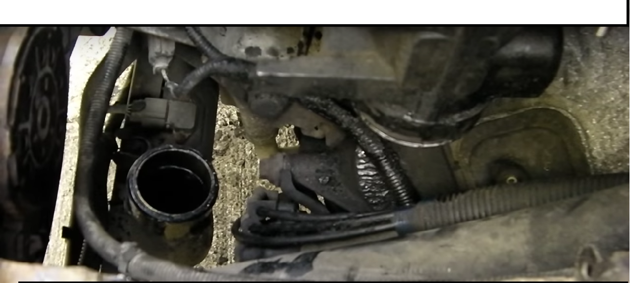

Skroz dole iza ventilatora je interkuller a dzek stoji na njemu takoreci na sredini interkulera odprilike.
edit:evo slika dzek se vidi dole
