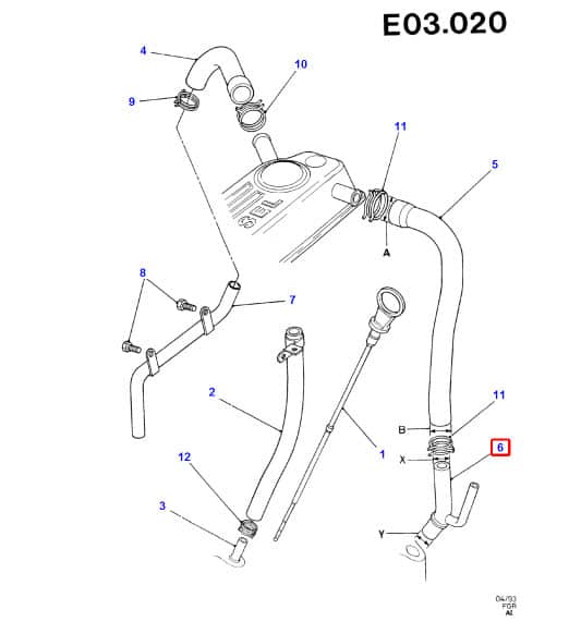

Tebi turbina ima fiksnu geometriju, nema sta tu da se pomeri.
Proveri ovo pod brojem 6

Kada si već dao šemu, mnogo mi je lakše da objasnim šta se zapravo desilo. Bilo je skinuto crevo (br 4) i čim sam ga vratio na mesto(iskreno da kažem, nije mi bilo logično da bude skinuto jer motor ne duva),posle 10km je krenuo plav dim, ali vrlo malo, i osećalo se da sagoreva ulje. Elem, crevo je bilo slepljeno na jednom mestu, i ja nisam video neki značajan problem u tome i vratio ga, i napravio problem. A sve dok je to crevo bilo skinuto, nisam imao nikakvih problema, ni sa paljenjem, ni sa vučom,apsolutno nikakvih.

To mi je jasno, samo to crevo br 4 sigurno nije uzrok. Ono je samo karika u lancu.
