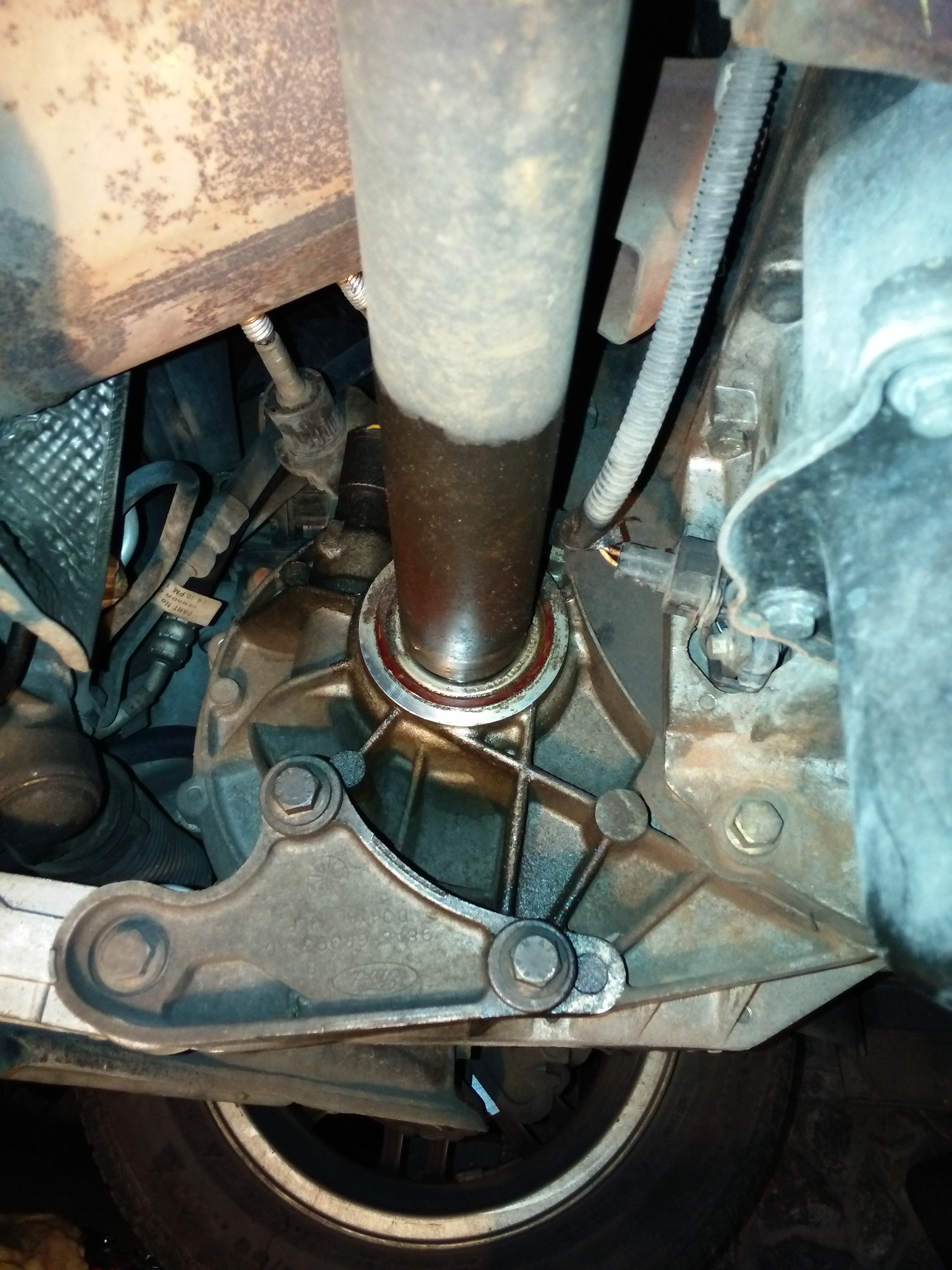

Danas sam menjao rolere pk kaisa na autu, i prilikom skidanja sus pleha video sam da ima polusuve masne tecnosti po njoj, uz malo gledanja primetio sam da dolazi sa menjaca gde osovina ide ka prednjem desnom tocku, sad me interesuje dal je to normalno, koliko je strasno, kako da se sanira....evo i slike, slikao sam na kraju kada sam malo pobrisao krpom ...setih se kasno da slikam :doh:

Ako si menjao filter ulja skoro hoce da masna od ulja koje kapne po njon dok se skine filter

Ništa strašno,samo semering poluosovine,nije veliki posao menjati,a nije ni skup taj semering.

Predpostavio sam, sad ovo je ulje menjaca? Nije ulje motora? Ako je menjaca, da li se moze proveriti nekako nivo ulja u menjacu ili se samo dospe...i jos jedno pitanjce, gde se sipa ulje u menjac, gde je cep?

Ja pre neki dan videh da mi na c maxu isti motor i menjac kao u prvom postu pomalo slinavi ulje na ovom semeringu.Nije strasno ali me nervira da mi bude tako... Potrazio po Jagodini nema, ne nalaze u programu, nalaze neki mali gumeni semering menjaca od 200 din. ali nije to taj. Goran Mond rece samo iz orginala 2300 din. Sale je probao da nadje kaze ima u Gazeli u Jagodini, odem do njih kad ono isto onaj mali od 200 din unutrasnjeg precnika 2cm. Na kraju poruce mi u Delmaxu 2000 din. fordov iz orginala... Cekam par dana da stigne...
