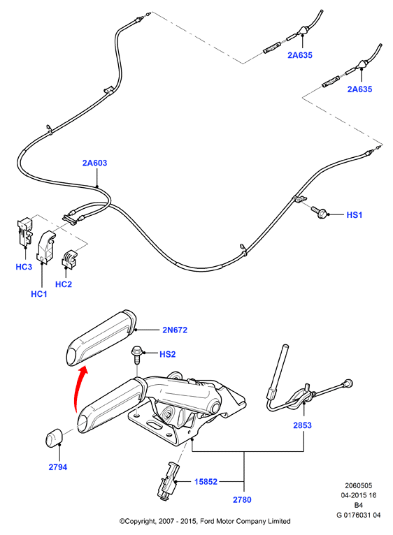

Drugari imam novi problem, cekicko sam ga sebi napravih,krenuo malo da se pozabavio sa ručnom kočnicom novi diskovi i pločice promenio i kontam sad ce biti rucna ok. Medjutim vidim da Max hvata na zadnjem zubu rekoh malo cu dotegnuti sajlu kod rucne kočnice i prilikom pokušaja da zavrnem puknula mi sajla na kojoj se doteze ispod šarafa, šta je resenje zamena sajli? Ili je ona iz više delova pošto samo jedna sajla ide do rucke rucne kočnice,nisam upućen šta poručiti pošto mi je pukla sajla gore kod rucne kočnice...
Poruka: 4761
Re: Rucna kočnica ff mk2.5 1.6tdci 2010.g
Poruka od Nedeljkovic » petak, 22. mar. 2024. u 21:30h
Evo skice pa na njoj vidi šta je puklo
sipov
Poruka: 234
Član foruma od: četvrtak, 24. jun 2021. u 03:58h
Poruka od sipov » petak, 22. mar. 2024. u 22:46h
Nedeljkovic piše:
Prednja sajla 2853 sa skice
Poruka: 4761
Poruka od Nedeljkovic » petak, 22. mar. 2024. u 23:44h
OEM broj 1676740

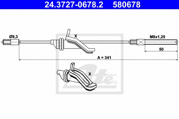

OEM broj 1676740
Hoce li mi ova odgovarati porucio on line i stigla mi ovakva?
Poruka: 4761
Poruka od Nedeljkovic » petak, 29. mar. 2024. u 19:18h
Deluje slično osim na ovoj koju si kupio kraj ide na T a na ovoj je ravan
sipov
Poruka: 234
Poruka od sipov » petak, 29. mar. 2024. u 22:41h
Nedeljkovic piše:
Danas odradjena zamena,na autu je bilo ravna ali i ova na T može se postaviti uredno...
