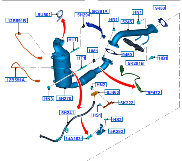

taj motor nema petu diznu za regeneraciju,a lambda sonda nije ni jedna od prikazanih.to na slici su senzori temperature 2.kom i senzor pritiska u dpf-u

Tako mi je receno u servisu da mi ne treba aditiv za dpf nego da sam ubrizgava gorivo i tako pokrece regeneraciju,stvarno neznam meni je ovo prvi dizel do sada sam vozio obicne benzince atmosferce tako da se u ovome ne snalazim uopste a izgleda ni ovi u servisu nisu bas sigurni o cemu se radi.
Zamenicu tu lambda sondu pa sta bude, jeste da nije bas jeftina ali rizikovacu.

u pravu su da nema aditiv za dpf,to nije sporno.već to za petu diznu koju taj motor nema...i ostalo je onda upitno.radi kako misliš da treba.

pod oznakom 9f472, tu se nalazi sonda.

Hvala puno na šemi
