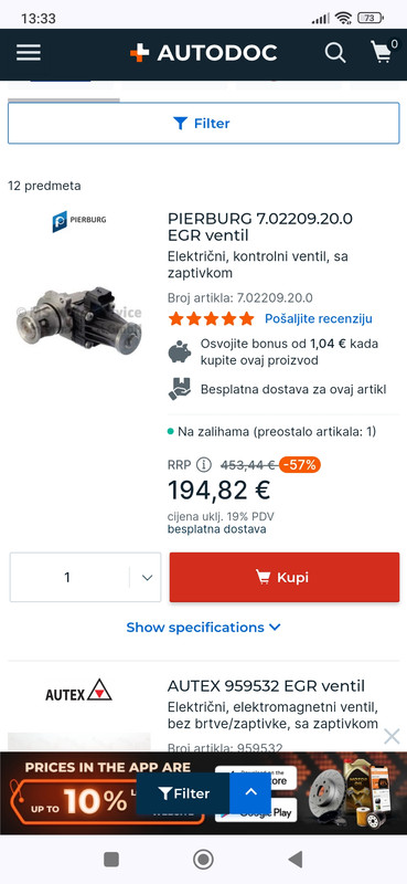

Druze koliko kosta egr nov, ja ga ne bih gasio. Ako je egr odmah cu da zamenim naravno ako nije nesto papreno skupo..
Druze nov je oko 150 -200e valeo je prva ugradnja u focusa a možeš i polovne naci 50 do 70e,ja iz drugog puta nasao dobar polovan i zadovoljan,prvo moras skontati da li je do egr iskljuci egr iz napajanja pa vidi kako se ponasa auto...
Miletic88
Poruka: 26
Član foruma od: utorak, 27. feb. 2024. u 22:19h
Re: Fiesta 1.4tdci 2010 trzanje u voznji
Poruka od Miletic88 » subota, 3. avg. 2024. u 12:44h
Za Focusa mk3 150-200e?

Ne znam za mk3 odgovor je bio za fiesta ili fusion 1.4tdci
https://i.postimg.cc/Xqvsn8RH/Screensho ... chrome.jpg
