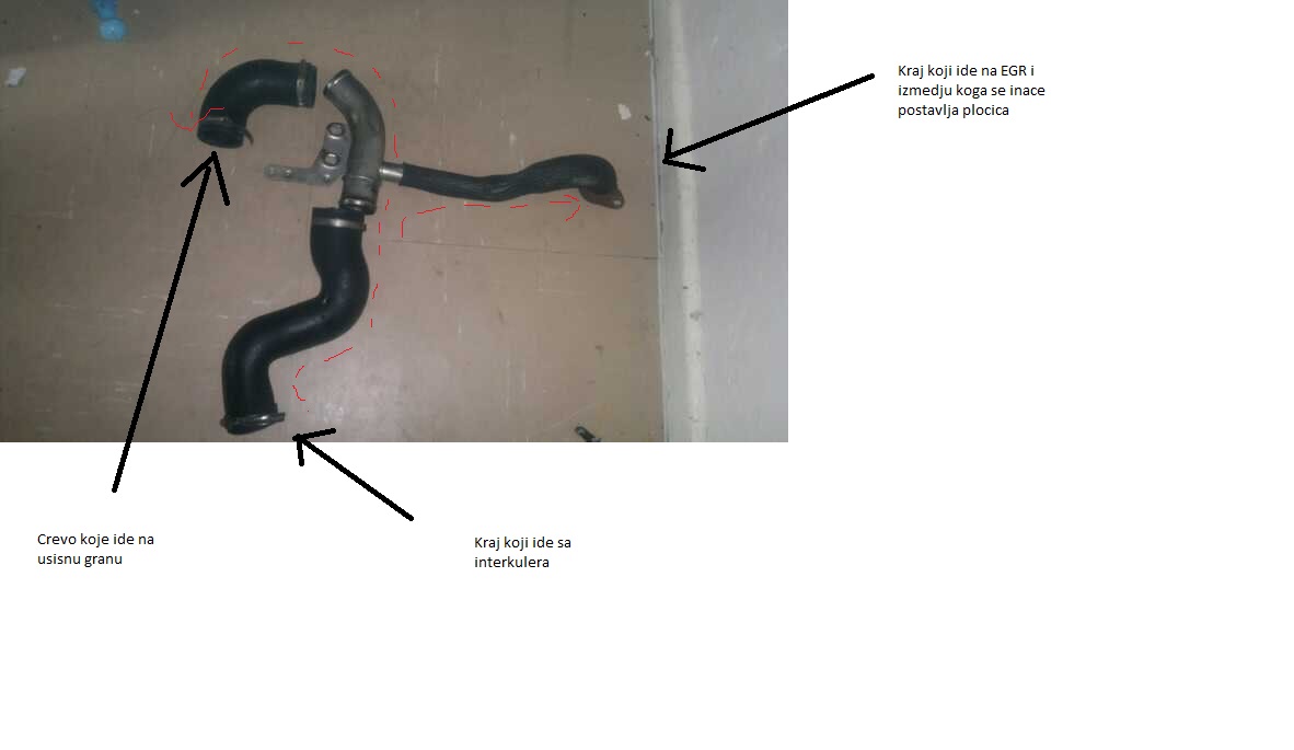

E ljudi, danas sam skontao bolji nacin za zatvaranje EGR ventila. Bolji je zbog toga sto se (po meni) ne gubi pritisak turbine, i smanjuje vreme punjenja.
Crvenim je obelezen put kojim sada ide vazduh iz interkulera.
E sad, ako tamo desno ne zaptiva najbolje plocica, gubi se pritisak turbine (kod mene gotovo pa sigurno) jer sam koristio samo jedan zaptivac koji je vec bio izmedju dve cevi, tako da jedna strana dobro dihtuje a druga ne bas.
E sad, ako pogledate kako sve stoji u motoru, jos ispadne dobro & korisno, posto se gumeno crevo (od interkulera) sasece do prve krivine i samo do usisa produzi prava cev. Em nema bojazni od pucanja cevi (sto se inace desava) em nema gubljenja pritiska turbine :) 2 u 1.
Snimicu video pre i posle, da vidim da li je bolji odziv gasa kad skinem trenutnu postavku i postavim novu pa se javljam :)

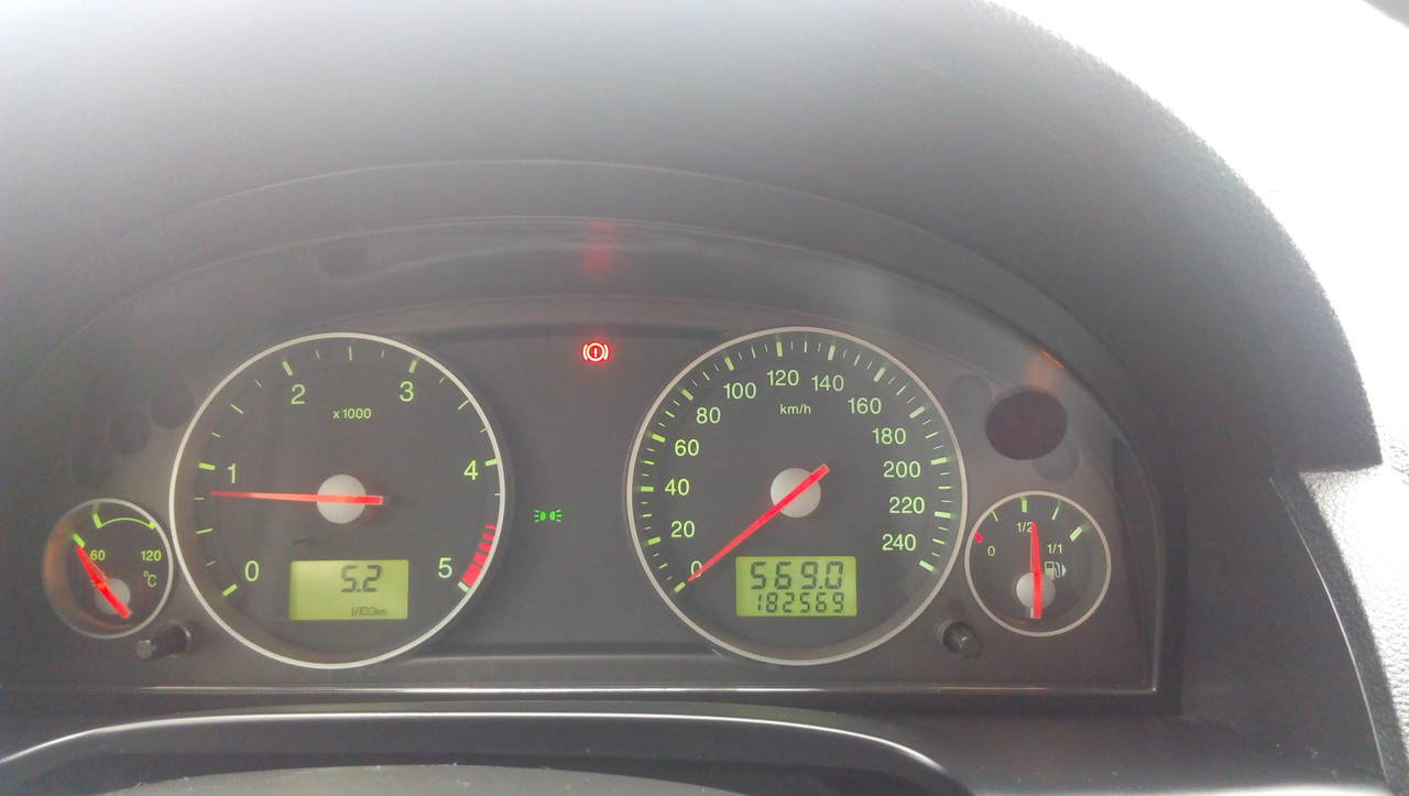

Resio sam gresku od EGRa. :)

popovicvl piše:Resio sam gresku od EGRa. :)
Kuda li se ti vozis sa takvom potrosnjom sine :eek: Ja vise ni ne znam koliko trosi, mislim oko 2000 nedeljno - tako merim potrosnju mrgreen
Programming
Poruka: 5690
Re: Ciscenje EGR - ventila
Poruka od popovicvl » subota, 19. dec. 2015. u 22:11h
Ovo je zimska :rotfl: Svaki dan SM - NS - SM, gradska NS, SM, trudim se dve stvari da uskladim, prva da budem prvi, druga da sto manje potrosim. Ovo sam resetovao na tacno 180.000 km, pre 2.569 km. Nedeljno 4000-4500 din.
