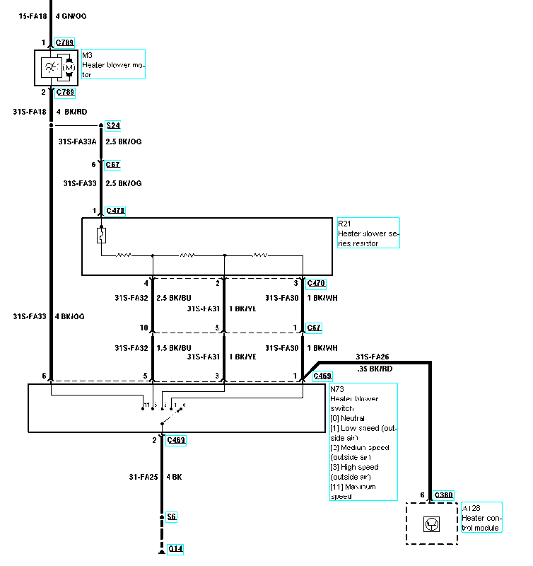

Kad upalim klimu radi samo na brzini jedan, cim prebacim ventilator na 2 ugasi se lampica, jel imao neko slican problem
Edit
Nadao sam na nekom vw forumu da je problem u reostatu ventilatora, da trebam prespojiti sa tih koje rade na ove sto ne rade, ili promijeniti reostat, ako neko moze da mi objasni kako da to prespojim dok ne nabavim reostat
Edit

Reostat za regulaciju brzine...
Edit: vidim da si vec nasao resenje

Jel skidam ventilator, on je na njemu ako sam skontao, po ovome sto sam procitao izgleda da mi ne radi prva brzina i trebam na nju povuci zicu sa neke od ostale 3, jel ima neko slike da sutra to rijesim, koji blam, napunio sam klimu da odmagljujem soferku a ona ne radi :-)

Ne, reostat je koliko sam ja razumeo, iza tockica za regulaciju brzine (Sto mu dodje logicno) ...

Jel znas kako da premostim, klima mi radi kad okrenem na usmjerivac na sajbu, valjda tad ide direktno pa joj ne smeta sto je reostat u kvaru

Iskreno nisam fizicki video kako izgleda da bih ti mogao reci uradi to i to. teco je imao isti problem na njegovom focusu, a i po forumu je pisano o tome... izvini sto nisam od vece pomoci, ali valjda ce se javiti neko ko je to radio
- Poruka: 15003
Re: Problem sa klimom, konacno nesto novo :)
Reostat odnosno paket otpornika je na samom ventilatoru.
evo seme:
Jedino sto, koliko ja vidim sa seme, ako ti je ciknuo paket otpornika tako da klima radi samo na brzini 1, onda na brzini 1 ne radi ventilator, to jest izgoreo je otpornik izmedju tacaka 2 i 3.
Mislim da ces se i sam snaci, ali ako je to u pitanju, prespojis tacke 2 i 3 na paketu otpornika.
evo seme:
Hvala, sam se snaci necu jer ne znam sta je sta na semi ni sta je sta na ventilatoru, al skinucu ventilator, odstampati semu i odnijeti nekom da to prespoji
A kad prespojim jel to onda ok ili da kupujem drugi
znaci ne skidam ventilator, samo taj plavi hepek i na njemu treba premostiti?
- dusan80
- Poruka: 293
- Član foruma od: sreda, 9. nov. 2011. u 22:46h
- Lokacija: Banja Luka
jeste. Samo premostiš otpornik na njemu.
Ako premostis, neces imati prvu brzinu, odnosno kad okrenes na 1 on ce raditi kao da si okrenuo na 2, a na 2, 3, i 4 ce raditi normalno.
uhvatio sam vremena veceras da malo bolje razmotrim problem, meni ventilator vrti i na 1, stavim ruku na njega i kad prebacim sa 0 na 1 osjetim da je motor poceo da vrti i lagano da duva na otvore, klima radi na sve jednoj brzini ako okrenem klapnu da duva u sajbu, kad hocu da je upalim na prekidac lampica se pali samo na brzini 1, cim prebacim na ostale brzine automatski se ugasi
jos nesto sto sam primjetio je da nebitno na kojoj brzini a ona je sad ili 3 ili 4 kako je zahladilo desi se da ventilator sam ubrza ili uspori, rijetko ali se desava, jel moze sta i do njega biti da narucim i njega
- Poruka: 15003
Sad malo bolje gledam i ne kapiram bas kako cela stvar funkcionise. Mislim, kapiram kako funkcionise kad je sve ispravno, al ne mogu da skontam kako nastaje kvar koji veljo ima.
Koliko ja kapiram kako stvar radi:
Sa osiguraca (koji se ne vidi na slici, i nalazi se odmah iznad motora) napon, preko motora, dolazi na paket otpornika i kroz njih na vod koji ide ka modulu grejanja/klime.
Dok je taj vod pod naponom, klima je iskljucena.
Kada se prekidac okrene u neki polozaj, on da masu motoru bilo direktno (4 brzina), bilo preko paketa otpornika, i istovremeno pada napon na vodu koji ide prema modulu. Modul to detektuje i upali klimu ako je A/C prekidac u polozaju ukljuceno.
Pri tom je taj vod povezan samo sa krajnjim otpornikom, odnosno onim koji je u kolu motora samo kada je ukljucena 1 brzina (otpornik izmedju tacaka 2 i 3).
Ako je otpornik prve brzine (izmedju 2 i 3) u prekidu, masa ne moze da stigne do voda ka modulu, i kontakt na modulu "visi", ali je verovatno napravljen tako da kad nije prikljucen ni na sta ne pali klimu. No tada ne bi smela da radi 1 brzina ventilatora.
Ako je u prekidu otpornik 2 brzine (izmedju tacaka 2 i 4) tada ne bi radila 1 i 2 brzina ventilatora, a radile bi 3 i 4 a modul klime takodje ne bi dobijao signal da je ventilator ukljucen. Isto je i ako je u prekidu otpornik izmedju tacaka 4 i 1 ili osigurac unutar paketa otpornika, samo tada radi samo 4 brzina.
Ne vidim kako je moguce da radi 1 brzina, ada na ostalima ne radi klima?
Sto se tice motora, verovatno je pri kraju, ali uopste nije jeftin.
