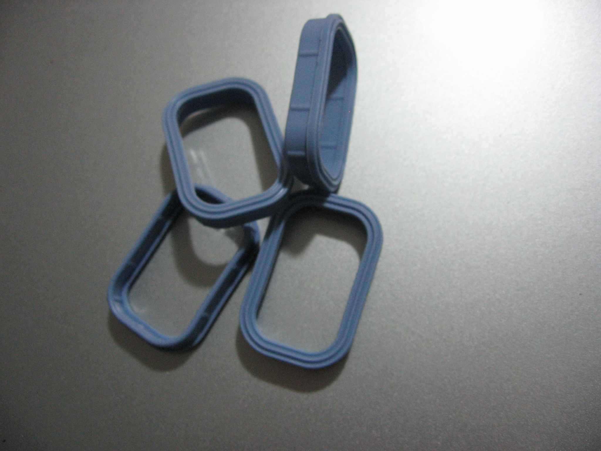

Konacno resih onaj kmececi zvuk posle 2000 obrtaja,bas je iritiralo,sad je mnooogo prijatnije za voznju,zamenio sam gumice na usisu i to je cela mudrost ...

:clap: thumbsuph thumbsuph i ja resavam to prvom prilikom,kolko kosta ta operacija,gumice su sigurno originalne?

vucki
Poruka: 2146
Lokacija: beograd-jajinci
Re: Mondeo mk3 DI menja zvuk motora
Poruka od vucki » ponedeljak, 3. avg. 2015. u 19:13h
Nesto oko 1800din su sve gumice,mislim da nisu original... ali sad bas ima ujednacen zvuk kad ubrzavas i nema ono da stucne oko dva somica...
Poruka: 2810
Poruka od Lale » utorak, 4. avg. 2015. u 06:55h
Komplet original gumica u Grandu košta oko 6000din.
vucki
Poruka: 2146
Poruka od vucki » utorak, 4. avg. 2015. u 09:13h
Uh jbt bas su dosta u originalu...
Poruka: 2810
Poruka od Lale » sreda, 5. avg. 2015. u 23:08h
Pet puta skuplje, a da li su toliko i kvalitetnije ???
