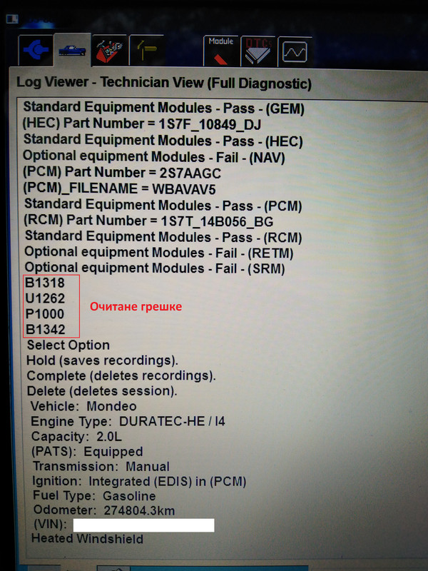

Tema je ponovo otključana, poslednji deo viška obrisan a Aca je meni poslao sliku sa očitanim greškama, jer je umoran. Pomozite čoveku i ne merite piše ovde jer će biti skraćene.

Juce opet nece da upali , zakacim ga na dijagnostiku on ocita gresku u sabirnici, pa problem sa klimom i naravno akumulator koji sam u medjuvremenu ispraznio.
Danas ga zakacim na drugu dijagnostiku i ocita samo ove dve greske
Sutra cu da zamnenim akumulator pa cu da vidim sta ce se dalje desavati

koliko vidim prijavljuje ti tri greške, jedna za PCM i dve greške vezane za IC tj instrument tablu, jesi li to proveravao

Ova P1000 oznacava da ocitavanje nije zavrseno do kraja
Ostale dve cu sutra da pokusam da resim.

p1000 nije greška,primarna ti je ova u1262.proveri konektore od pcm-a,mase, napajanja...jesi proverio onaj relej što sam ti rekao...ožičenje od njega.unimer u ruke i meri otpore žica na pinovima ecu-a i dalje

Prvo sto smo uradili ocitali smo sa njegovom dijagnostikom greske.
Iskreno da vam kazem nisam se ni trudio da vidim koje su greske u pitanju jer mi je bilo preko k..ca svega.
Stefan kaze da ove greske ne bi trebalo da uticu na paljenje vozila.

Kao što ti rekoh i preko telefona, manometar i da se izmeri pritisak goriva.
Re: Mondeo mk3 2.0 benzinac nece da upali
Odokativnom metodom - pola metra mlaza goriva u visinu kada se pritisne ventil na rejlu dok motor ne radi nekoliko minuta pošto je pumpa odzujala na kontaktu, što je onoliko i treba, da nema pritiska ne bi palio ni na vuču i ne bi povukao onako dobro... Moj bivši Mondeo dok nisam zamenio kućište pumpe je em imao pritisak od bar i po u radu i bukvalno odmah bi se rejl rasteretio pritiska čim se auto ugasi, znači totalno ništa kada se pritisne ventil ako motor ne radi nebitno koliko je puta kontaktom pumpa odzujala po sekundu, a jedini problem je bio da je verglao jako dugo hladan a još duže vruć, čak je i išao normalno odnosno bez primetnih nenormalnosti.
Ono što internet kaže jeste da je čest problem sa EGRom na tom autu i slaže se sa simptomima: da pali topao ali ne pali hladan i ne pali ako se ugasi odmah neposredno posle hladnog paljenja, sve kao i u ovom slučaju. Ima i logike to što su potrebni veći obrtaji motora da bi progutao. Očigledno ima problem da upali smešu na obrtajima verglanja, neka zameni kablove na kojima se vidi xy mesta probijanja i svećice za koje sam kaže da su imale zazor od preko 2mm pre nego što ga je smanjio pa ćemo na dalje...
https://www.fordwiki.co.uk/index.php/Co ... ting_-_Mk3
