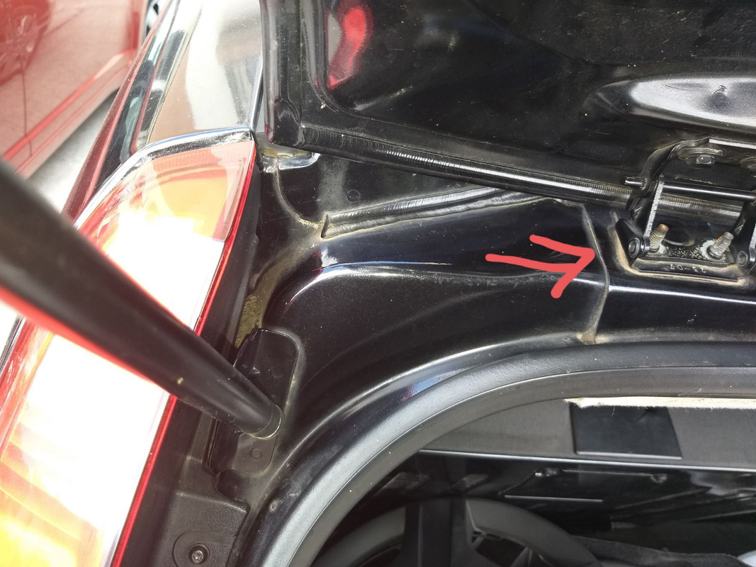

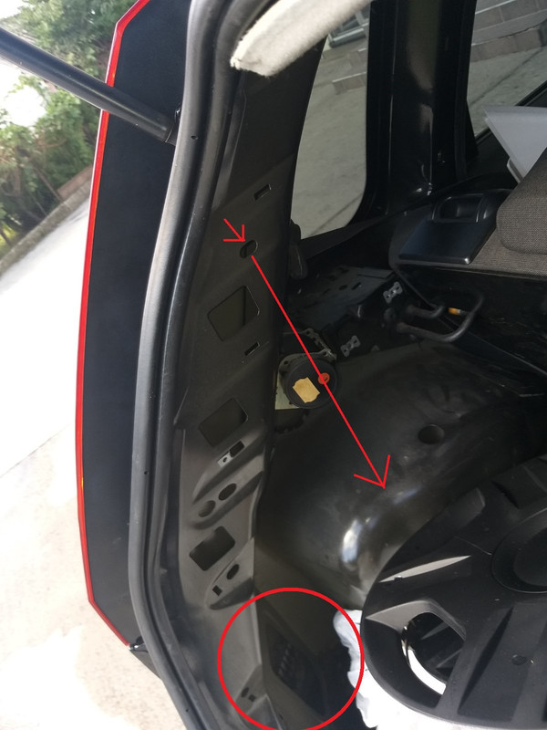

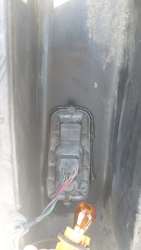

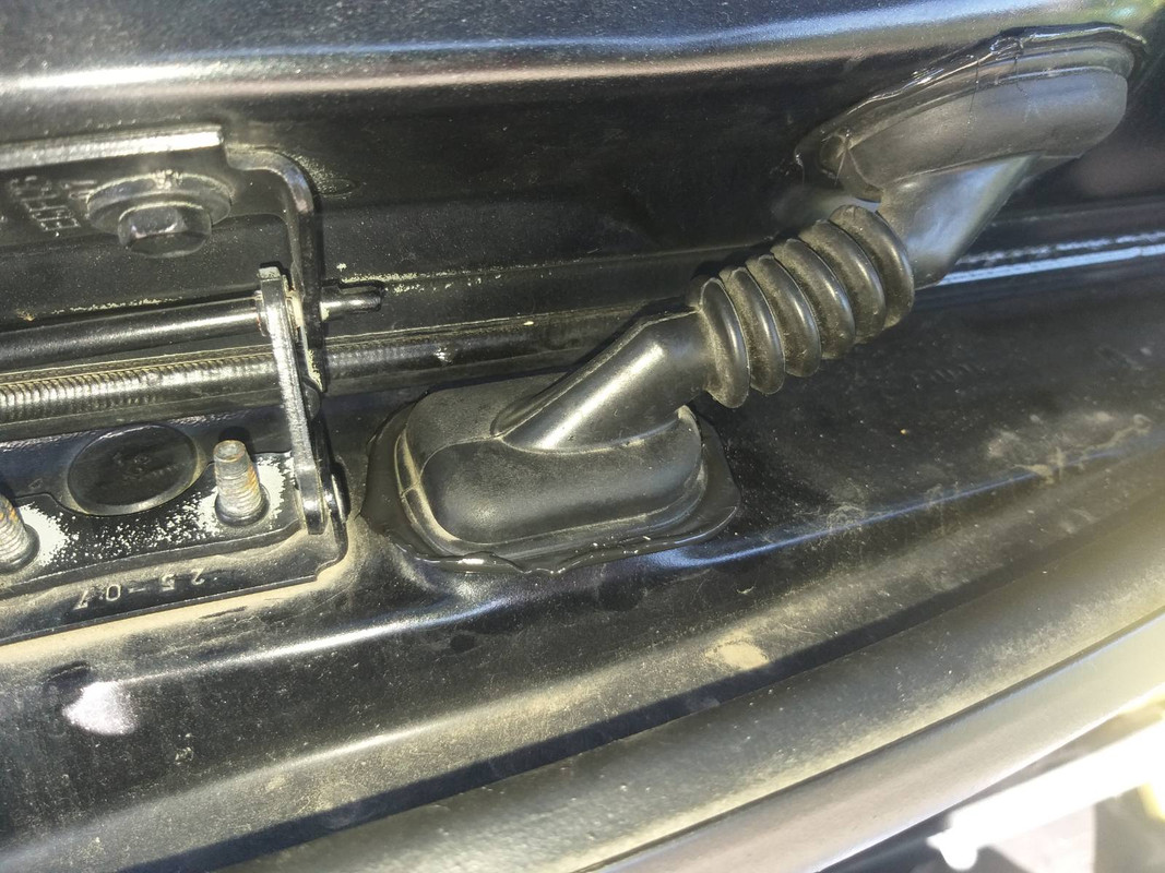

Imam isti problem. Samo je Fiesta u pitanju. Kad je pocela jaka kisa ovih dana sjedem pozadi u auto i vidim da kaplje kod pastike iznad tocka, poskidam plastike kad je sve prestalo, naspem vode i vidim sledecu situaciju-kaplje iz ove rupe sto je oznacena manjom strelicom, pada na kos i sliva se na tepih plus se skuplja i ovde gdje je oznaceno krugom.
Zasilikoniram ovu gumu kroz koju prolaze kablovi i plastiku ispod stop svjetla, ajde reko mozda i tu pustta.
Sve to zavrsim, ostavim dan da se osusi, prospem flasu vode ovde gdje je sarka kad vidim opet ulazi. Reko mora da je sarka. Uzmem i skinem kroviste, pri cemu izlomim neke zabice pa sad cekam da mi sa otpada stignu druge, prospem vodu, ona ulazi u gepek i vidim odozdo da je oko sarke suvo!
Nemam ideju gdje moze voda proci kad je ostalo sve lim.

- Poruka: 21611
Re: voda u gepeku
Kroz spojeve lima
Standardan problem.
Standardan problem.

Re: voda u gepeku
Hvala.
Mislis na ovaj spoj?
Mislim da ne bi trebalo da moze proci ispod kedera na spoj lima, a ovaj gore spoj cu sad da zasilikoniram.
Послато са SM-A605FN помоћу Тапатока

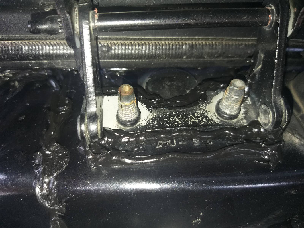

Skidao sam nebo ali nisam nista vidio jer je voda ulazila u lijevi stub od gepeka.
Elem, sto bi se reklo problem solved. Glavni je bio upravu, voda je ulazila na spoj lima koji je na slici lijevo od sarke, mada sam i sarku odradio silikonom, kao i spoj kod kanala za krovni nosac. Malo sam ovo naugledno uradio ali bitno je da je posao zavrsen. Silikon je tako jako uhvatio da se bas tesko moze maci, nije kao onaj za sanitarije koji se ocupa lagano.
