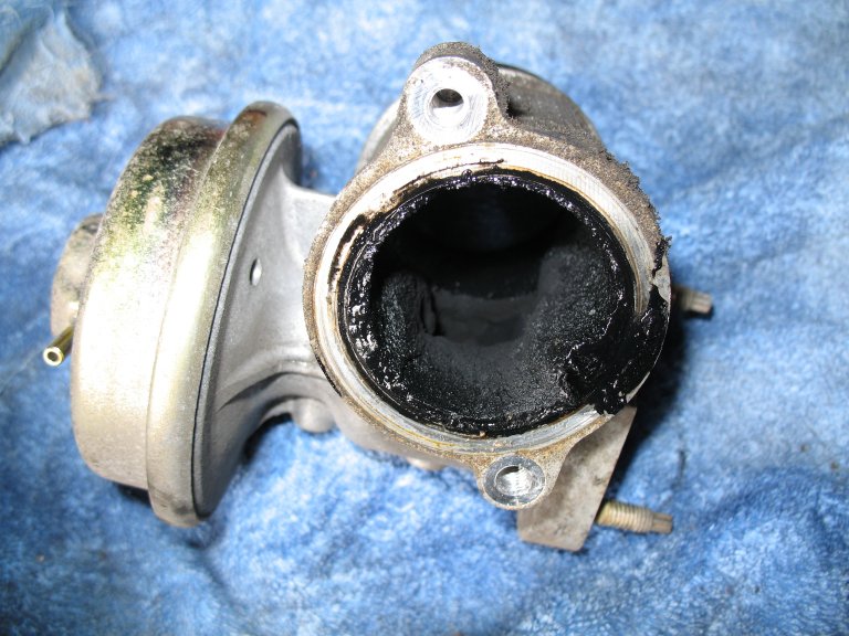

dax92 piše:http://www.wynns.rs/index.php?id=86
Da dignem temu iz mrtvih, posto i ja treba da ga cistim... Rado bih to uradio pre putovanja za Hrvatsku.
Na jednom Forumu sam nasao da je covek koristio ovo sredstvo, i kaze da je stvarno pomoglo. EGR posle tretmana nije bio prljav oupste, i kako on kaze, auto prodisao! :)
Evo, i ovde je koriscen taj sprej.
Jel imao neko iskustva sa njim, jel ga koristio?
Kaze da je koristio i ovo sredstvo za ciscenje sistema ubrizgavanja.
http://www.wynns.rs/index.php?id=84
Koristio sam ja bas taj preparat. Iskreno, nikakav boljitak nisam primetio. Trenutno mi je EGR ventil blokiran ali cu da ga bucnem u ultrazvucnu kadicu zajedno sa diznama da se ocisti. A to da li je bolje sa ili bez EGR, neko kaze bolje sa, neko bez. Uglavnom, Gagi kaze da je OK blokirati EGR. Mada mi nije jasno sledece: ako blokiras EGR ventil, to znaci da se nista ne vraca u motor. Da li onda lambda sonda ocitava pogresne rezultate jer ona ocekuje da postoji EGR ventil? Kada nema recirkulacije izduvnih gasova, veca kolicina cadji prolazi kros lambdu i onda ona ocitava pogresne rezultate. Misljenja?

Pokusao, sam, i jako malo sam uspeo da ocistim jer je prilicno nepristupacno. Tj, ocistio sam samo onaj deo kom moze da se pridje kad skines crevo od interkulera. Bas onaj deo u koji prska sprej ovaj lik na klipu sa YT gore. Ostalo nisam mogao da provalim kako se skida.

najbolje je skinuti EGR i ocistiti ga sa nekim sredstvom na bazi kiseline... e sad kod mene je bio problem jer se mnogo zagrejalo to mesto gde je sam EGR ventil pa kad sam vracao morao sam malo rupe gde idu srafovi da obradim ureznicom... ali je razlika u radu auta bila primetna odmah po startovanju auta thumbsuph

od tog prskanja na licu mesta nema nista. samo varka i nemojte trosit pare na to !
jer tu gde se prska ulazi vazduh tj. usis za motor ,a ventil koji zatvara je prema izduvnoj grani
efekat bi bio kad bi prskali kroz cev gde idu izduvni gasovi prema egr ventilu (od one strane gde se stavlja blokada)

Najbolja kombinacija za ciscenje usisa, turbine i EGR-a je skidanje svih delova, i pravo ciscenje, a ne tim sprejevima. ;) Jednom sam uzeo sprej za ciscenje EGR-a, i necu vise. Nema svrhe, jer se ne ocisti nista specijalno, a za te pare cu radije uzeti neke kobasice, rostilj, i polako skinuti sve sto hocu da ocistim. party0021

Ne bih da vas plašim, ali kod čišćenja EGR-a bez skidanja sa motora, treba imati u vidu da će sve što sastružete ili odlepite sa zidova ventila (npr. upotrebom tih hemijskih sredstava za čišćenje), a ne uspete da ga izvučete napolje, otići kroz usisnu granu pravo u glavu motora, odnosno u cilindre.
E, tada se često dešava da se ti parčići garži i ostalog đubreta ulete tamo gde ne treba, npr. u siceve ventila, a onda više nema kompresije, motor počinje štuca i da se guši se, a ako on to, jadan, posle ipak ne proguta nekako, sledi skidanje glave, rasturanje, obrada, itd, itd...Sve ovo posebno važi za dizelaše.
Oprezno sa tim!
