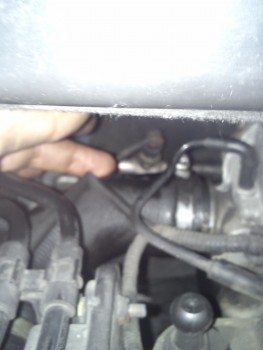

Treba mi pomoc oko naziva ovog creva.Puklo mi je duzinom nekih 3-4 cm i slucajno sam primetio tako sto kad sam video da stoji kao da nije navuceno do kraja,pipnuo sam ga i ostalo mi ulje na rukama.Kad sam ga obrisao i malo pritisnuo osetio sam pod prstima kao da je iseceno.Verovatno se sad i malo razdvojilo tako da mi se upalila lampica na tabli za motor.
Predpostavljam da je od turbine ali posto sam tanak sa tim stvarima bolje da pitam iskusnije da znam sta da trazim kad kupujem.
Da li zbog ovog L creva hoce da purnja crni dim i slabije vuce?

Kupio sam crevo preko ovog lika iz topspider-a (ima nekog u Zemunu koji mu radi prodaju) i namestio danas.Nema vise knedli i trzanja mislim da je sve sad ok.Malo je bilo sexa oko namestanja posto je na maxu jako nepristupacno ali sam uspeo.Primetio sam i ono malo crevce da je malo napuklo (mislim da je to vakum) ima kapice male kao za svecice sa obe strane pa sam i njega namestio bolje.Crevo sam platio 1400 a u prodavnici su mi trazili 7400-8500 ipak je razlika velika za original.Garanciju daje godinu dana pa cemo videti kako ce se pokazati.Jos mi ostaje muzika jer je moj cd6000 mrtav.Radi mu svetlo kad se upali ali nista ne pokazuje na displeju.Kad ukljucim test cuje se radio par minuta i to je to.Moguce da je rikno displej.Probacu da ga opravim u Atomu a ako je skupo videcu da nadjem Soni.

Evo o ovom je crevu rec i ovako izgleda.
Vidi probao sam jer je razlika velika a nista mi ne izgleda kvalitetnije ni ovo originalno sto je puklo.Ovo isto ima inpregnaciju unutra i verujem da moze da potraje bar 3 godine ako je originalno izdrzalo 6 god.
