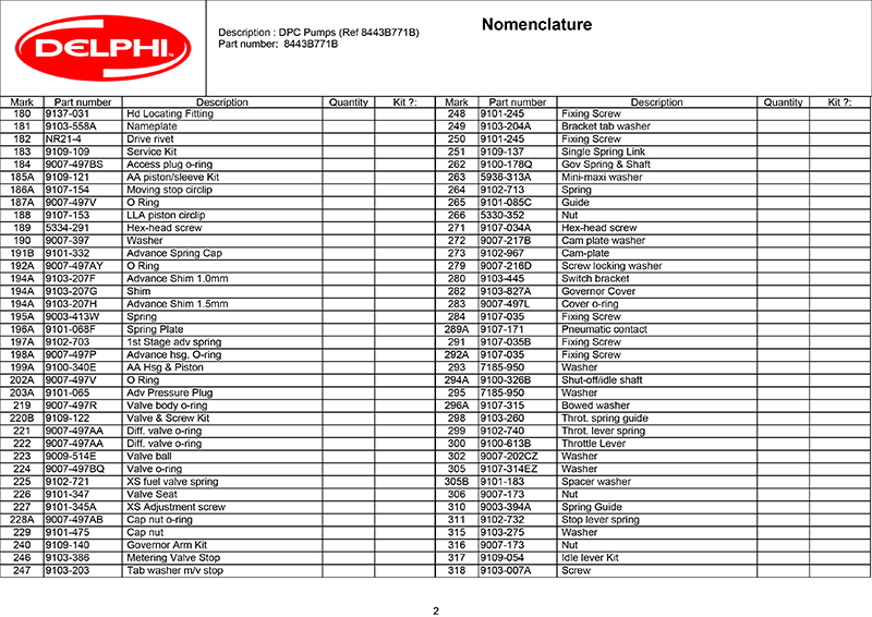

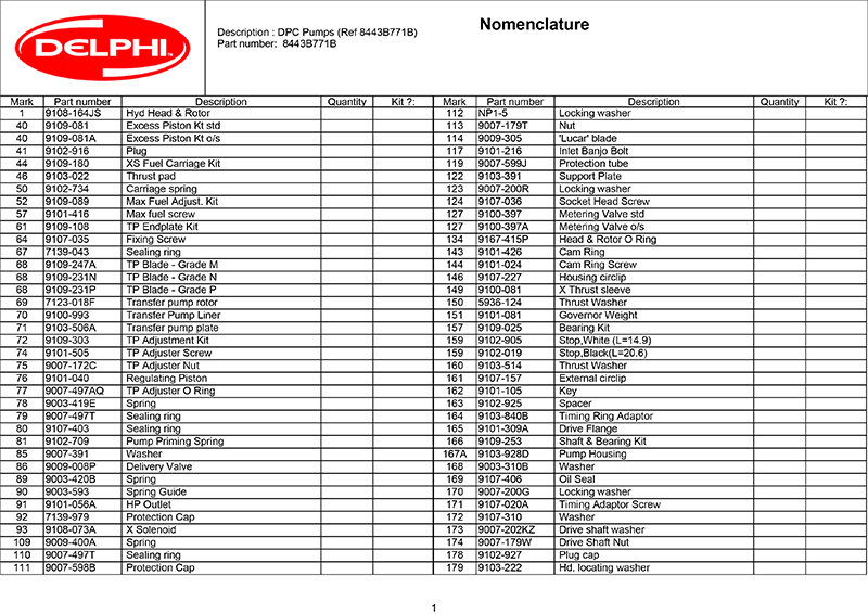

Re: problem pri paljenju
Jedino sto na Escortu nije Bosch vec Lukas/Delphi DPC pumpa, a one se kontrukcijski razlikuju.
U toj konkretnoj pumpi ne postoji deo koji bi se zvao cetkice (ili brushes). Jedino sto na to lici su nozevi (blade), deo sa brojem 68 u donjem desnom uglu slike. Mozda ih neko zove cetkice, ali im to nije ime koje im je dodelio proizvodjac:
