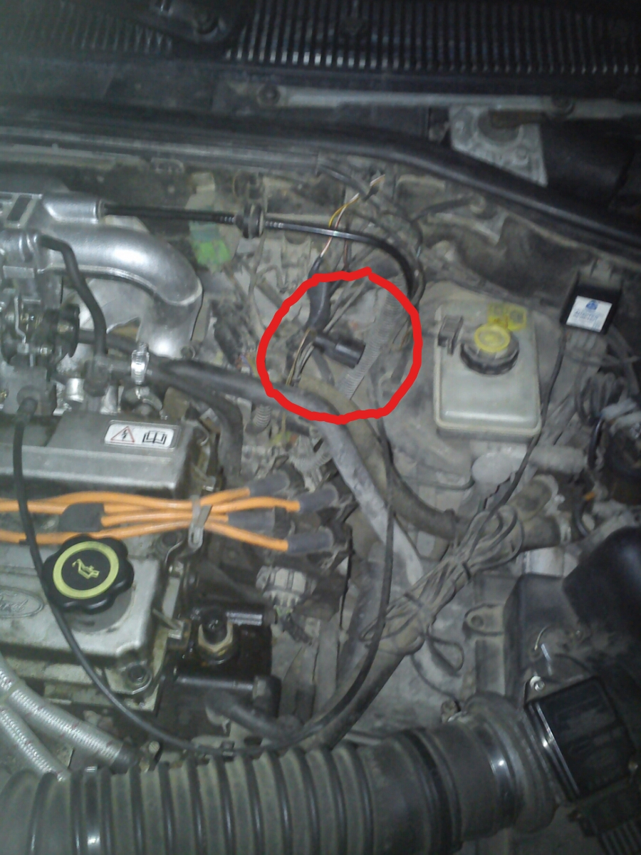

Re: escort teško pali zagrejan
Poruka od srkilo16v » nedelja, 25. maj 2014. u 21:27h
treba mi pomoć..e ovako bio sam kod majstora i on kaže da nije moguće da je problem ecu. kaže taj senzor na kućištu termostata nema nikakvu ulogu i to mi je raskacio..e sad da li to sme tako da bude pošto mi je nelogično? ja sam ga vozio normalno se ponasa samo sam primetio da kad se pali dostiže do 2000 obrtaja a pre je do 1500 posle je sve normalno.
i kaže da je taj termo davac premescen na ona creva što se nalaze iznad hladnjaka da pali ventilator evo i slike
Poruka od 911s [SK] » ponedeljak, 26. maj 2014. u 02:58h
Pozdravi majstora i poruči mu da, ako misli da ETC senzor ne služi ničemu, bolje nek odmah zatvori radnju i predje na popravljanje motokultivatora, da ne ostane bez 'leba.
I posle kažu "Ford skup i težak za održavanje", nije nego su takvi majstori debili.
Poruka: 21584
Poruka od Markedjani » ponedeljak, 26. maj 2014. u 11:42h
srkilo16v
Poruka: 14
Član foruma od: sreda, 18. dec. 2013. u 22:17h
Poruka od srkilo16v » ponedeljak, 26. maj 2014. u 12:27h
vratio sam kako je i pre bilo :)
