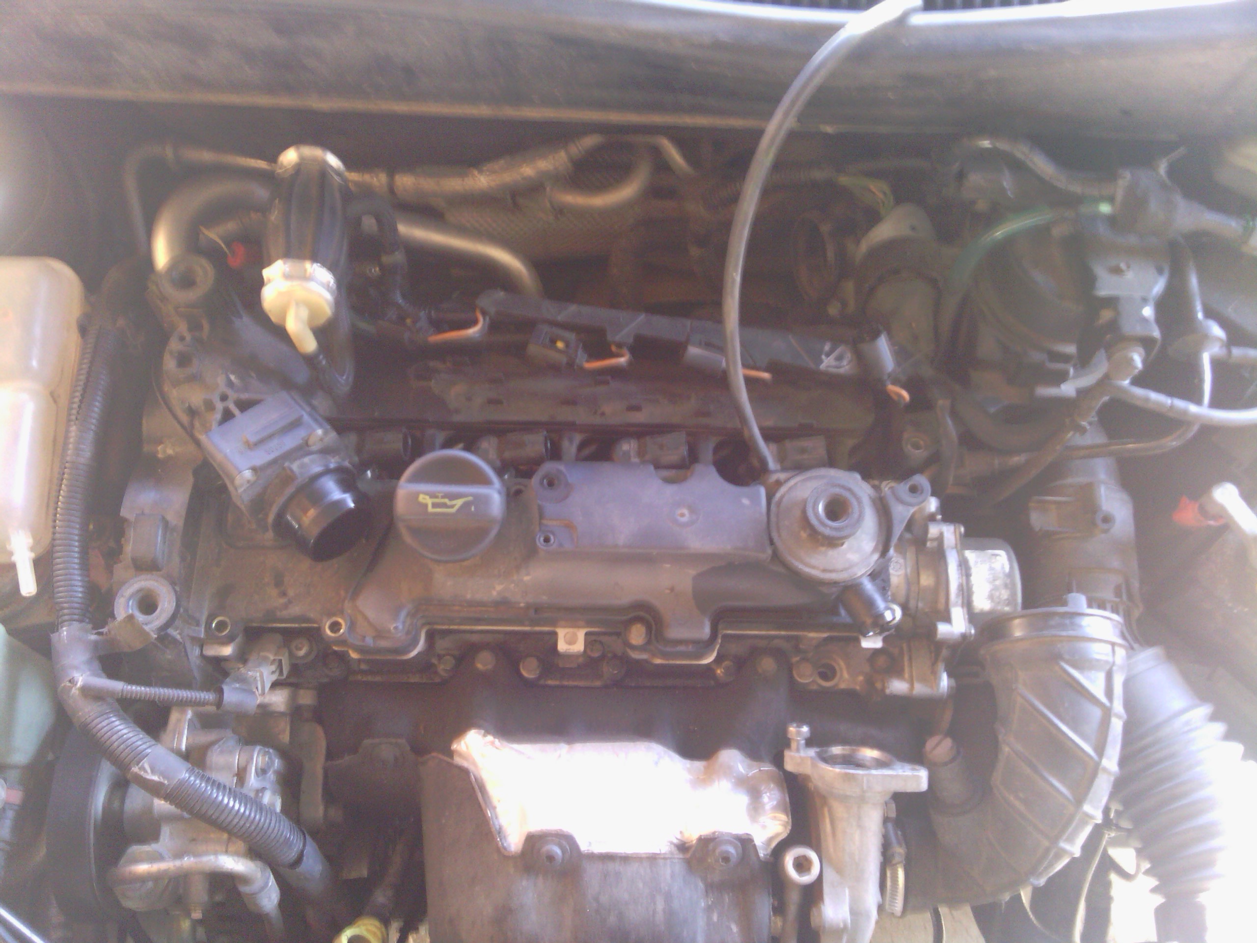

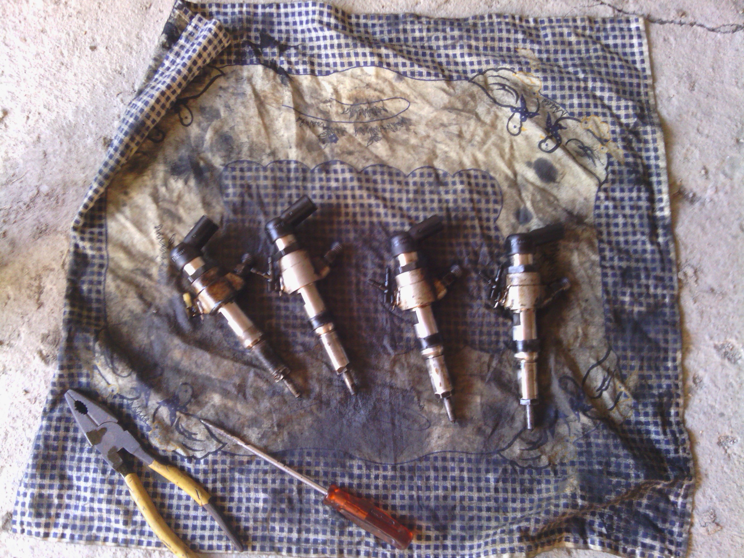

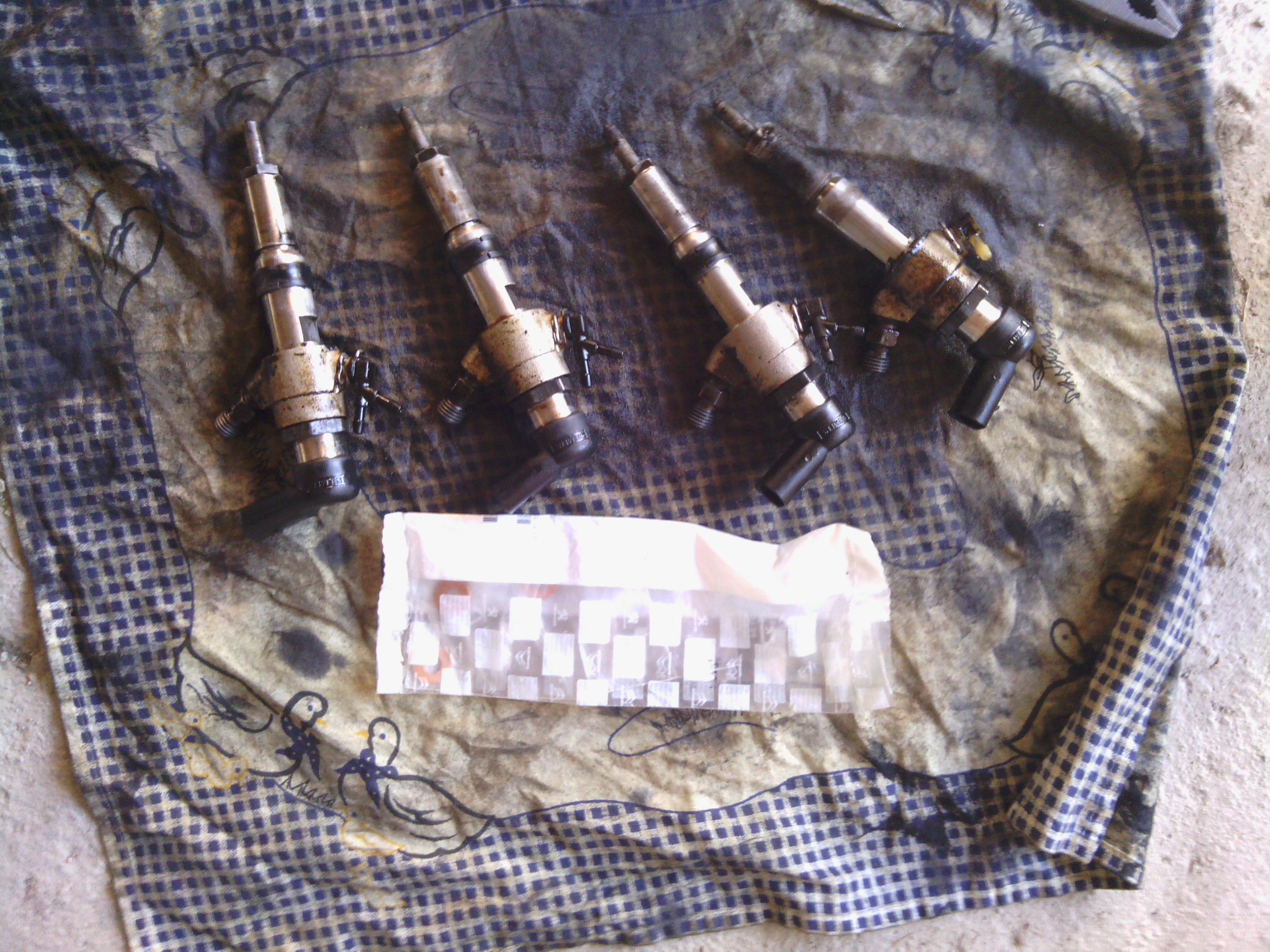

Poruka od vladista » petak, 14. mar. 2014. u 20:30h

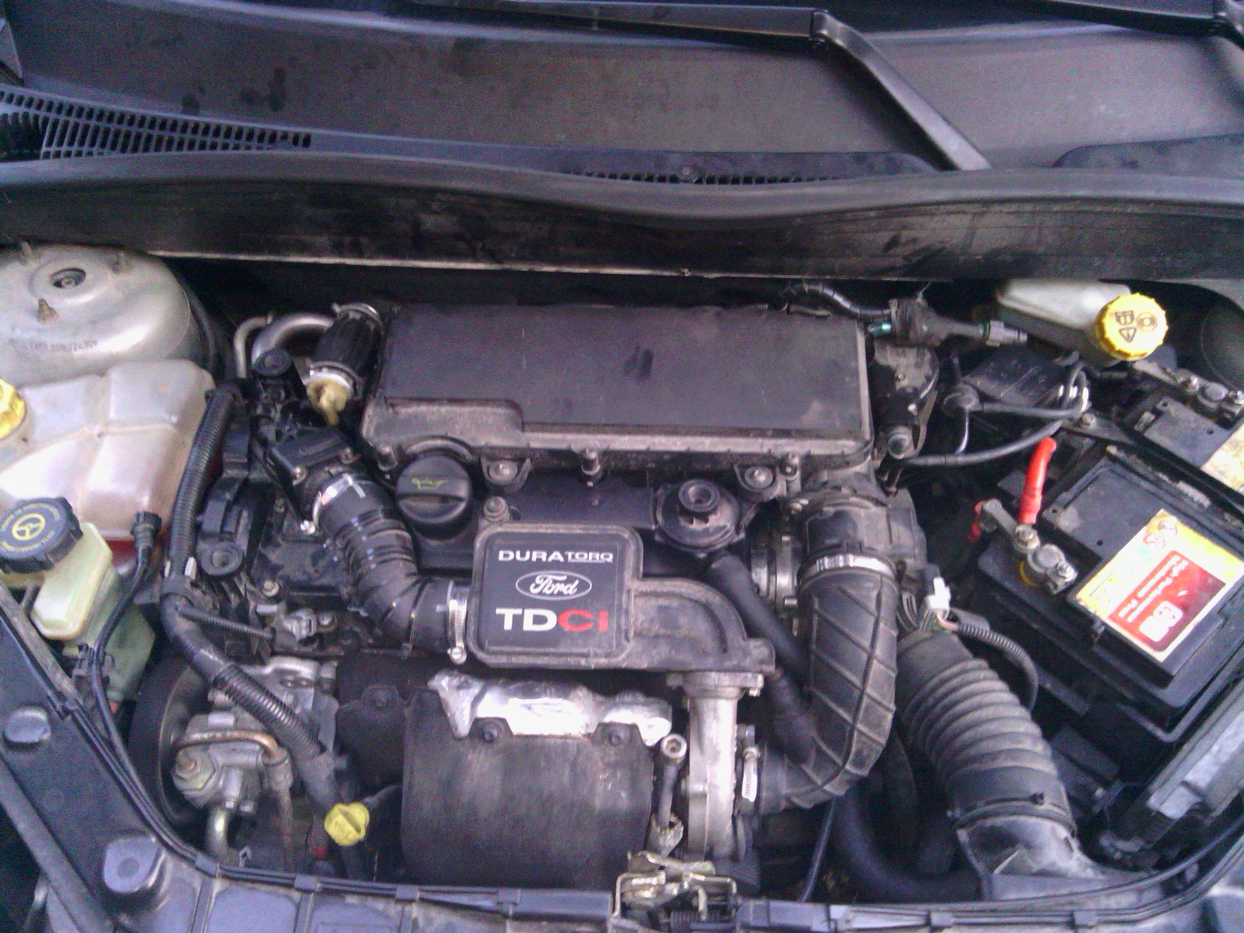

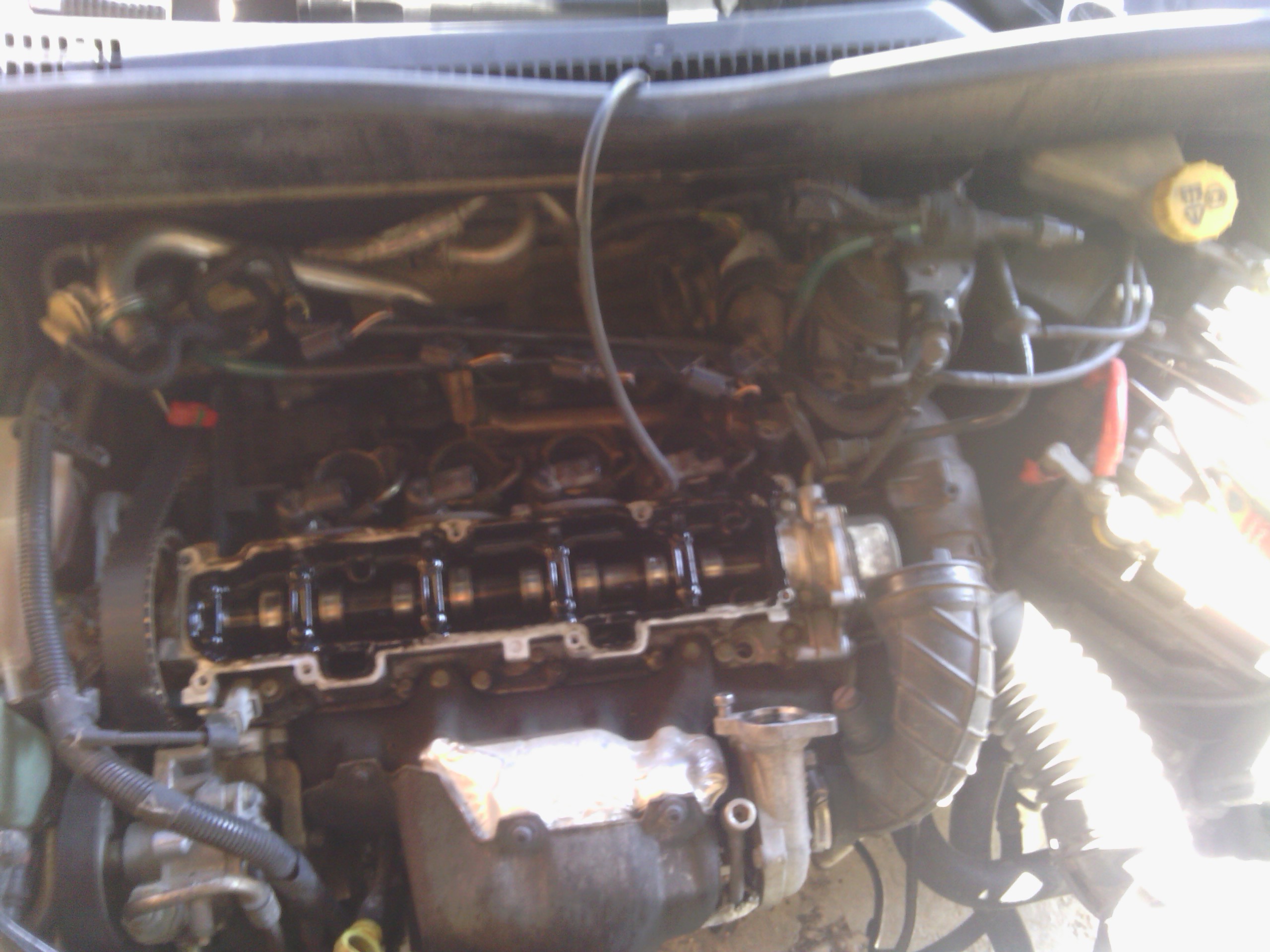

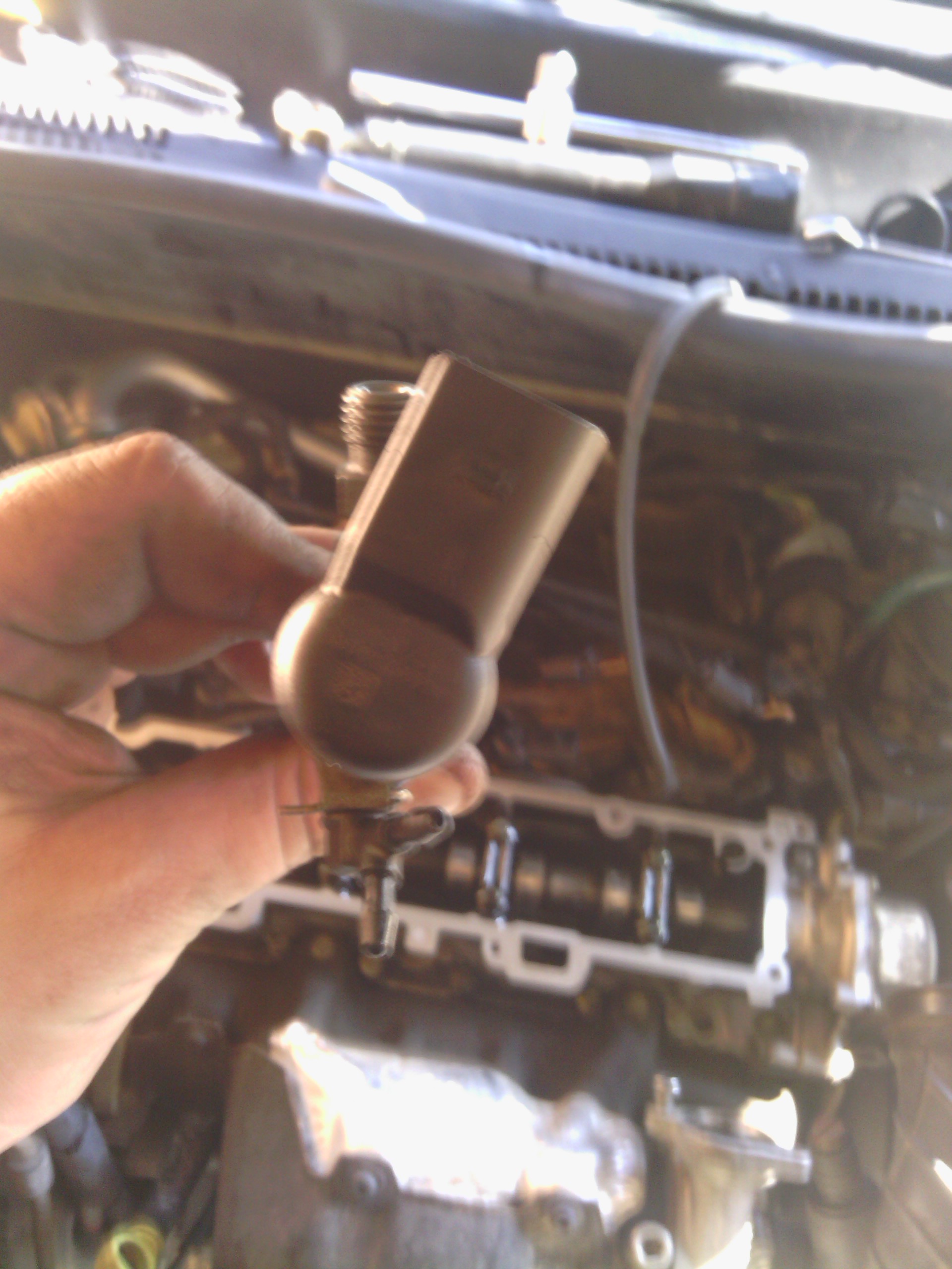

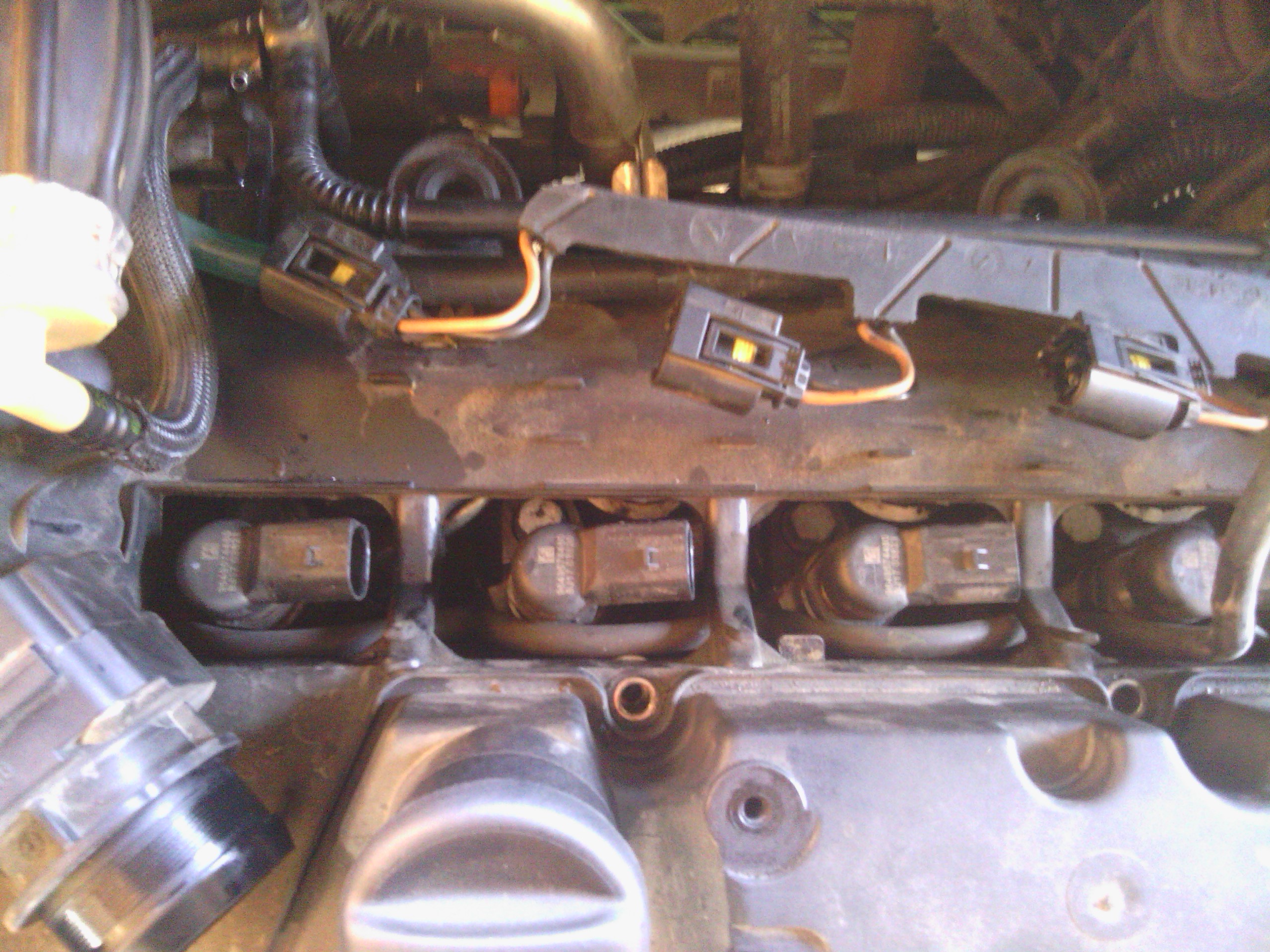

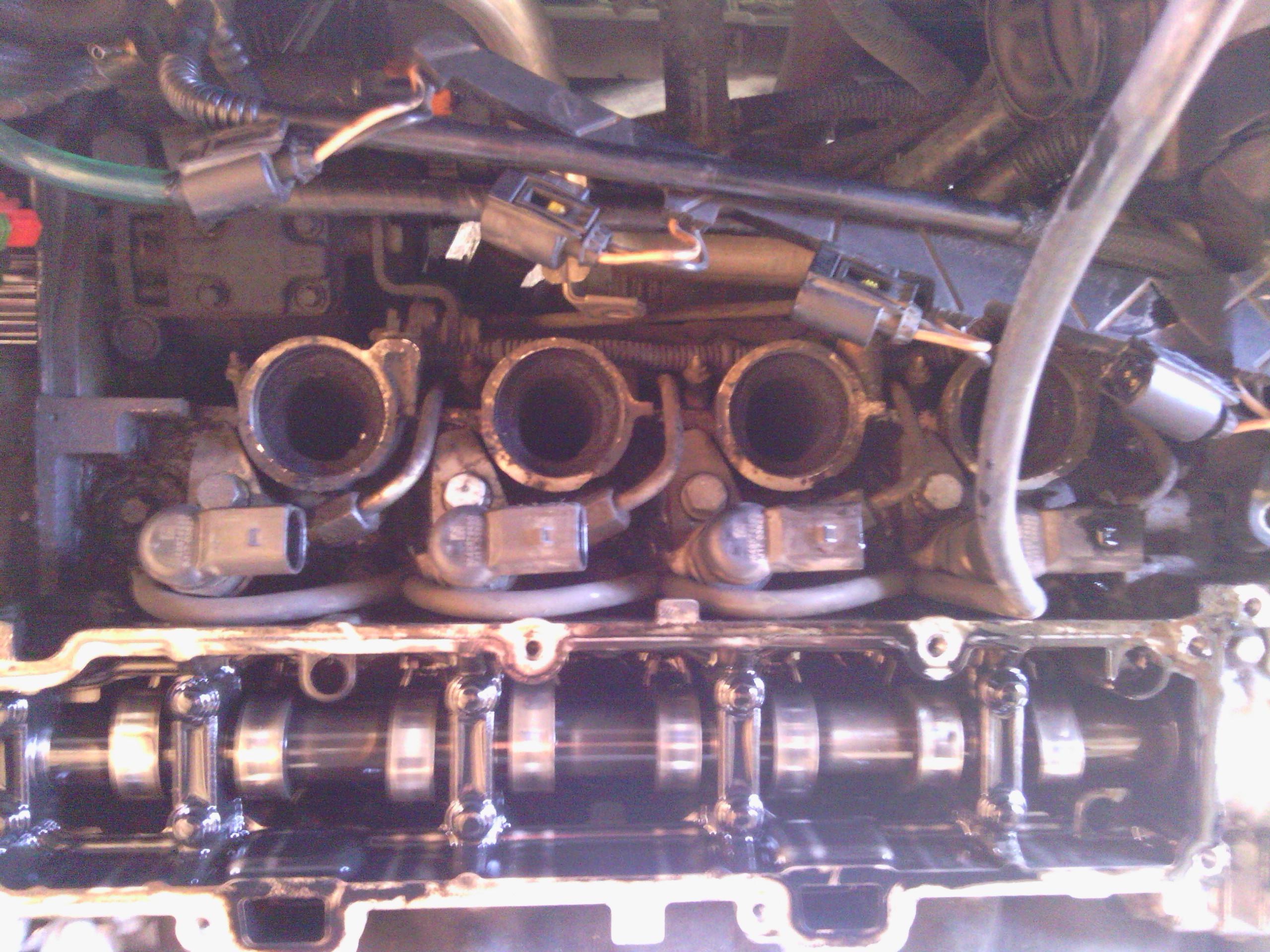

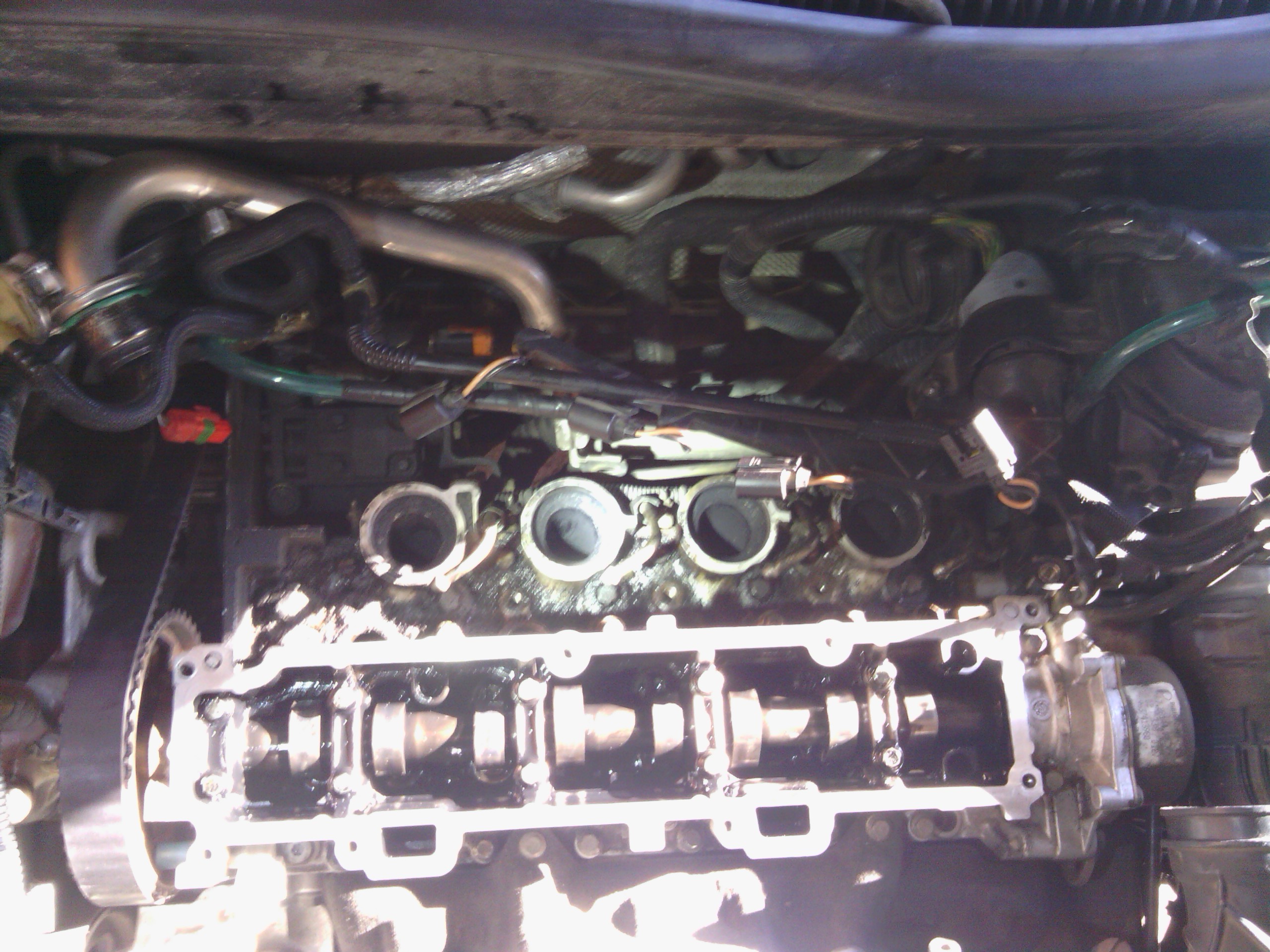

Ipak sam promenio podloske dizni...u sopstvenoj reziji...evo zvuka nakon toga-da napomenem da je motor HLADAN,odmah posle prvog starta nakon montiranja podloski. Primetan mnogo ravnomerniji rad na leru i mnogo energicnije povlacenje na nizim obrtajima...e sad dal sto sam skinuo naslage sa vrha dizni ili samo sto je prva pocela da duvka ispod podloske ne znam.....
