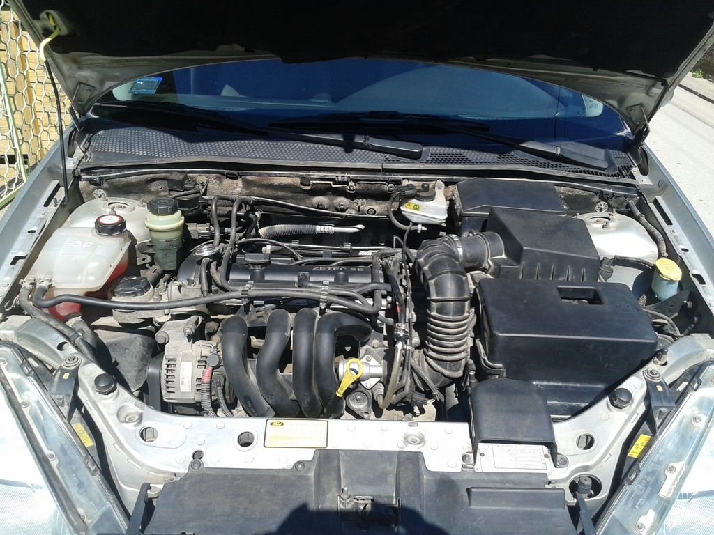

Poruka od shix » subota, 22. apr. 2017. u 10:14h
Npr na Focusu 1.6 zetec ?
I jos jedno pitanje : Gde mu je prekidac rikverc svetla ? Pretpostavljam negde u motornom prostoru.
Poruka: 15301
Re: zamena ulja menjača
Poruka od mbole » subota, 22. apr. 2017. u 11:36h
Prekidac je na menjacu.

Bole, kapiram da znas puno ali za nas koji ne znamo bila bi korisnija pomoc , tipa tu i tu na menjacu itd. Znam da mi je na tdci-u majstor skidao prekidac rikverc svetla negde u nizem delu motornog prostora. Nisam znao da se ispod njega doliva ulje u menjac (ovo sto Van reche), pa zato i pitam.

Poruka od zeteks » subota, 22. apr. 2017. u 18:27h
prekidac rikverc svetla ti je levo od srafa koji skidas kada dosipas ulje u menjac.

Poruka od shix » nedelja, 23. apr. 2017. u 12:48h
Nisam napisao moj je zetec se. E sad dal tripujem moj je 2001. ,a deluje mi da je ovaj zadnji sa tvojih slika za koji pise od 2002-2004 ?
Evo mog motora:
Poruka: 15301
Poruka od mbole » nedelja, 23. apr. 2017. u 13:39h
2002 je ustvari od avgusta 2001 (tako ih Ford krsti)
