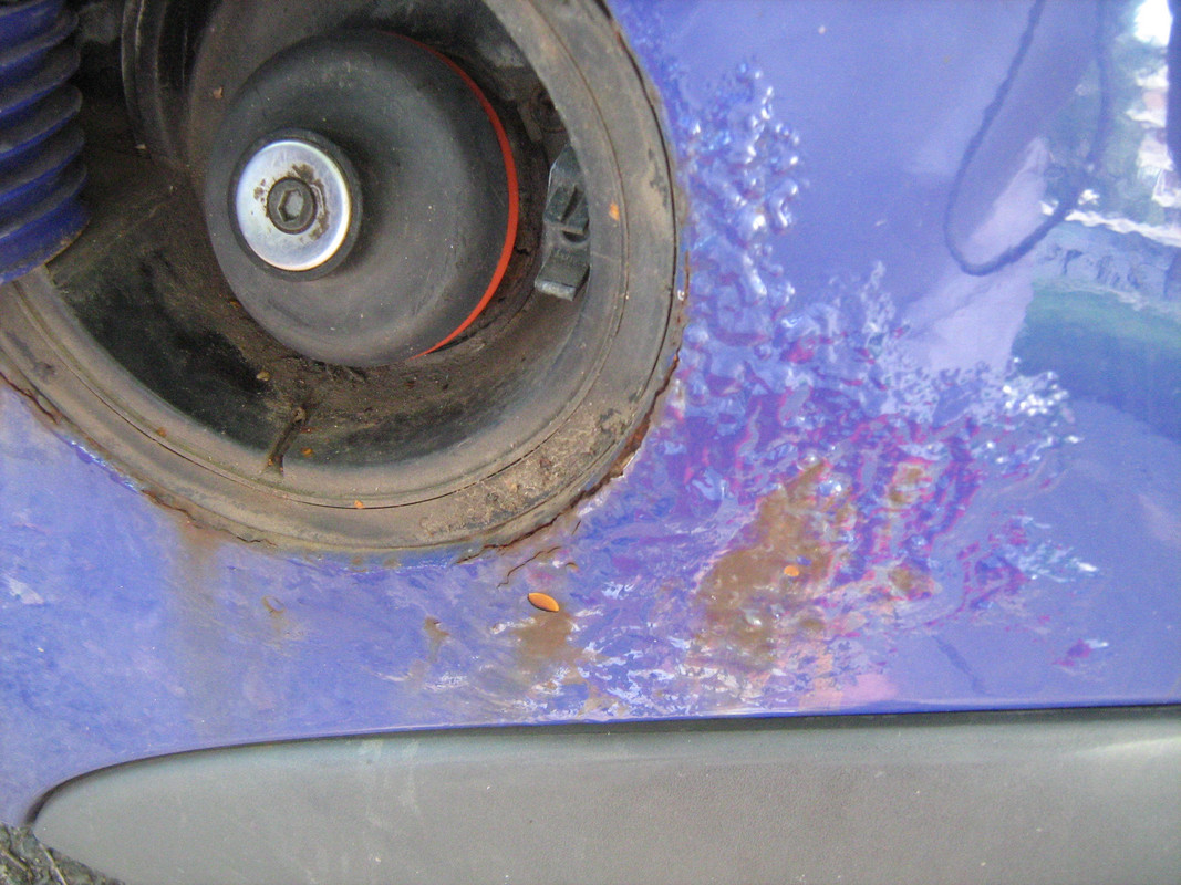

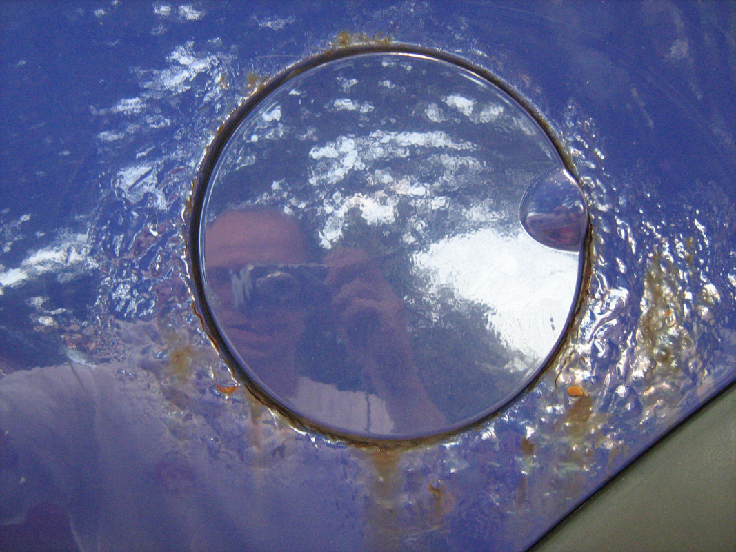

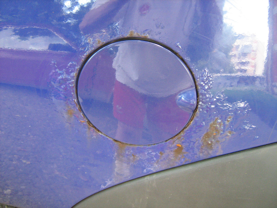

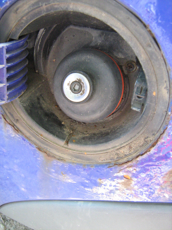

Imam jedno pitanje, odnosno molbu.
Na osnovu slika čije adrese dole dajem, da li biste mogli da mi kažete koliko uobičajeno košta popravka oštećenog dela oko rezervoara i praga ispod desnih vrata? Bio sam kod jednog limara, on mi je rekao 150 evra (i da se ne isplati gitovanje), ali meni se čini da je to astronomska cena uzimajući u obzir da cela kola u stanju u kakvom su vrede manje od 1000 evra.
U pitanju je Ford Ka.
Pozdrav i hvala.

Poruka od Markedjani » sreda, 6. avg. 2014. u 17:09h
50 eur ti je menjanje jedne sajtne a ovo oko čepa sve zavisi koliko je trulo al' čim ti je rekao 150 eur cenim da ti je sve oko čepa potrulinjalo lepo.
Sve u svemu ako je trulo samo ovo oko čepa onda je malo jača cifra... ako je ovo oko čepa ozbiljno trulo i otišlo još niže,onda je cifra ok. (u prevodu nezahvalno je ocenjivati na osnovu slika tačnu cenu rada)
Limaru je isti posao radio on auto od milion eura ili auto od 100 eur... treba imati obzira prema samom radu.

Poruka od van » sreda, 6. avg. 2014. u 17:15h
Питање је да ли хоћеш да ти се ту никада не појави корозија или да држи годину дана па да се покаже поново . Проблем је тај што антикорозивна заштита лима и није нека на тим колима ( најјефтинји модел ) . Он је кородирао одоздо и изнутра .
А кола у таквом стању су далеко од 1000 евра .

Poruka od BranislavO. » sreda, 6. avg. 2014. u 18:48h
Planiram da godinama nakon popravke budem miran što se korozije (barem na tom delu) tiče. U redu, još ću se raspitivati. Hvala na odgovorima!

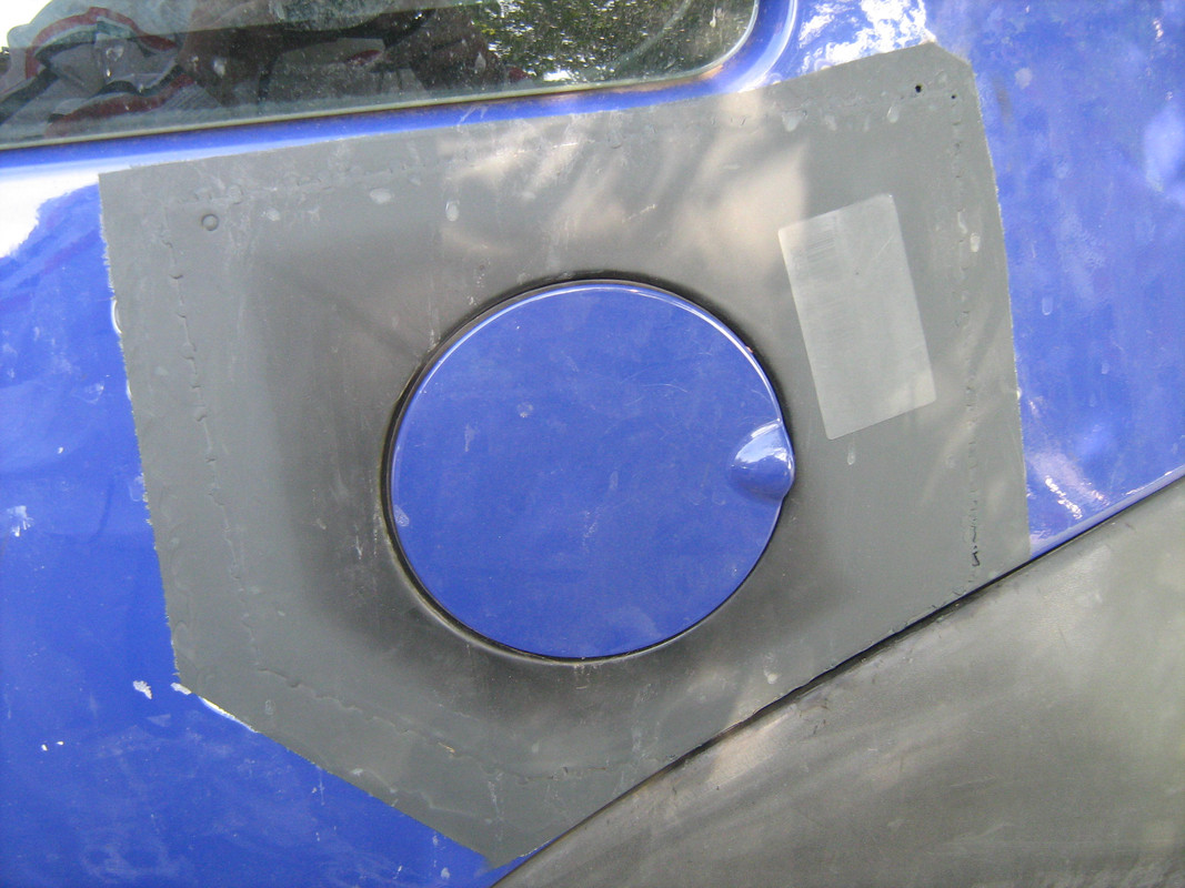

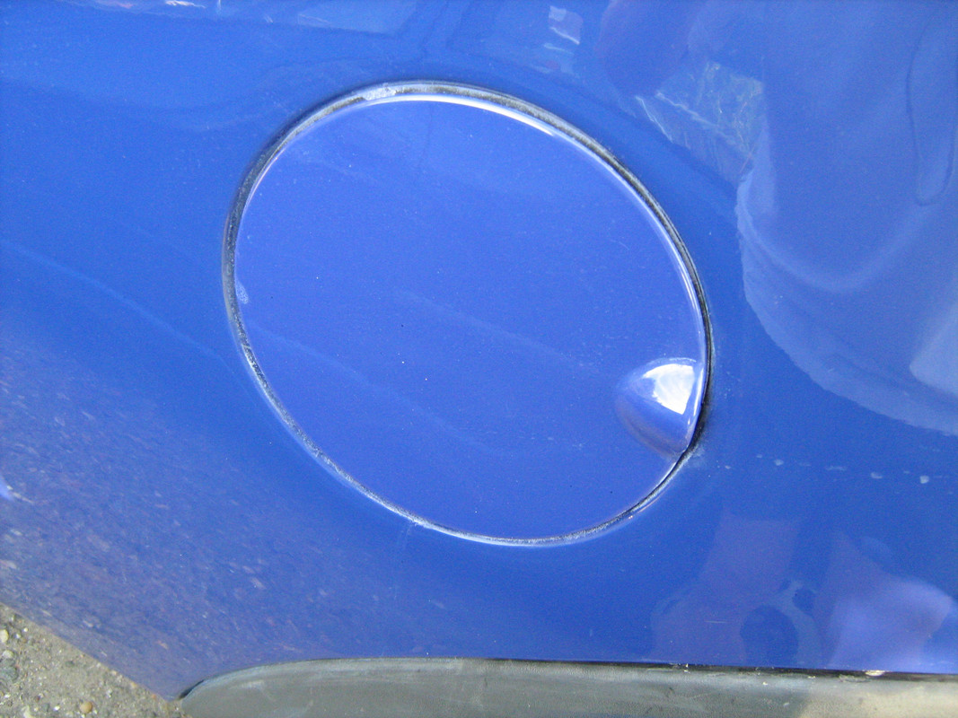

Poruka od BranislavO. » ponedeljak, 1. sep. 2014. u 09:11h
Završena je popravka korozije :-) Problematičan deo sada izgleda ovako.

Nije tajna. Najpre sam kupio ''okvir nalivnog grla'' (cena je 850 dinara, kod ''Golaša'' u Krnjači, molim da se ne shvati kao reklama, ali imaju široku ponudu i pristupačne cene, pa mislim da bi forumašima u ovakvim ekonomskim uslovima značilo da to znaju). Onda sam ga odvezao kod limara i on je zamenio truli deo sa ovim kupljenim (naplatio deset evra; slika: http://s27.postimg.cc/5d8xge05u/IMG_5106.jpg). Posle limara, završni radovi (gitovanje i farbanje i ne znam da li još nešto, 50 evra).
Ukupno: 70 evra.

Poruka od Markedjani » ponedeljak, 1. sep. 2014. u 10:51h
ma taman posla problem i ja sam prošle godine kupovao u Golašu limarijske delove thumbsuph
Super si prošao ;)
Probaj da implementiraš pozadi potkrila da bi eliminisao problem korozije u tom delu.

Poruka od BranislavO. » ponedeljak, 1. sep. 2014. u 11:27h
Hvala i ja mislim da sam super prošao s obzirom da su mi tražili bar 2x više na nekim mestima.
Tako ću uraditi, hvala na savetu thumbsuph
