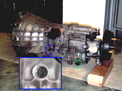

Ovako, imam jedan cudan problem na scorpiu, od nedavno se pojavilo, MT75, tesko u zadnje vrijeme ubaciva u brzine, ne uvijek, ali se desi cesto da teze upada u prvu i cetvrtu i rikverc, i primjetio sam da mi se cuje kao neki sum, kao da nesto blago struze ili šumi iz mjenjaca, cujem pored rucice dole, ali samo kad se auto krece, neovisno od toga dal je u brzini ili ne. Dal to moze biti zbog toga da fali ulja? I kako to da provjerim?

Imas sa strane menjaca cep. Ulje treba da bude do ivice cepa, to jest sipa se dok ne pocne da curi napolje.
Skini cep, ubaci prst unutra (naravno dok je auto ugasen :)) pa vidi dokle je ulje.

Evo i slikovito
Ako je menjac na autu jako je nepristupacno (dolivanje)
provera nije.
Obicno gurnem imbus sa kojim se skida sraf i merim
min je 5mm od ivice
