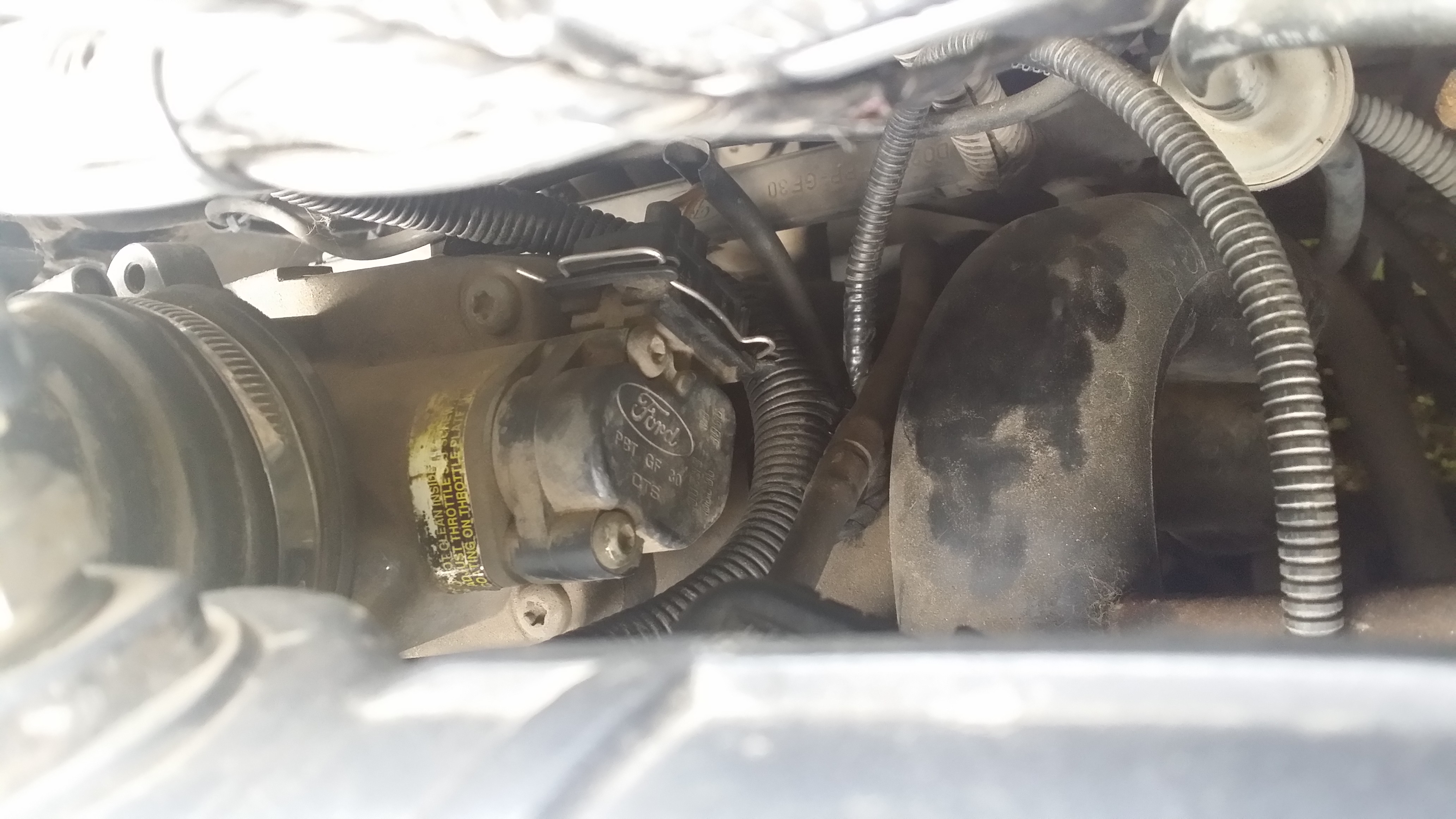

Poruka od majky89 » sreda, 15. jul 2015. u 10:36h
Kako se zove ovaj deo i cemu sluzi ?
Poruka: 5000
Re: Escort 1.6 16v '97 problem sa gasom kad je hladan motor
Poruka od Djole » sreda, 15. jul 2015. u 14:56h
throttle position sensor u principu on treba da da informaciju motornom racunaru,koliko je otvoren leptir gasa...neka neko ispravi ako gresim...
