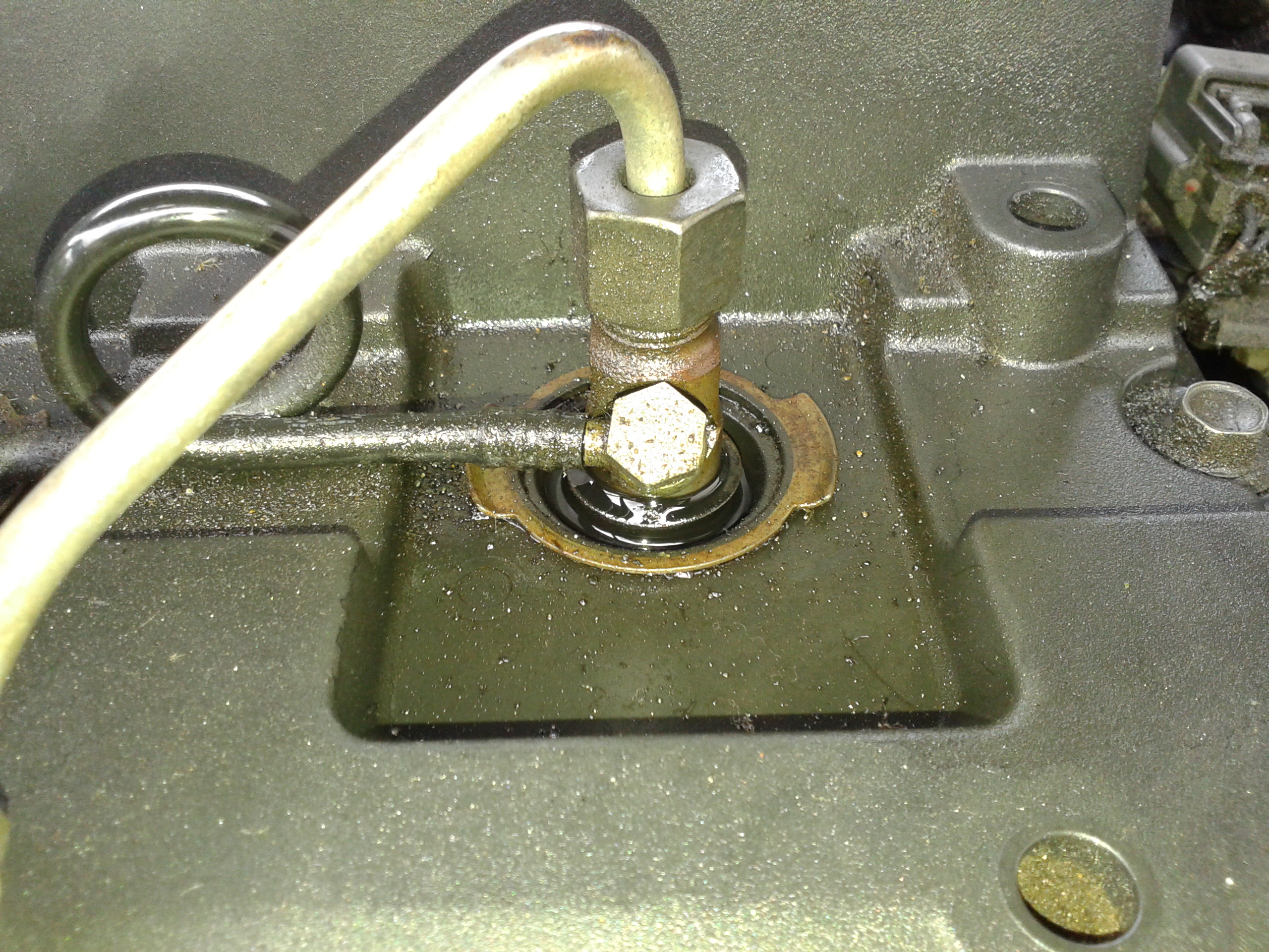

Poruka od Neša » subota, 7. nov. 2015. u 11:20h
Da li menjati ovu gumicu,evo kako izgleda

Poruka: 15305
Re: mondeo mk3 tdci 130 ks gumice dizni
Poruka od mbole » subota, 7. nov. 2015. u 11:37h
Ulje ili nafta?
Poruka od milan pirot » nedelja, 8. nov. 2015. u 02:35h
ja bi reko da je ulje... pre jedno 6 meseci kad sam ga kupio,je bilo duplo vise nego kod tebe,sad je kod mene vec kao katran na prvoj ,i tri puta vise nego kod tebe na drugoj i trecoj...nisam proveravao dal fucka ,i dal izbija kompresija...narucio pre jedno 3 dana te dihtunge odozgo i gumice dole,i cekam da mi stignu :)
